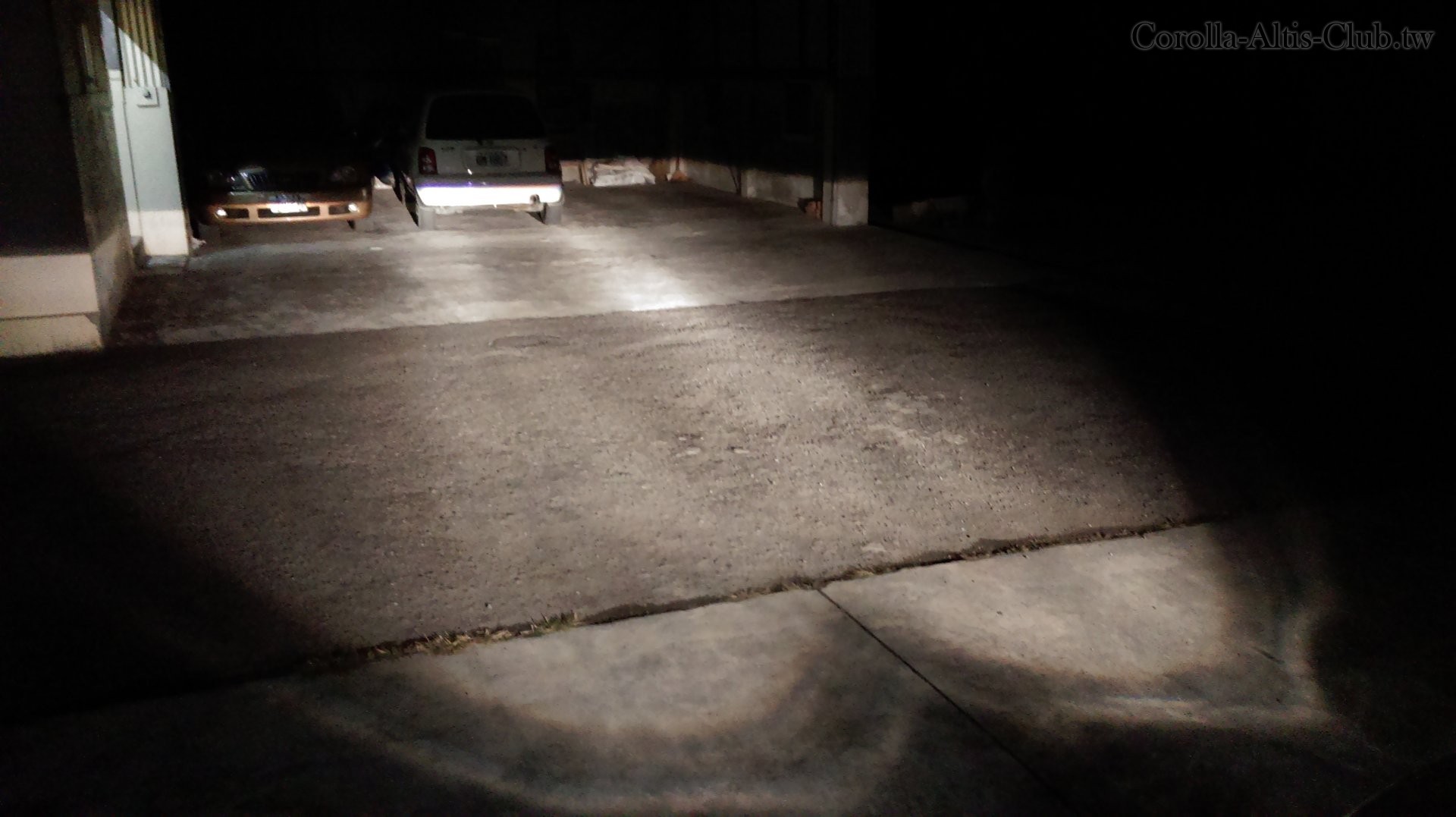

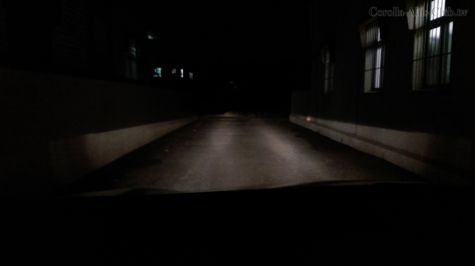

要裝HID就一定要上魚眼~色溫選4300K比較安全
鹵素燈具請不要直上HID害人害己~上禮拜下班回家的路上就看到有人這樣被開單了
我有去改魚眼但裝的是鹵素燈泡...一樣有好看的切線~投射的距離跟廣度都有了~只是沒HID那麼亮而已
總之在跑國道或照明不夠的路段~安全性上比原廠的反射式燈具好很多~也不怕遇臨檢
