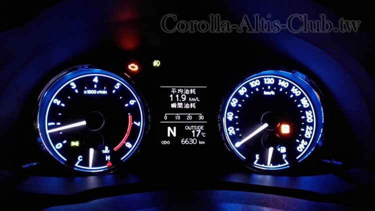

停車後怠速突然下降後引擎故障燈與打滑指示燈亮起

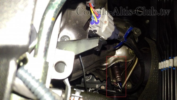

上周四終於換好排氣感知器交車了
排氣管感知器
排氣管感知器
,試車時感覺很順暢,順暢到感覺有點沒力,不知道是感覺問題還是有其他問題。228連假兩天跑了兩個長途路段測試,第一天跑石門水庫都正常,第二天跑小人國,晚上要離開時剛開都正常,才剛走差不多1KM,變速箱頓了一下這兩個燈號又亮了。 P_20150228_194953.jpg 明天一早我又要殺到保養場了

真的換含氧感知器?順暢到感覺有點沒力?明顯供油空燃比有問題!!又出現故障碼......如果沒猜錯,這次會換凸軸感知器(線組),再來就可能換行車電腦了,最後就可以將車子直接丟在保修廠門口,要求加3萬元直接換部新車後再賣掉換其他車了!!!!太離譜了!!!!!!!!!!!!!!!!!!!!!!!

星期天一早就將車開到服務廠,早上剛發動時轉速800~1500rpm來回起伏,只有排到D檔轉速才乖乖停在800rpm左右,一打到N檔就又上下起伏,將車開到服務廠的過程好幾次變速箱都在大力的踹動,感覺像是轉速太低又補油的感覺,到了服務廠接上電腦,出現了一個故障碼P0172(電腦上的簡體字解釋混合油氣過濃),但我問技師說為什麼打滑指示燈也會一起亮,且這四次都是這兩個燈亮,他回覆目前不清楚,他暫時又消除其故障碼車子又正常了,但要星期一時請上次更換含氧感知器的技師檢查較能確認他當時做了哪些拆解與測試,所有又要留車。
