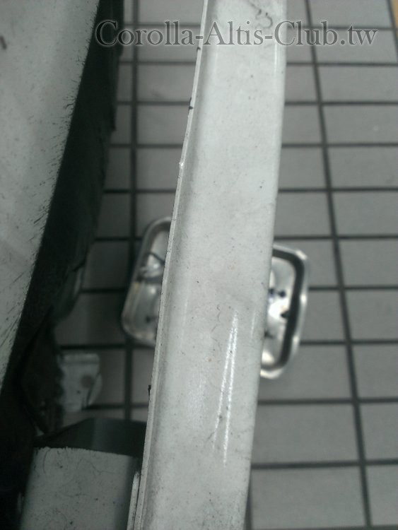

發表於 2015-3-3 20:34 | 顯示全部樓層
本帖最後由 singowu 於 2015-3-3 20:37 編輯
manytime017052 發表於 2015-3-3 13:29
原廠的後內鐵厚度應該有2~2.2mm吧?!我沒看過,但是摸過...我用高聚合塑料泡綿塞進後保桿內空間隙作緩衝處理 ...
我剛被拆過也特別注意了一下大約1-1.5mm
可惜手上沒游標卡尺
跟衛生棉比薄的~
後內鐵
後內鐵
1294
5002
5002
