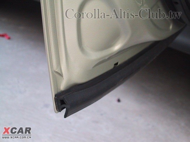

發表於 2015-6-26 14:29 | 顯示全部樓層
本帖最後由 manytime017052 於 2015-6-26 14:36 編輯
車門下緣大P隔音條貼合位可能有出入,再查核一下.應該正確無誤!!恭喜年輕人~全車隔音完成.

 樓主| 發表於 2015-6-26 15:12 | 顯示全部樓層
manytime017052 發表於 2015-6-26 14:29
車門下緣大P隔音條貼合位可能有出入,再查核一下.應該正確無誤!!恭喜年輕人~全車隔音完成. ...
要貼之前,再三的確認,粘貼後,也經過再三的確認是否剛好卡在縫隙的中間,以後大P條若彈性疲乏,可在P條間隙加貼小號的實心膠條,增加其彈性!

發表於 2015-6-26 15:27 | 顯示全部樓層
林單飛 發表於 2015-6-26 15:12
要貼之前,再三的確認,粘貼後,也經過再三的確認是否剛好卡在縫隙的中間,以後大P條若彈性疲乏,可在P條 ...
如果疲乏,在內管塞入6mm實心同材質管就可以了。
 樓主| 發表於 2015-6-26 15:30 | 顯示全部樓層
manytime017052 發表於 2015-6-26 15:27
阿飛也有想過這個方法,但是P條一旦貼好、彈性疲乏後,要再塞就難嘍,難度很高,故貼外面間隙是最方便的作法!

發表於 2015-6-26 16:22 | 顯示全部樓層
阿飛大好強啊~~~~~~~~
不過....加油蓋縫隙沒貼??

 樓主| 發表於 2015-6-26 18:02 | 顯示全部樓層
bigpig0701 發表於 2015-6-26 16:22
阿飛大好強啊~~~~~~~~
不過....加油蓋縫隙沒貼??
不錯喔!有注意到細節喔!我有想到,但是身邊沒有材料,這個地方好像可以用到小一點的D型條,有空上台北太原路找適當的材料來做,順便把引擎室內的冷媒管給包一包!
