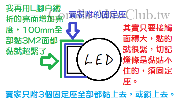

 樓主| 發表於 2015-12-21 23:32 | 顯示全部樓層
sky 發表於 2015-12-21 22:14
因為  我記得  導光條  好像用黏得   黏不太起來
3M VHB 塑膠用雙面膠帶 12mm " 這款
我是用3M的,
應該有附 燈條鎖螺絲的那個座,
這部分其實有點難度,
我的解決辦法是,燈條在加鎖螺絲座(他附的) 直接黏也可以,但還是會掉,
後來我是 折個L腳的白鐵直接鎖在 白鐵上,再用白鐵黏上去。
(重點就是 利用賣家附的燈條座 ,直接鎖上去,再用黏的 木條也可以,就是要他黏著面積大一點)
泡棉膠也是很緊...但是你清除的時候....3M會比較好清除。
我白鐵板 只是為了增加接觸面積。
我的相片中 LED上 也是3個固定座 全上。 至於 LED 會彎曲,可以在內部放入固定鐵絲,就挺直的了。
或許有點難度固定,但是 完成了 真的蠻有氣氛的 與眾不同。
