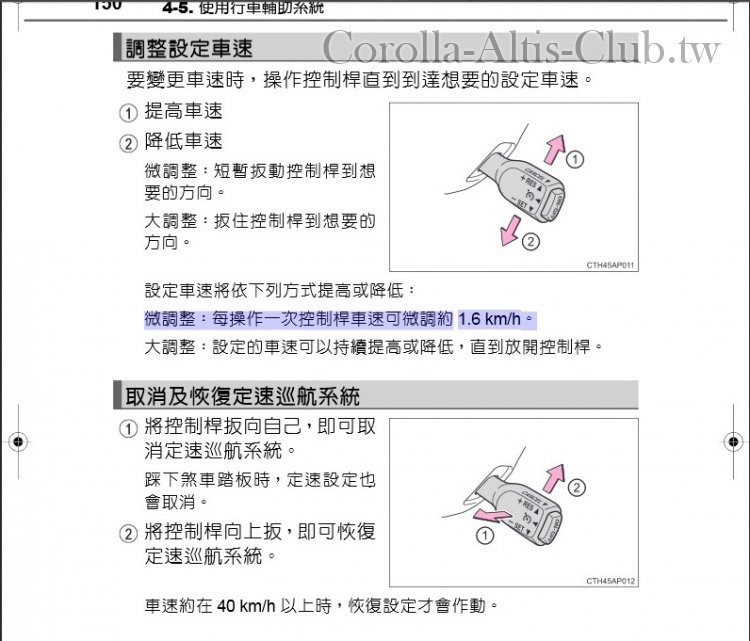

豐田altis定速的微調值為1.6km

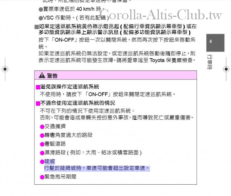

車主手冊有註明定速系統在陡坡路段會超出設定車速(超出值範圍未寫明)

 樓主| 發表於 2016-4-7 15:49 | 顯示全部樓層
psza 發表於 2016-4-7 09:49
豐田altis定速的微調值為1.6km
個人使 ...
空窗期可以理解
但卻無法解釋我遇到的狀況
因為我只扳一下
車速開始快速增加
但解除鎖定卻反而會減速
這樣用空窗期解釋就有點不太通
這兩天會進廠檢查看看不過如果這是正常
那以後我高速公路下坡路段真不敢用定速巡航了
因為系統反應比20年前的車還不如
43
