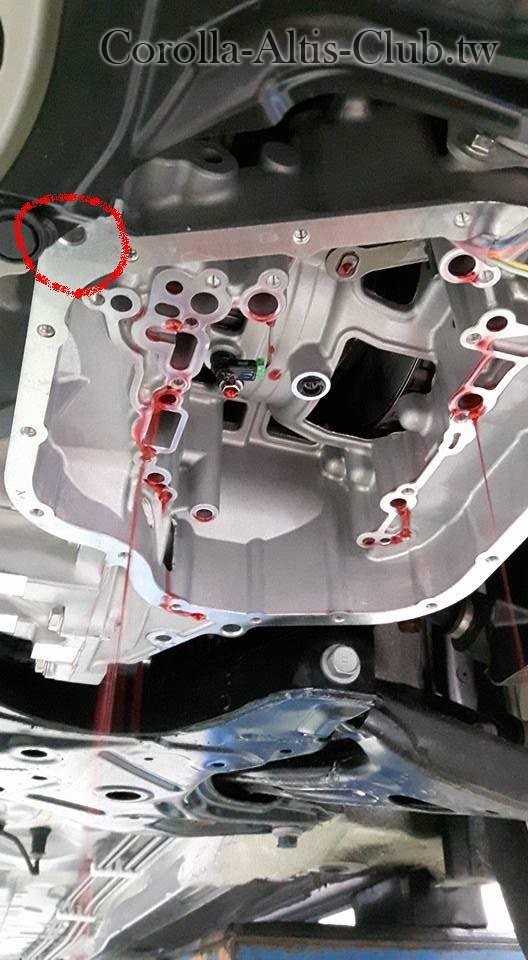

請問第一張照片變速箱旁的黑色,有破掉,是有撞到東西嗎~?
跟變速箱異常有關係嗎~?

不知道您說的實際位置是哪裡?可以說明白一點嗎?(我被你嚇到了
底盤當然沒撞過,但交車時已經跑20公里,是否他們移車弄到嗎?我就不清楚了,因為交車時您也不可能檢查底盤吧!

變速箱要撞到破掉,我相信原廠師傅們頂車起來一定會注意到有擦傷的痕跡,而且變速箱週邊有黑色的部分除了下護板跟塑膠鈕扣、油底殼以外道是沒甚麼了...

紅圈圈起來的地方是不是有破掉~??

紅色圈起來的地方分別是「牛擔」跟「三腳架」,目測是正常的!

紅圈圈的地方是不是有破掉~??

這個洞被車底黑色塑膠底板給遮到了,障眼法啦!如果那邊破掉油底殼都會溼答答了!
