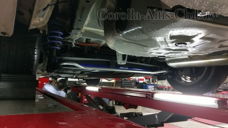

請問版主 藍色那隻裝了多少錢 謝謝

shining543 發表於 2016-6-4 22:29
藍色那支扭力桿,可算是替換原廠那支細細的扭力桿。算是強化吧。原廠會那麼細,聽師傅說好像跟和泰有關。。 ...
所以算是強化嗎?我覺得這三根桿子裝完後
開起來壓過坑洞的感覺
好像車子變比較扎實
沒有那種鬆散的感覺
不知道是不是心理錯覺

嗯嗯。是強化沒錯。好比柱子間的橫樑一樣,把他們緊緊拉在一起。讓他們之間受力能夠平均,同步,不會各做各事。所以有感覺變穩是很正常的。

可以請問一下藍色那只多少錢跟什麼牌子的嗎@@?

藍色哪一根為  HARDRACE TOYOTA COROLLA ALTIS
  強化防傾桿 後 扭力桿 25.4mm
強化防傾桿 後扭力桿 #7828
原廠好像是22mm
我也有裝~A+B + HARDRACE

請問裝這三隻要多少錢....可逐一報價嗎...台北有安裝地點嗎

藍色那支扭力桿價格多少?中南部有安裝地點嗎?

我也有裝!  比較穩, 可是不知是否裝太多這些東西, 底盤會不時有異音~....唉~~~

1+2 +藍色  多少?

請問後下是幾MM的..不知道耐用多久?
