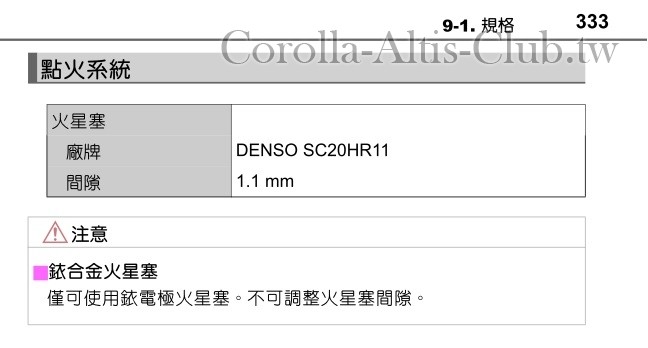

發表於 2018-4-16 12:51 | 顯示全部樓層
原廠的火星塞SC20HR11在DENSO官網標示是一般型的耶
但是原廠使用說明卻說耐用十萬..
到底怎麼回事
DENSO耐用型的型號又標示為VCH20
好亂啊

發表於 2018-8-17 23:35 | 顯示全部樓層
請問原廠火星塞的型號是多少? 最近也想DIY更換掉
4105
4105
 樓主| 發表於 2018-8-20 11:17 | 顯示全部樓層
b0997 發表於 2018-8-17 23:35
車主手冊都有
465
465
發表於 2019-6-3 21:46 | 顯示全部樓層
請教你這台車引擎型式是哪一款的,圖中火星塞扭力值適合用在11.5代的2ZR-FE 1.8升直列四缸引擎嗎?
