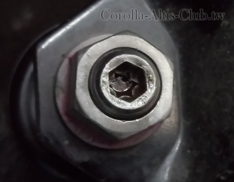

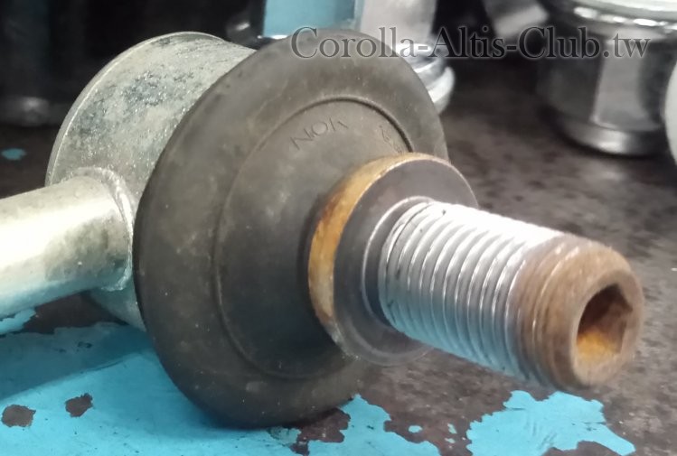

這支好像是整支鑄造的, 不是單換螺絲這麼單純, 已約原廠鬆開螺帽確認有沒繡整支, 如沒有就先做除鏽加防鏽處理(真不知是我龜毛還是原廠隨便? 從零件防鏽 到組裝防鏽都沒有? 甚至保養也不會做防鏽補強, 這是車主要求才會有的處理吧!)

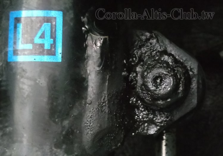

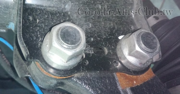

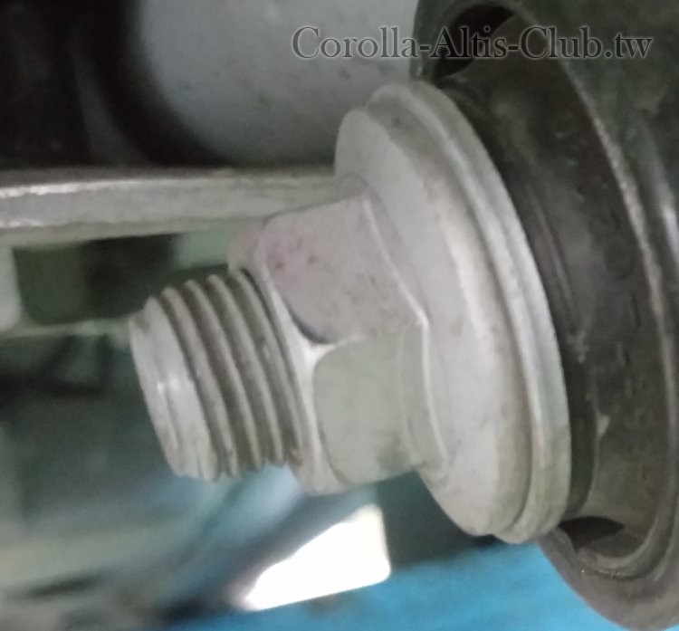

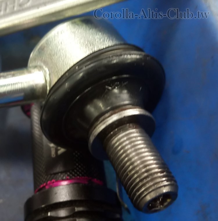

 樓主| 發表於 2017-4-9 12:02 | 顯示全部樓層
本帖最後由 ags 於 2017-4-9 12:05 編輯
最後處理完成附照~(除鏽加噴防鏽軟漆)~
除鏽 + 噴防鏽軟膠漆
