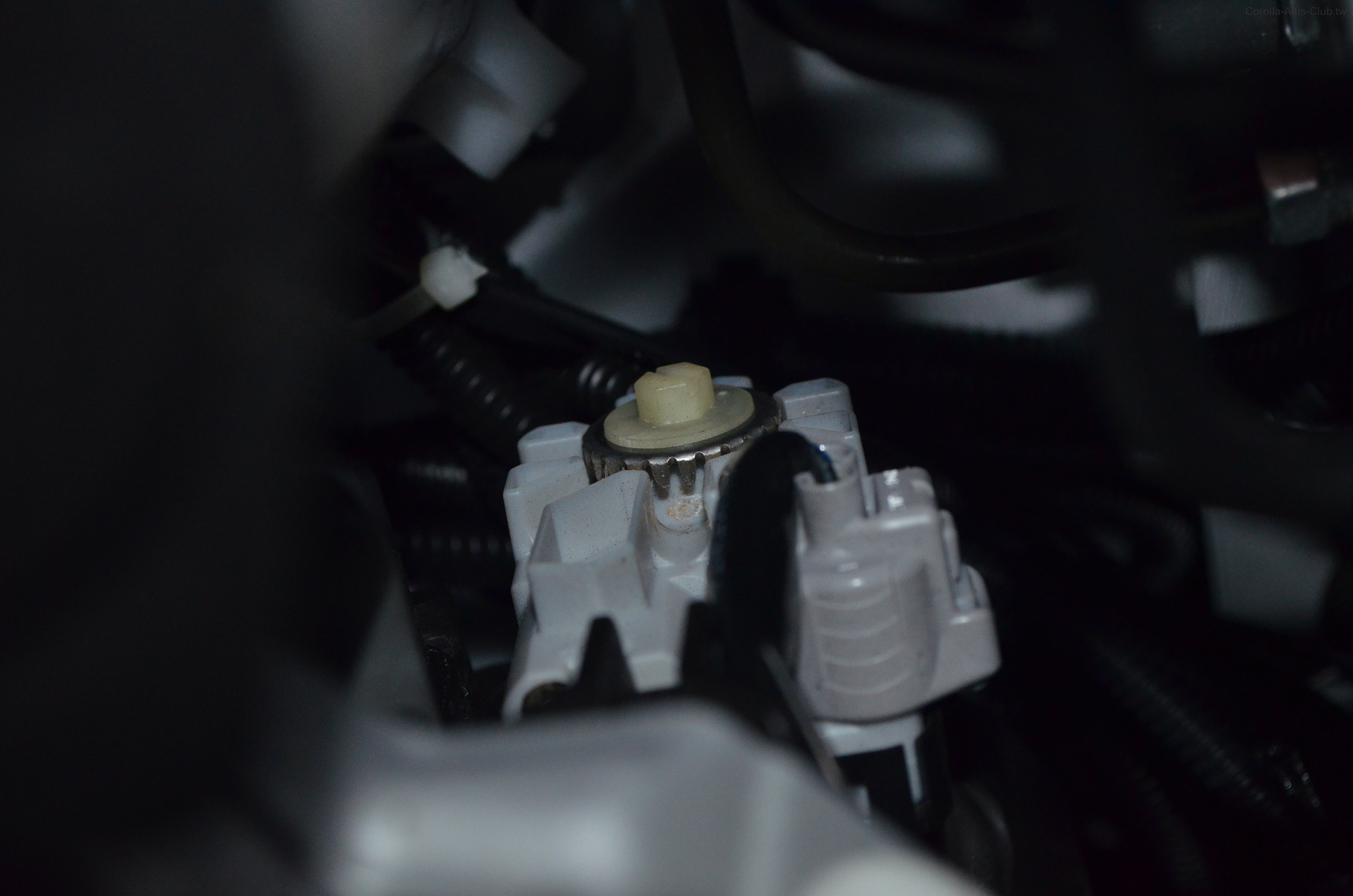

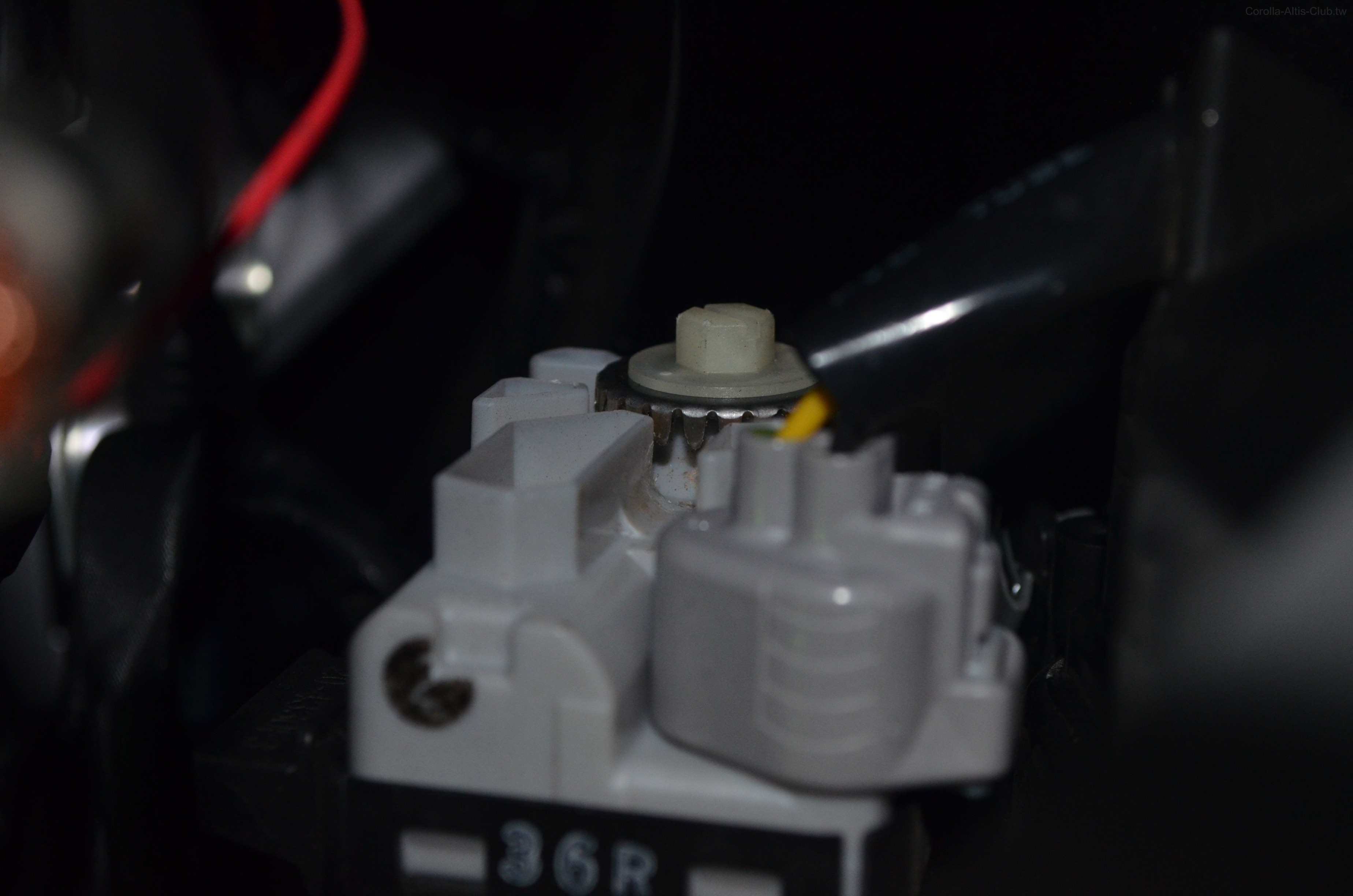

發表於 2013-12-24 20:15 | 顯示全部樓層
Angus 發表於 2013-12-19 14:31
大燈角度可調,全車(除LED大燈自動調整)皆可手動調整喔,在後視鏡調整旁邊 ...
LED也是可以調整的,要把開引擎蓋,在大燈正後方!
左大燈(電池旁)
左大燈(電池旁)
139
139

發表於 2013-12-28 14:43 | 顯示全部樓層
對ㄝ,我看技師調的時候,就是拿十字起子調整,但回去後不曉得怎麼用,
只好調後面那個塑膠的螺絲囉。
請問大大十字起子要插哪裡啊,怎麼我都找不到呢?
146
591
591

發表於 2013-12-29 00:15 | 顯示全部樓層
torvalds11 發表於 2013-12-28 14:43
只好調後面那個塑膠的螺絲囉。
看相片,能看到全部齒的凹糟就是插十字起子的地方,那個鐵齒就是要與十字起子鉚合,就像齒輪一樣。
801
801
