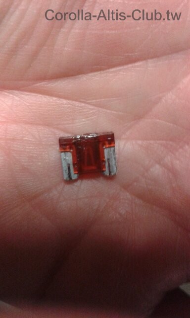

保險絲點煙器擴充
25
316
316
發表於 2014-4-17 19:38 | 顯示全部樓層
P大  保險絲是小型還是微型。
72
4968
4968
發表於 2014-4-17 20:46 | 顯示全部樓層
SPM迷你型平腳
25
316
316
發表於 2014-4-17 21:49 | 顯示全部樓層
感謝  p大
148
1743
1743
發表於 2014-6-11 20:51 | 顯示全部樓層
請問CIG這個孔位平時是供應那個地方的電源?
72
4968
4968
發表於 2014-6-11 21:25 | 顯示全部樓層
點煙器..
148
1743
1743
發表於 2014-6-11 22:03 | 顯示全部樓層
感謝您,保險絲的蓋子都是代碼看不懂
72
4968
4968
發表於 2014-6-11 22:25 | 顯示全部樓層
cig是英文香煙cigarette的前三碼
回復 2 0
58
693
693
發表於 2014-10-20 16:29 | 顯示全部樓層
本帖最後由 maggin 於 2014-10-20 16:38 編輯
patrick168 發表於 2014-4-16 06:25
插在保險絲CIG的地方,我是用來接行車記錄器,GPS測速器。
P大
請教您, 我接了一個三孔的擴充器在點煙器,主要是用來外接行車記錄器,交車至今三個多月都沒問題,上星期上班發動車子後就發現車子裡有"嘶嘶嘶......"的聲音,當下有找到是行車記錄器接在三孔擴充器的接觸點發出的聲音,碰了一下就正常了,行車記錄器也正常錄影,但下班時發現行車記錄器不亮了,原因是三孔擴充器的保險絲燒掉了,連帶的點煙器的保險絲也燒了,於是將擴充器及點煙器的保險絲全部更換,今天接上去之後,二個新保險絲又馬上燒掉了><,這是什麼原因,P大及各位前輩有人可以指點一下嗎?感恩不盡!
605
3244
3244
發表於 2014-10-20 17:25 | 顯示全部樓層
可能有電器設備短路了,
1.先把擴充點菸器拆除裝上保險司,看看是擴充點菸器問題還是車子線路問題.
2.如是擴充點菸器在把上面的電器拔除接上看看還會不會燒來判斷是擴充點菸器還是外接的電器.
72
4968
4968
發表於 2014-10-20 22:58 | 顯示全部樓層
本帖最後由 patrick168 於 2014-10-27 01:38 編輯
這種三孔擴充器我個人是不敢用,品質參差不齊,有的線外表看起來很正常,裡面偷料銅線沒幾根(這類型的保險絲安培數一定是很低,以防止過載電線走火,所以只要接幾個耗電流的電器就一直燒保險絲),有的焊接不確實,車載長期震動電線脫落短路燒保險絲。
我的做法:
買保險絲延長線從cig接出來,再用16AWG線(此線耐高溫200度,承受最大電流5.9安培)接出3條線,每一條線接一個保險絲,再接單顆的擴充器,全部隱藏起來。以上個人diy僅供參考
