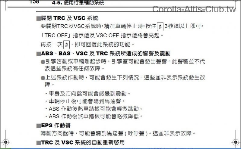

發表於 2014-5-19 15:01 | 顯示全部樓層
usnavy46j 發表於 2014-5-19 09:08
我的聲音是,車子熄火後每次發動起步時都有一個扣聲!之後就都沒有了!除非停車熄火後又重新發動起步! ...
江湖上傳聞是ABS系統自我檢測動作的聲音

發表於 2014-5-19 16:27 | 顯示全部樓層
附上車主手冊的說明

發表於 2014-10-6 00:16 | 顯示全部樓層
起步有ㄎㄧㄚ ㄧ聲應該是Abs系統自動檢整的聲音
只發生在發動後行走時速6~10km之後就不會再有除非重新發動 另ㄧ種“超音速”聲可能是鋼帶在低時的聲響倒檔最為明顯
