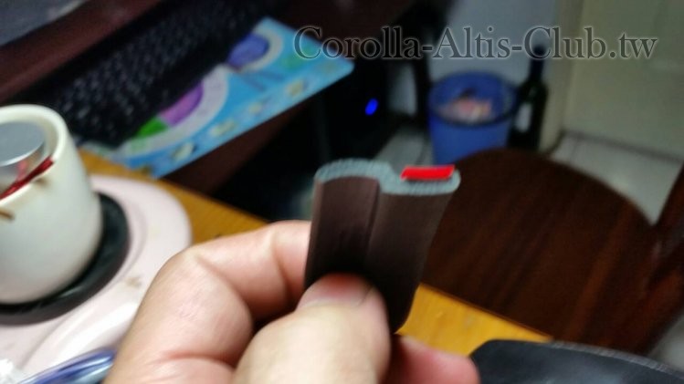

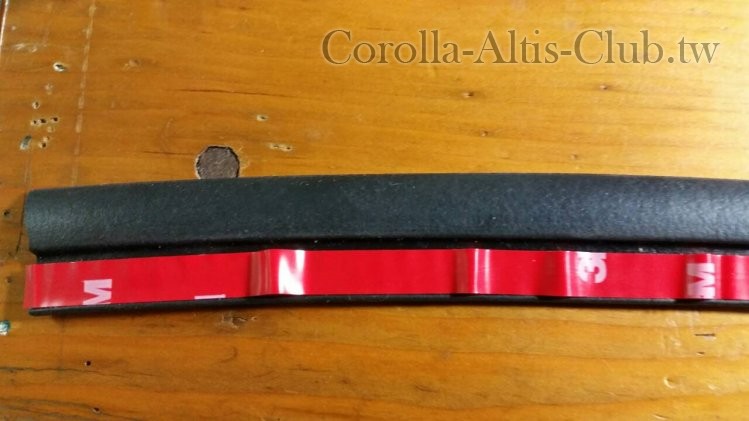

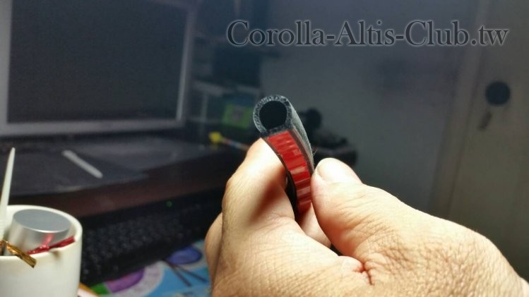

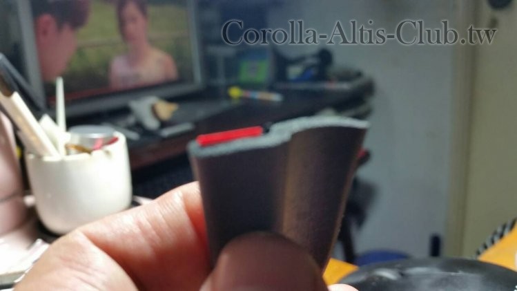

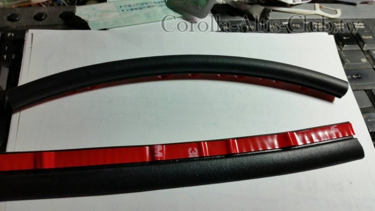

首先說明一下A柱和B、C柱的縫隙結構有何不同,A柱是前車門關上後,兩片平行的板金之間有距離的空隙,B、C柱是車門關上後,兩片板金是呈現重疊後的空隙為上下之間的縫隙。因為要補平平行間的縫隙,才有Z型條這種專門補平平行式縫隙的膠條,那B、C柱是兩片板金上下重疊後的空隙,就可以用大、小D型條(立體凸型條)來粘貼上下間隙最適宜。Z型條和大、小D型條,兩者不能互為代替使用。這是Z型條 159930.jpg 和小D型條 159934.jpg 這張 159931.jpg 是貼在副駕駛座旁車門板金上,這張是貼在駕駛的車門板金上 159932.jpg ,這張是小D型條 159933.jpg ,它們二者無論寬度和高度,差別都很大。
