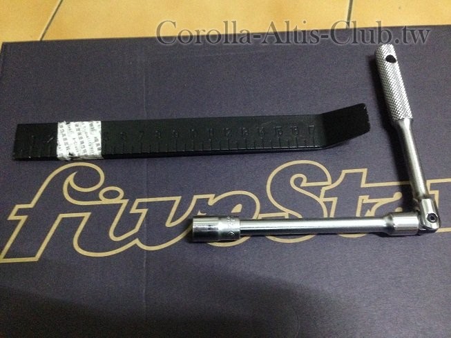

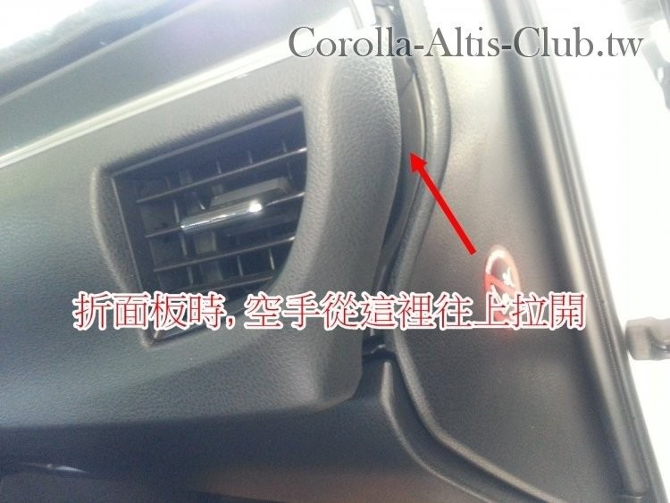

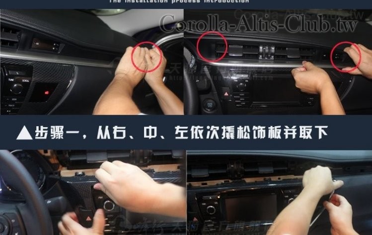

      車友回應希望能分享拆音響內裝的教學,很抱歉,因為覺得不難拆,
      所以沒留下拆裝的照片,在此將之前找到的拆裝教學網站照片分享給
      大家
圖片來源:http://altis.imotor.com/viewthread.php?tid=47
拆裝工具:
1.  汽車內裝拆卸工具
2.  10號套筒板手
從乘客座這邊開始拆會比較好拆
圖片來源:http://kenisu.pixnet.net/blog/po ... 8%88%AA%E6%A9%9Fdiy
步驟:
1.用內裝拆卸工具,如上圖所示位置撬開一個手知能伸進的縫隙。
2.用內裝拆卸工具輔助,將上面銀色飾版取下。
3.如圖所示,空手將下半部的飾板拉開。
4.取下音響主機4顆10螺絲就可以把音響主機拉出來了。

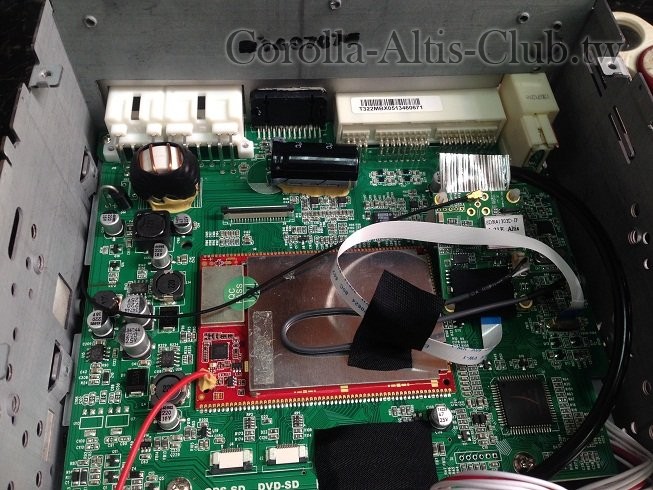

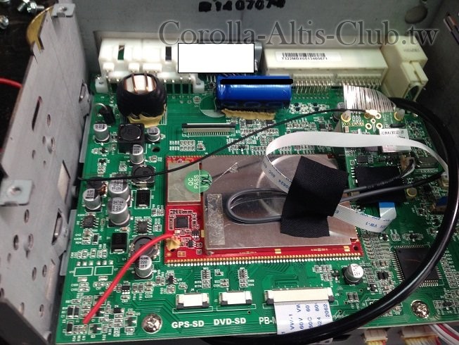

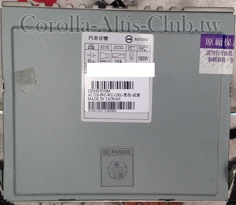

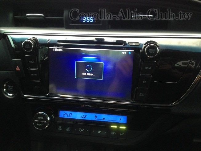

新增改機成功案例:
感謝彰化謝先生專程南下來改機
車美仕8吋多合一主機
這台機器也是沒有op電路的設計,車友反映之前改完全車喇叭後,
剛開始聽很好聽,幾十分鐘後會覺得聽起來聲音很吵、刺耳,
因為沒有設計op,所以只能從電容動手升級,這次升級主
電容與交連電容,車友反應不錯,樂器細節都有提升,
還好沒有讓他白跑一趟。
修改前
修改前
修改前
完工圖
完工圖
完工圖
機器型號
機器型號
機器型號
完成上機測試
完成上機測試
完成上機測試

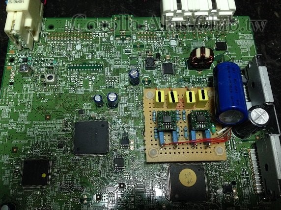

本帖最後由 sheng0936 於 2016-3-7 00:05 編輯
        到目前為止ALTIS 11代原廠主機幾乎都沒有設計OP電路
有鑑於此,我自己設計的一塊OP電路,先安裝於Panasonic MP3
主機實驗,經幾次修改線路,終於由完成了。
       雖然音質這個東西很主觀,但我個人覺得高音圓滑度,低音的Q度,
下沉度都有增加。
       因為整塊電路板是純手工焊接製作,稍微需要一點時間,
有想要試裝的車友,請於一周前PM我。
因施工時間較長約需2個小時,只能利用假日施工
謝謝。
車美仕9吋的主機,裡面空間可能不太夠,需要再評估。
