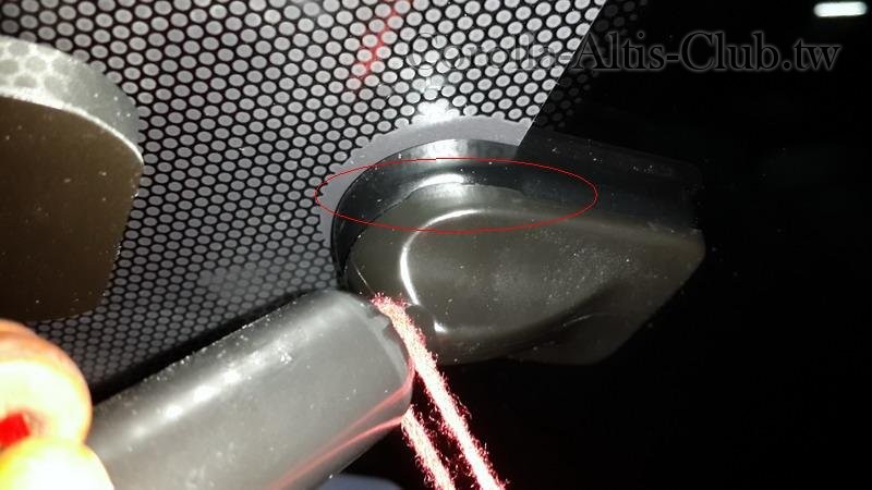

tinhan1 發表於 2014-10-16 15:18
但是換了一個月後聲音好像又出現了>"
我是七月剛牽車就出現後照鏡異音,
因為行進間扶著他就不會有聲音,
怎麼塞怎麼黏都有聲音,最後火大拿瞬間膠,
滴進後照鏡與玻璃黏貼固定座下方間隙裡面,後照鏡本身結構處~神奇的是,從此安靜無聲,真爽快!!

發表於 2014-10-28 10:04 | 顯示全部樓層
本帖最後由 chowjy 於 2014-11-1 16:27 編輯
tinhan1 發表於 2014-10-24 23:27
有更詳細的圖嗎@@
沒問題!
我再貼出照片說明~
圖片上紅圈處,點進瞬間膠,一兩滴就可以了!
