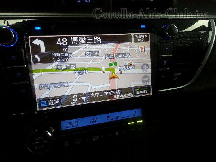

 樓主| 發表於 2016-8-3 16:22 | 顯示全部樓層
再次到車上確認安裝的解析度如下: P_20160803_154514_1_p.jpg
字體顥示的效果如下:

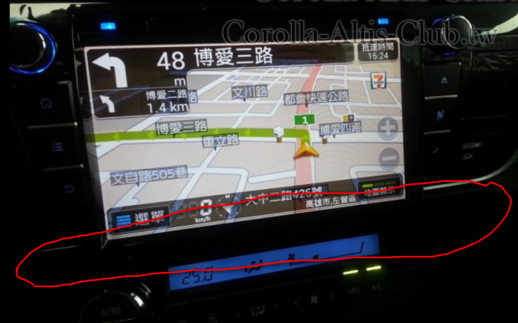

發表於 2017-1-15 22:07 | 顯示全部樓層
本帖最後由 yoyo-ma 於 2017-1-15 22:08 編輯
此款主機只靠卡扣固定
台灣越野賽道沒多久我的主機下方會自已裂開壓回去沒多久又開...苦惱...

發表於 2017-5-8 14:47 | 顯示全部樓層
yoyo-ma 發表於 2017-1-15 22:07
此款主機只靠卡扣固定
應該要有支撐的托架可以先鎖在原廠主機支架的鎖孔, 然後主機安裝進去剛好托住不會因重量下壓導致翹屏.

 樓主| 發表於 2018-7-1 15:40 | 顯示全部樓層
loca.huang 發表於 2017-5-8 14:47
應該要有支撐的托架可以先鎖在原廠主機支架的鎖孔, 然後主機安裝進去剛好托住不會因重量下壓導致翹屏. ...
我一開始裝完, 也有這個問題, 開幾天後後, 音響左下角就會翹起, 壓下去, 過不久, 又彈起, 真是苦惱。
後來發現是卡扣的問題, 卡扣有黃色, 白色。 一種是雙邊卡筍, 一種是單邊卡筍, 就是右下角那個裝錯才會這樣, 後來就換了一個對的卡筍就完全正常了, 平貼面版, 再也不會彈起了, 高興。

發表於 2018-9-29 11:08 | 顯示全部樓層
我也有相同問題請問右下是黃的 還是白的
