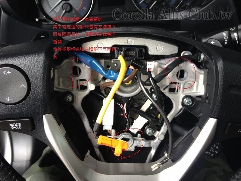

發表於 2014-12-10 22:41 | 顯示全部樓層
這圖引用"車庫小舖"的
我附加說明而已
139
962
962
發表於 2014-12-11 01:35 | 顯示全部樓層
方向盤後面兩側側面...左右都有...
定速那個位置...  跟   定速對面的那個位置......
反正就是後面有兩個蓋子......      有定速就是一個是包覆定速撥桿的蓋子....一個是滿滿沒洞的蓋子
沒有定速的話....就是兩邊都是滿滿沒洞的蓋子.....拿一字的小起子....撬開..>>>>裡面就會看到星形內六角的螺絲........轉開卸下....   就可以把整個方向盤氣囊(按喇叭)的地方拿起來了......
拿起來不會(不敢)拆後面橘色的接頭的話 就先放在方向盤上側...   接下來就可以安裝制震墊了
安裝好...照原步驟反向裝回去就好了.......   整個時間大概10-15分鐘....
