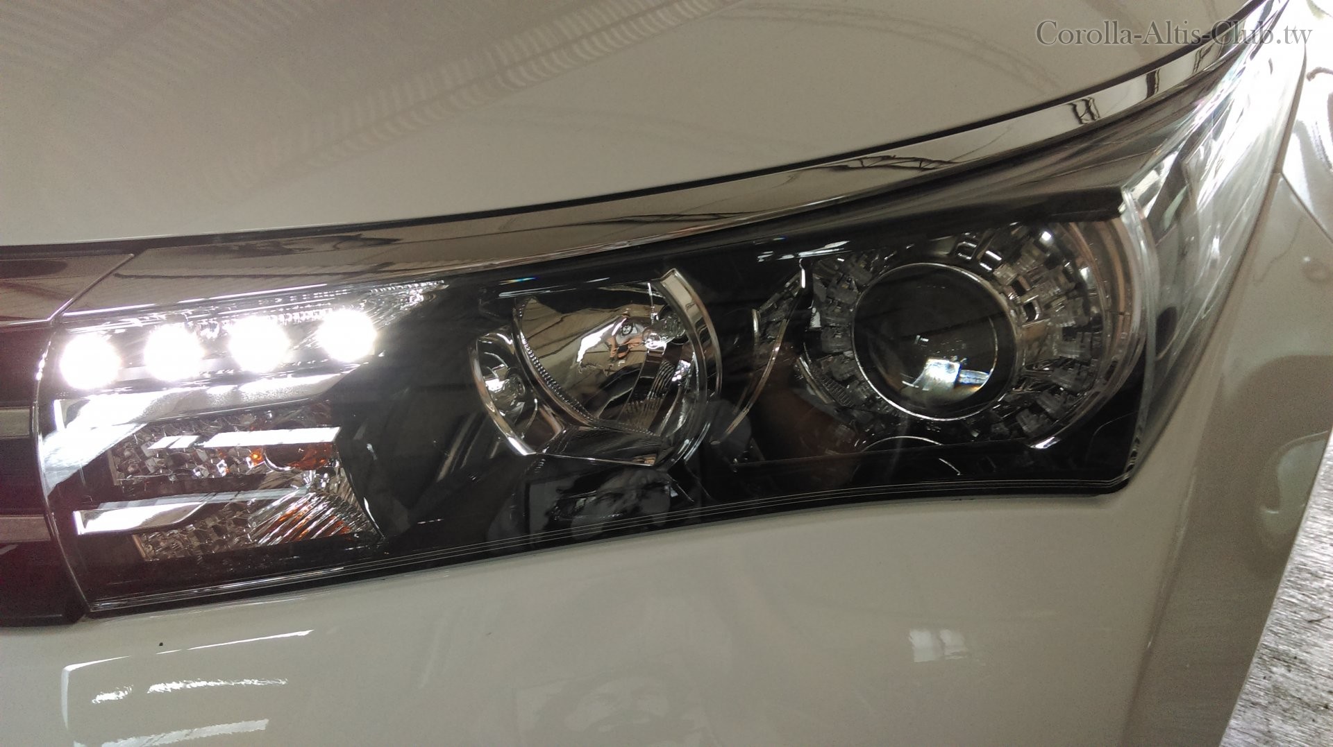

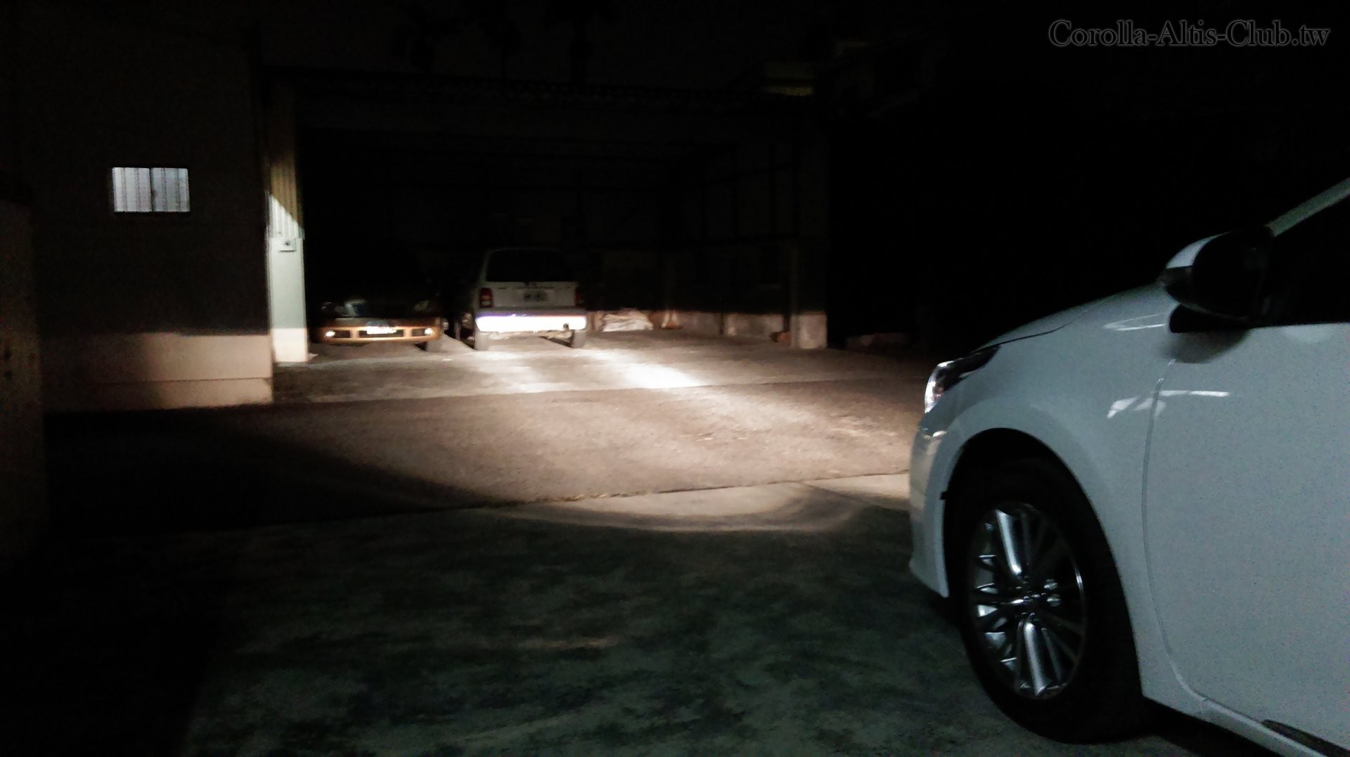

發表於 2014-12-19 00:26 | 顯示全部樓層
本帖最後由 HUNK 於 2014-12-19 00:28 編輯
singowu 發表於 2014-12-19 00:04
大大請問一下
這樣子亮度提升多少?
燈泡我裝的是歐司朗極地星鑽~亮度沒HID亮但有提升~隔熱紙貼太黑透光度不夠才會嫌不夠亮
魚眼(含遠近燈功能)在色胚專業燈系改的~~~七張小朋友
http://corolla-altis-club.tw/for ... mdisplay&fid=67
改完到現在快三個月沒出現什麼問題~燈具滲水還有魚眼陽光折射的問題都沒發生

發表於 2014-12-18 23:20 | 顯示全部樓層
本帖最後由 HUNK 於 2014-12-18 23:50 編輯
我大燈有去改成魚眼配鹵素燈泡~畢竟HID不合法
燈具有無密合或滲水問題~就要看店家的技術還有魚眼品質的好壞
