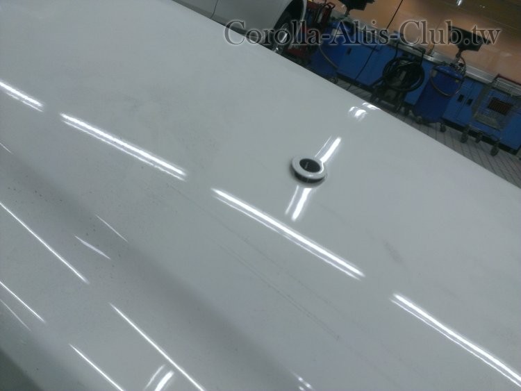

所以現在雷達內凹進去保桿
只要打開後倒車雷達開關就一直逼逼叫
今天下午回新店寶橋原廠處理後雷達眼內縮的問題
然後服務專員一看到就說是被撞才會導致如此
但是除了內縮之外其實外觀完全無痕跡

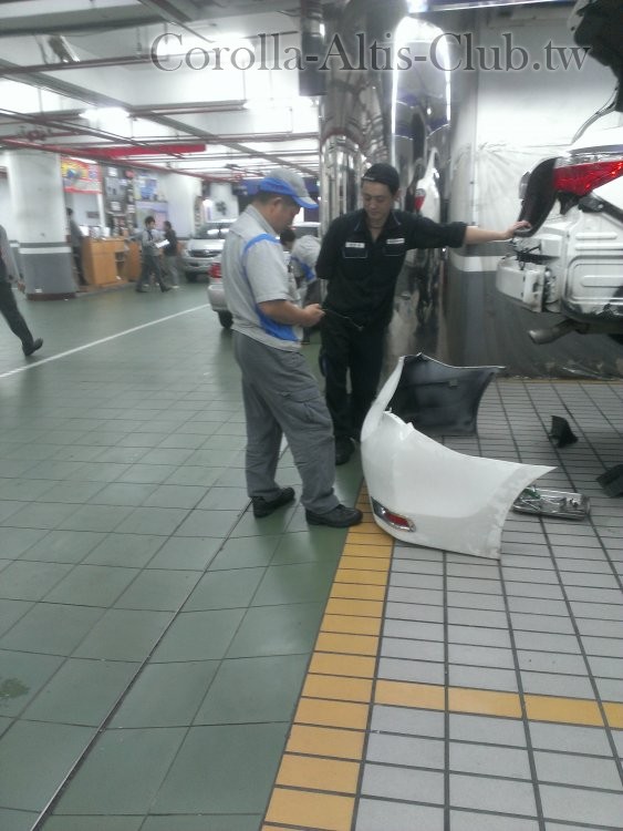

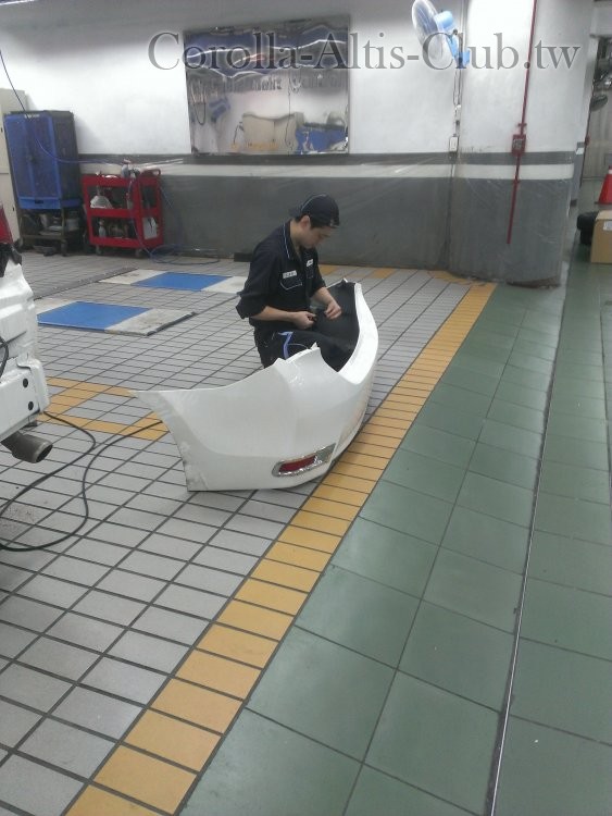

我在旁邊看師傅拆下內保桿後開始重裝雷達
搞了半小時之後師傅去跟專員說內襯塑膠套斷了
然後因為沒單賣所以換單邊整組要三千七百多

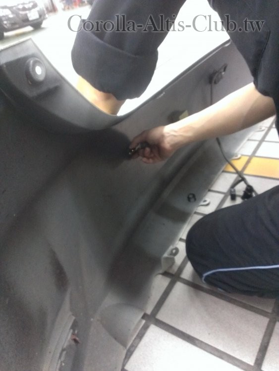

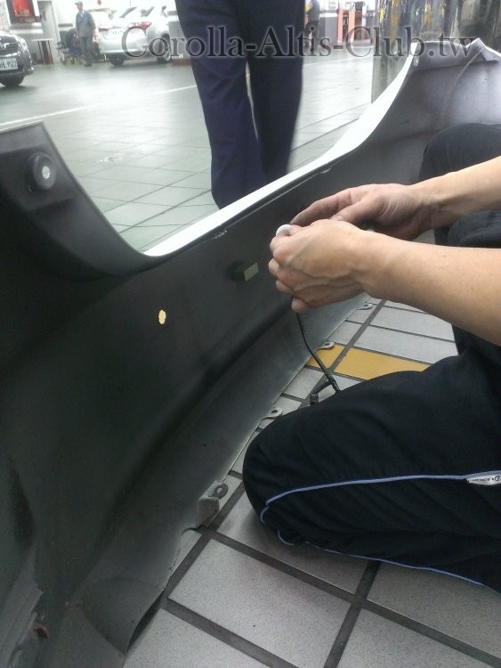

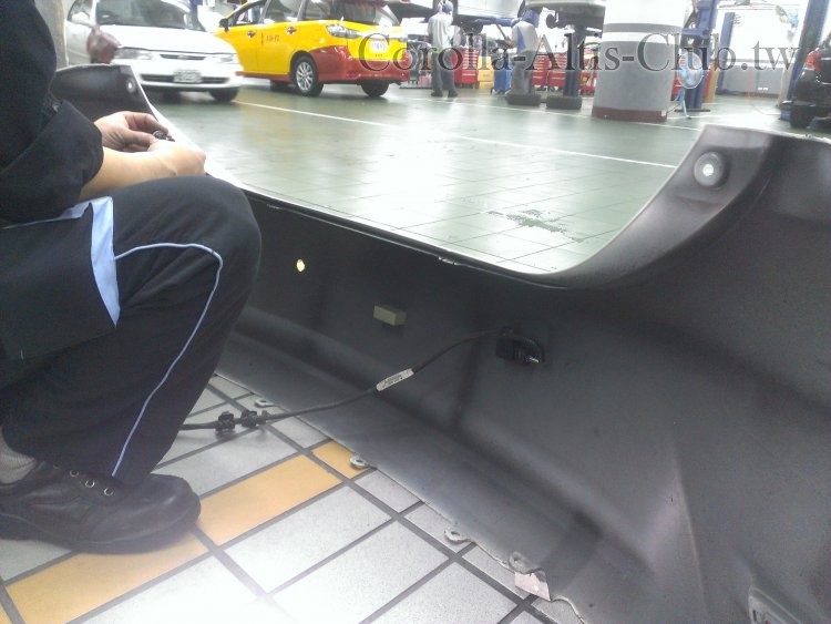

我心裡想有問題的話當下我在旁邊觀看兼拍照怎沒跟我講
塞了半小時才跟我說"斷了"
還說是本來就斷了................................傻眼(1)
因為材料就要價三千七百多所以表明不換新
幫我恢復就好了
於是等師傅裝好了之後打開後雷達開關試機居然兩邊都掛了不會叫了................................傻眼(2)
再來他們拆第二次保桿並請來技術長
弄個後雷達兩個多小時+技術長來+拆兩次保桿................................傻眼(3)

發表於 2015-2-23 15:59 | 顯示全部樓層
還會叫表示也許沒有壞,試試看把它小心推出來看看能不能正常了。

因沒看到狀況,所以只能依描述回答。
既然是被戳進去的,那就把保桿拆下,試著從內往外推推看了
