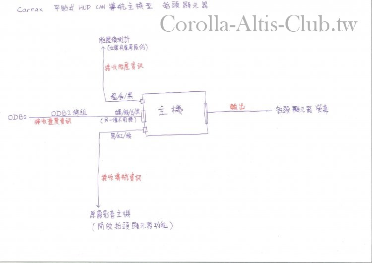

自己買了原廠平貼式 HUD CAN 導航主機型 抬頭顯示器回來安裝
https://www.ht-carmax.com.tw/pro ... 04CE12D01&cno=1
分享一下安裝的接線方式.....
廢話不多說,直接看圖
圖1 接線示意圖
導航型HUD接線圖
導航型HUD接線圖

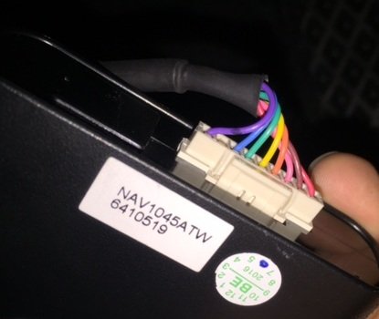

圖2 接收端 (圖1 左側)
接收端
接收端

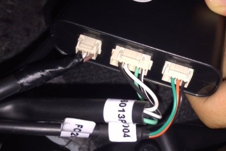

圖3 輸出端 (圖1 右側)

orz1223 大大你好:
請問 這款需要接ODB2 ,  原廠還有速控上鎖 ,後視鏡收折 ,需要多組設備接ODB2 要怎麼串接 ,最近要安裝盲點偵測也需要串接ODB2接收車速 ,不知道altis 最多可以接到幾組設備,以上感謝.

Obd2可以串接
把原本obd接頭推進去附,接上附的線組串接即可。
再把線組的接頭,卡回原本obd位置

謝謝你的解答 ,Obd2串接原則上可以大於2 組設備嗎 ,如果是要接3 組設備 建議是一分三  還是 一分二 其中一組在一分二??

Obd可以接多組設備,我是買車時有選配,行車語音安全系統+升級防盜器。之後在自己買抬頭顯示器安裝,所以有三組OBD設備,都是用串的(線組應該是一進一出,不是一分多的線)
