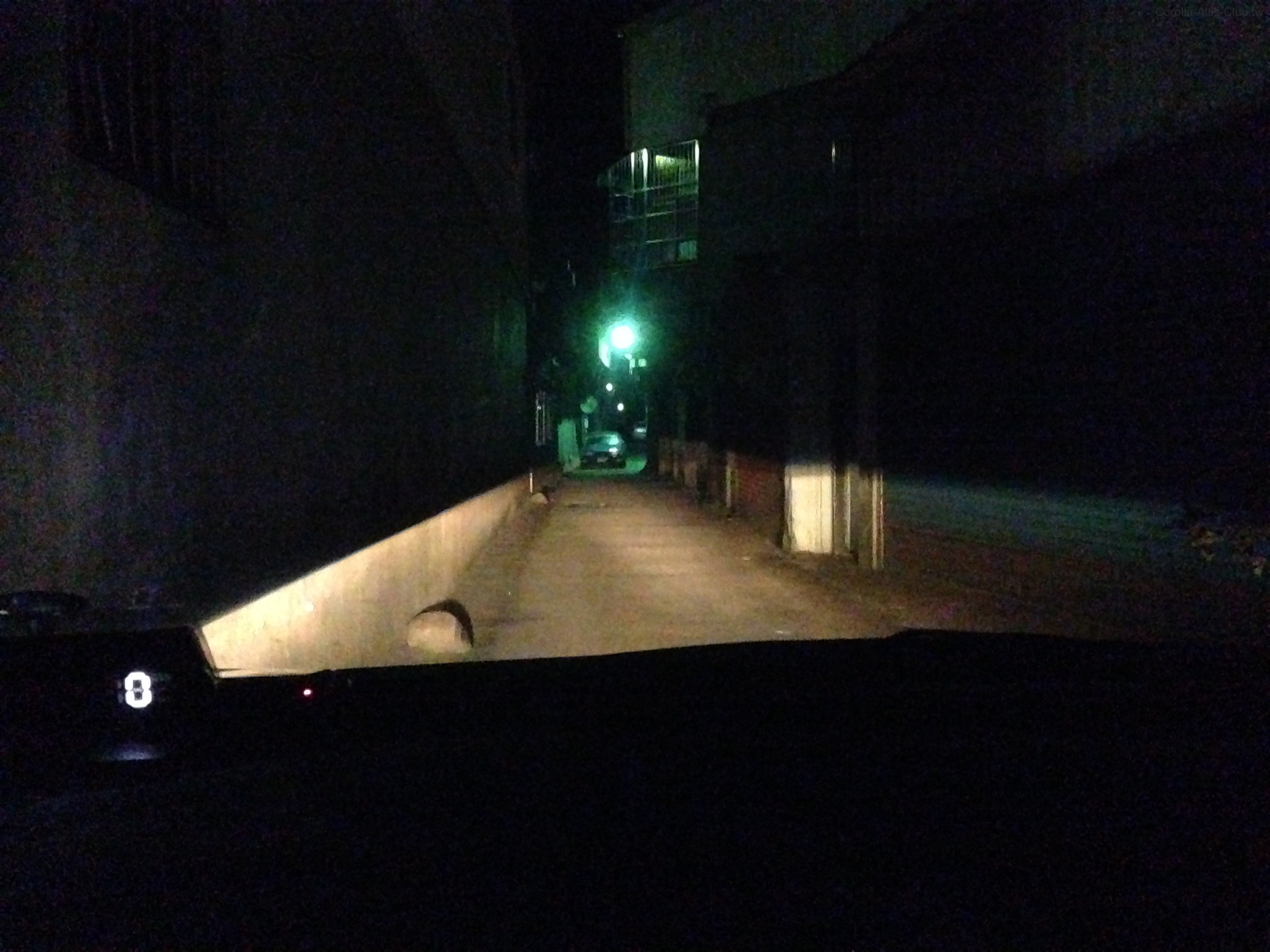

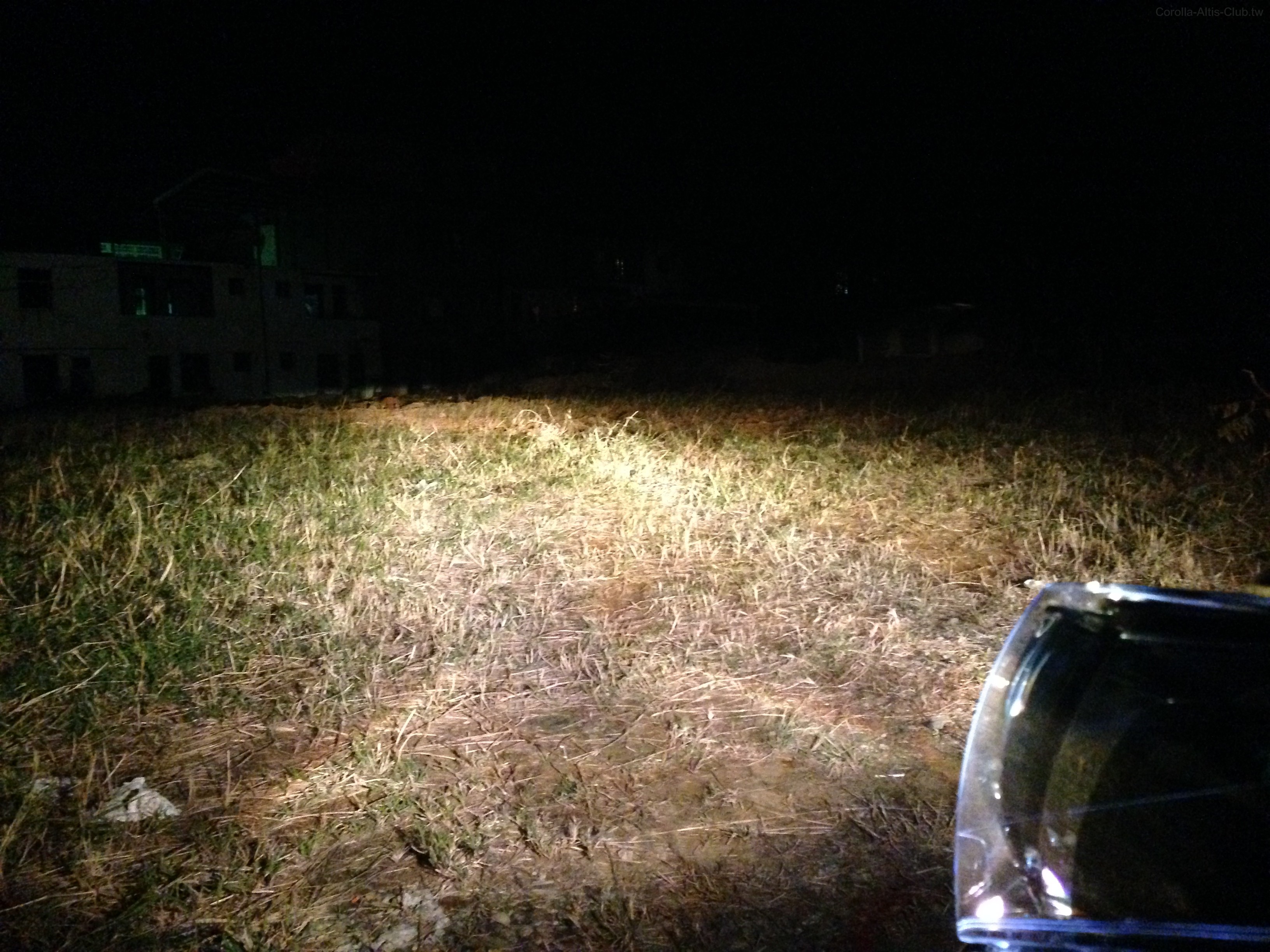

發表於 2013-12-2 00:08 | 顯示全部樓層 |閱讀模式
這兩天改好的魚眼~因為我不想讓車子走在法律邊緣,所以我不想改HID,
但是原廠的鹵素跟燈具真的是沒有很好,鹵素不能聚光,沒有魚眼整個型就差蠻多的~
所以我就只有裝上魚眼再加上換上黃金燈 3000K 55W ,亮度照片顯示,其實完全夠了.而且也不會去閃到人~
法規也完全是符合的~用魚眼調整好的切線野蠻漂亮的~給想改的大大們參考一下~
過兩天我換上4350K白光的鹵素燈試試看~看看效果如何~

 樓主| 發表於 2013-12-23 00:12 | 顯示全部樓層
8903028 發表於 2013-12-22 18:55
小弟想問一下
改車燈後
是否要去驗車? 驗車ok才能合法上路 ,
魚眼不影響驗車~
只有更變 大燈類型 會需要驗車改行照
像是更改HID,就需要驗光型.
只要用鹵素燈,加上魚眼,就合法~
原廠的直接改其他顏色的鹵素燈也不會違法喔~

 樓主| 發表於 2013-12-2 10:02 | 顯示全部樓層
girl66305 發表於 2013-12-2 09:26
這樣改 是整個車頭燈都換掉吧??應該很貴吧??
還可以接受....因為是用原廠的燈具去做的~只不過因為手工做,因為要求密合度一定要好!所以兩邊弄了五小時左右.....最後再用原廠封膠封起來!是真的很耗時耗工.六張小朋友....加上黃金燈
