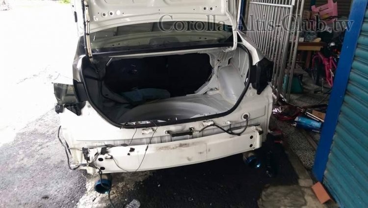

這幾天都在下雨  各位有檢查備胎地方有無淹水有一天突然莫名其妙翻開後面木板  看一下備胎 結果裡面淹水...
防水墊乾的  木板表面就是有毛的地方乾的 後車箱上面那塊黑的乾的
結果看背面濕了一大塊 ~
所以我排除 尾翼 尾翼電燈線路 無線電線路  不是從那邊露的
後來整個後車廂隔壁飾板包括後車箱上面飾板拆光光(都卡榫)
人躲進去後車箱關起來  外面一直沖後擋玻璃跟後車箱
裡面手電筒 照看看哪裡漏 結果是後車箱塑膠螺母在漏
擋風玻璃水流下  會經過 保桿裡面 螺母那邊 (不是因為塑膠螺母破掉在漏唷)
因為我又跑去原廠買塑膠螺母....裝上去  一樣漏...
螺母照片忘記拍(形容一下)一個平面然後凹進去這樣  平面地方保桿拆下看的到
於是直接買了速立康塗周圍 保桿拆下 塑膠螺母是平面 所以周圍塗一下即可
塗裡面也可以  就是照片那顆螺母
PS:1.如果是 尾翼 尾翼電燈線路 無線電線路 後車廂上面那塊板子 會濕  表面也會唷
2.表面都乾的 底層卻濕了  百分之95%塑膠螺母漏  因為她是沿著板金流下去  所以表面不會濕唷
3.各位最近都下雨  無聊掀起ˋ來看看唷  已經好多人都有這樣情況了 沒發現  就等發霉 生鏽囉......

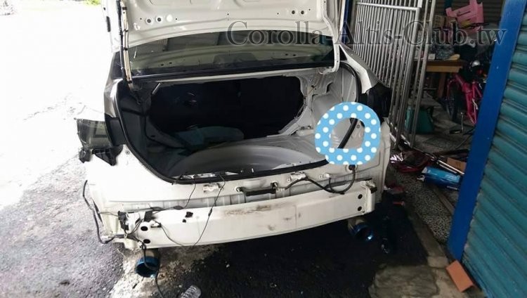

後保桿兩顆螺絲,裡面次是塑膠螺母,如下面的圖
保桿拆下.
保桿拆下.

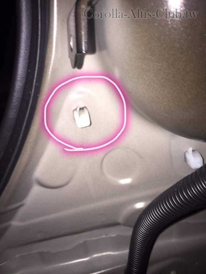

畫圈的地方有塑膠螺母,不是因為螺絲鎖到塑膠螺母破掉而漏唷~是從塑膠螺母周圍間隙流進去的,如下圖 ... ...
這是裡面拍的從他的4周圍漏進去得 不是因為塑膠螺母所壞唷
