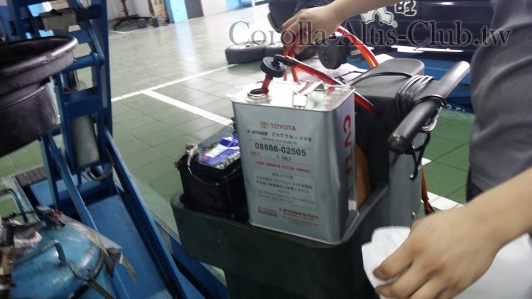

所以小弟我早上開去保養廠放冷 下午再去保養廠看施工!
有交代專員 我人到才可以進行保養動作!

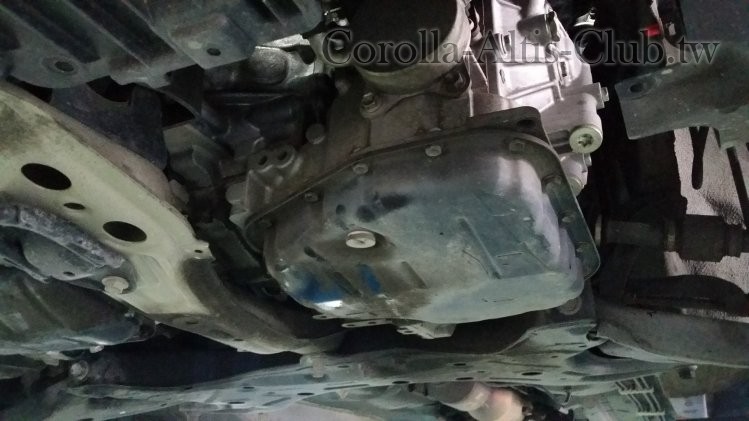

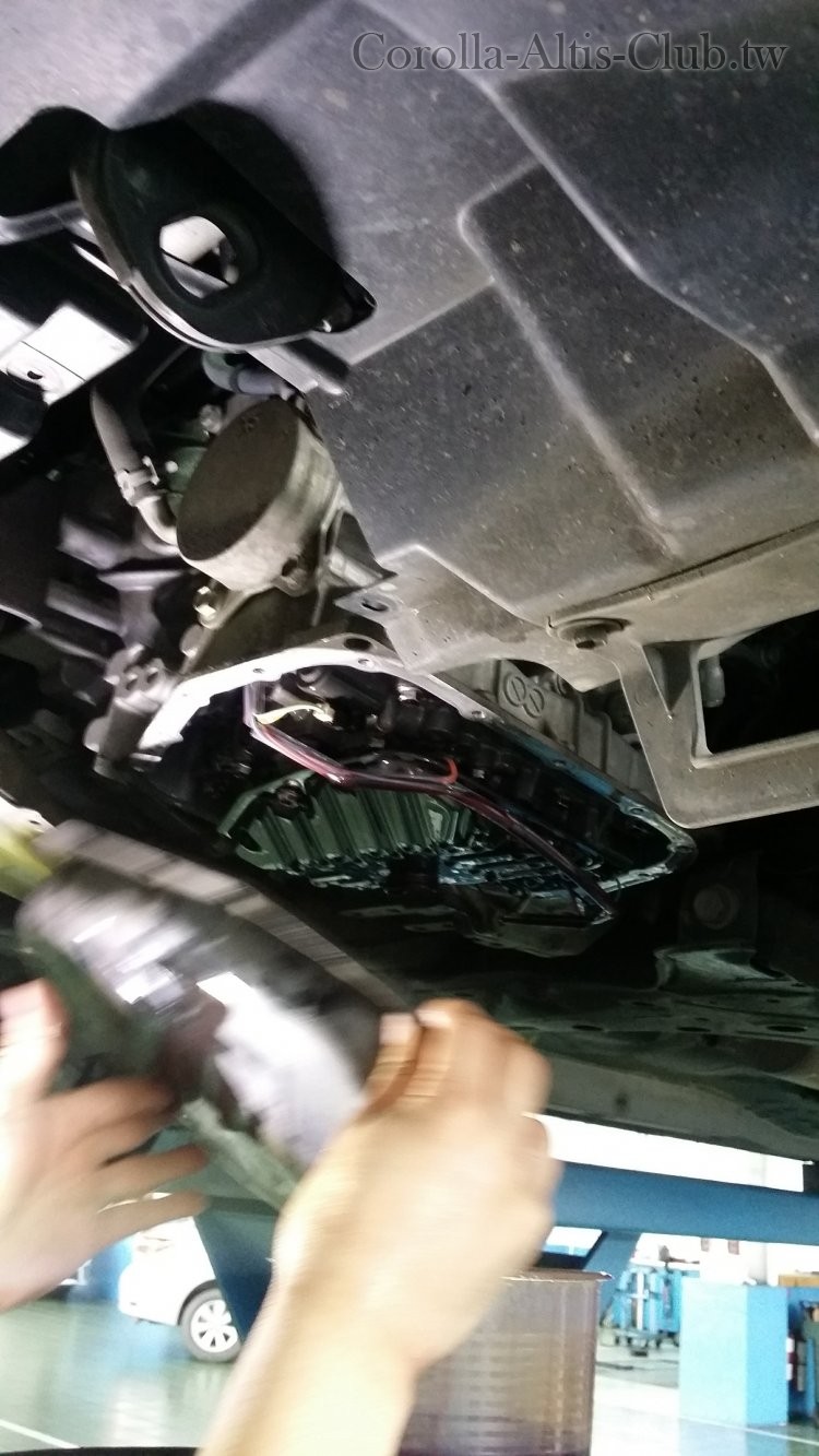

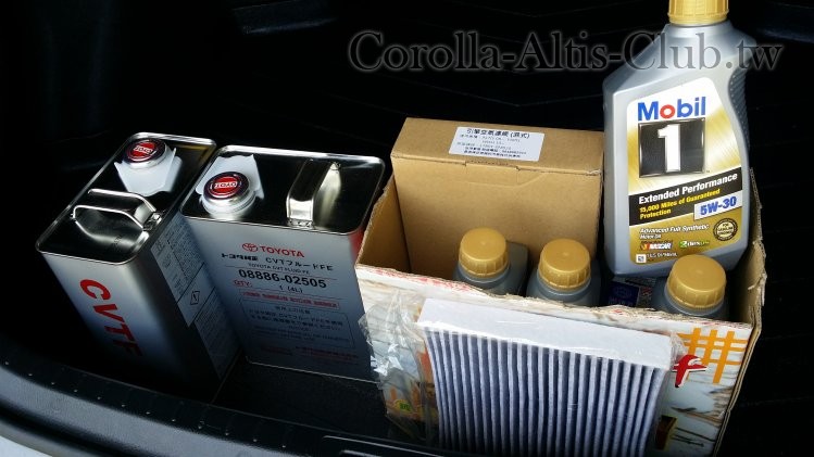

1.自備材料(機油 變速箱油 冷氣&空氣濾網
2.變速箱油底殼洩油

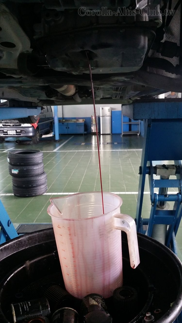

3.拆油底殼&清潔

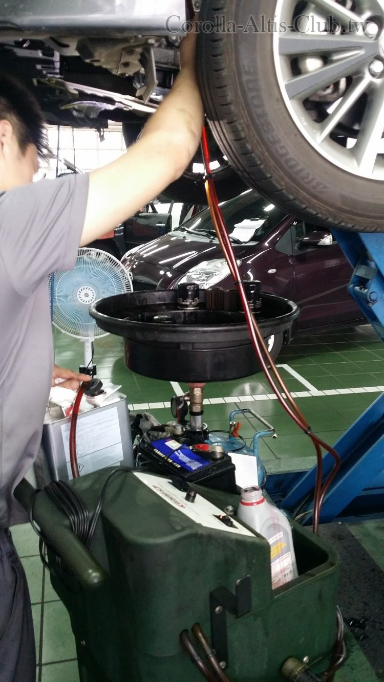

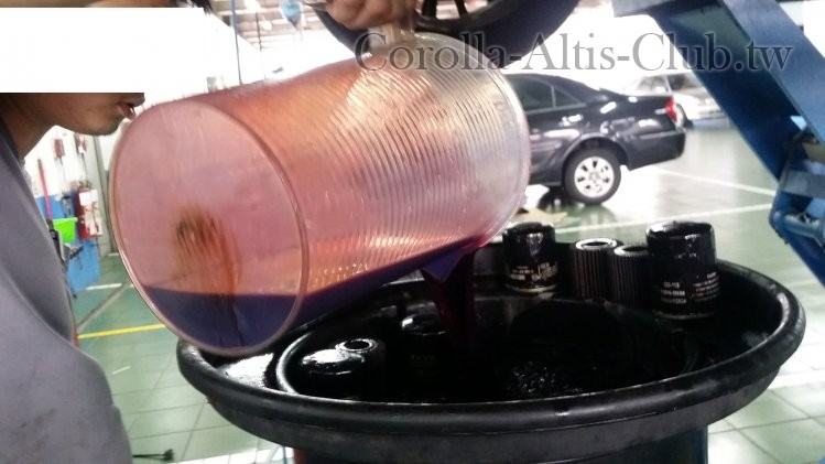

4.量杯看洩出多少量再補多少進去&添加變速箱油 (漏出來的變速箱油 感覺有點髒!
變速箱油鐵罐 一罐4公升 所以一定要帶兩罐比較安全!

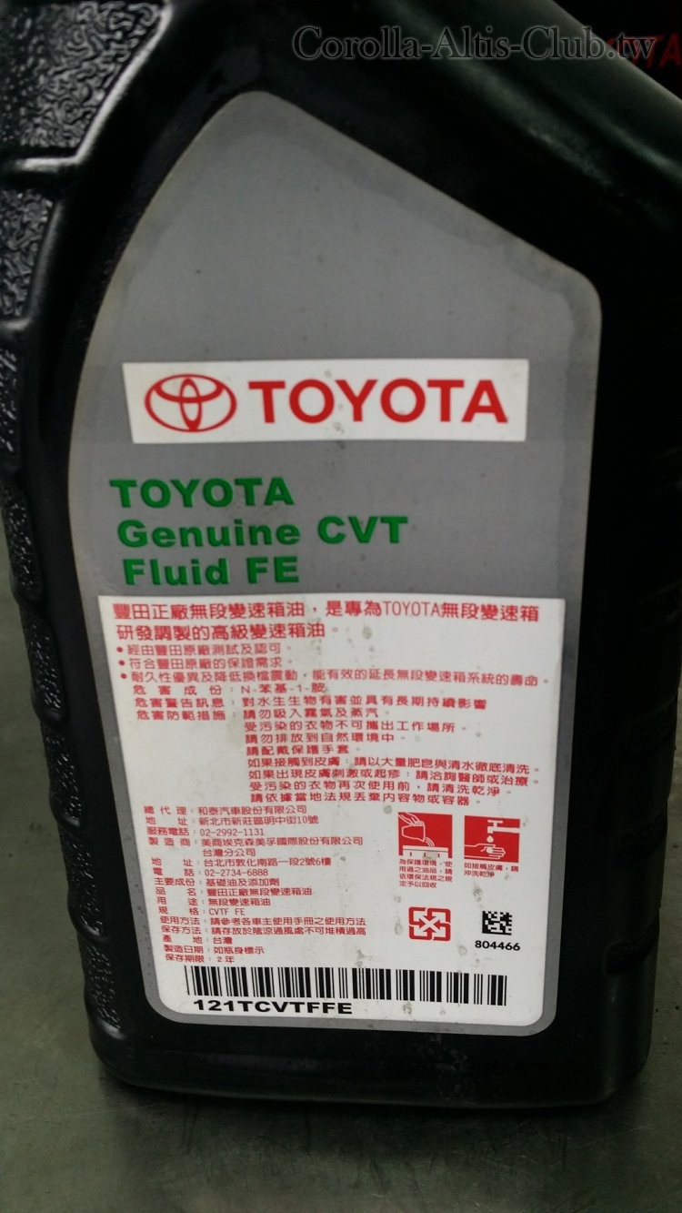

補充: 保固問題心臟要夠大!? 小弟是有購入證明&變速箱油番號 給原廠備註上去!

請問一下 原廠CVT變速箱油應該不貴~ 也不是每萬就要換的~
自備CVT的油品 如何證明這油品是來自 日本豐田認可的呢?
325
3194
3194
 樓主| 發表於 2016-11-24 20:20 | 顯示全部樓層
p800 發表於 2016-11-24 18:53
自備CVT的油品 如何證明這油品是來自 日本豐田認 ...
沒辦法證明,縱使我帶的是日本豐田的變速箱油 原廠也不認可!
只能自己看哪個油商買的購入證明或發票留底!
技師添加時全程錄影拍照留底 證明確實是加了這罐油!
然後接代打工單的時候 備註自備變速箱油 及使用哪一支油 番號是多少!
當然即使這ˋ樣做也不能確保變速箱出問題後原廠就會負責!!(會有爭議
怕煩麻的就乖乖用原廠那支!!
