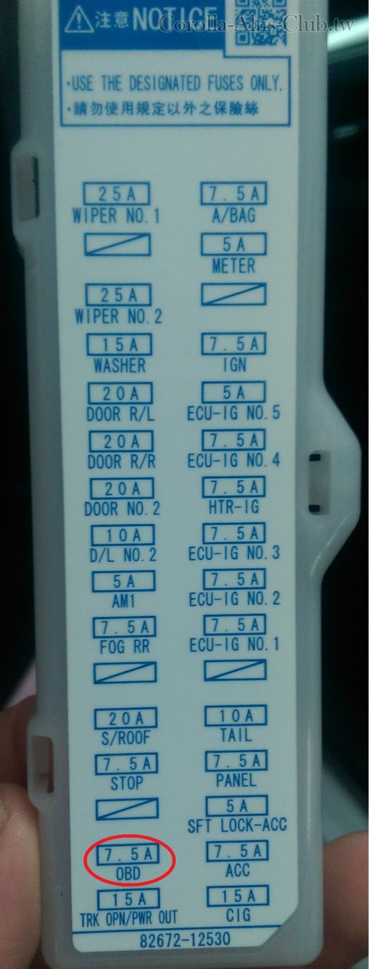

車子熄火後及上鎖,無法關閉小燈及後車燈
可發車, 確認小燈大燈方向燈車門行李箱都有關,儀表板無任何警示燈亮起,蜂鳴器無聲響,熄火即上鎖 都無法關閉小燈及後車燈.
問題:
1.插拔電瓶負極問題解除,但若開車燈現象依然存在.
2.確認車內OBD保險絲(7.5A)有燒斷, 但更換後鑰匙還沒插上就燒了,試過電瓶負極先拔除 換上在接電瓶一樣馬上燒.
車子2015年出廠,車子無任何改裝,全原廠 無加裝任何物品.
想起問大大們 是否有類似狀況可以自我排除 或請車廠(新竹,宜蘭或台中區)修理大概價位?

結果:
師傅查到一串原廠OBD接頭,但無備品可在往下查~!
所以要在預約 留車給師傅,一個ˊ個的查看是哪個設備出問題.(不知道還要燒幾個保險絲)
過程:
一進廠專員來問狀況後,就請我等師傅來修.
輪到我後. 我跟師傅說我有查到OBD保險絲燒斷了,但接上新的它又馬上燒了!
師傅馬上拿個新的街上去! 恩~燒了(不出我所料 燒1個了)

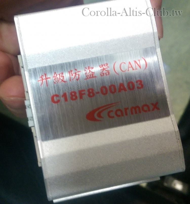

再來師傅看了升級的防盜有接到OBD上,先拔這個在試看看~ 恩..燒~毀!(第2個了)

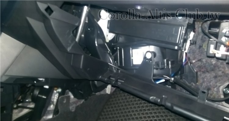

再查一看一下線延伸到副座,走到副座好像拔了什麼(沒看清楚),回來再試 一樣 燒~毀~!(3個了)

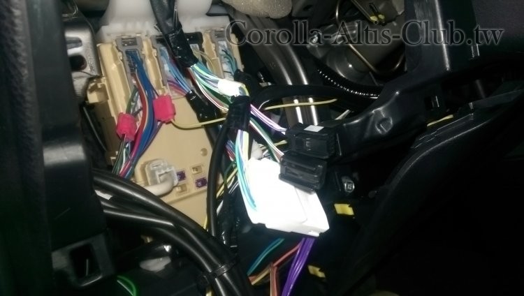

然後師傅說這複雜了,我去看一下圖.

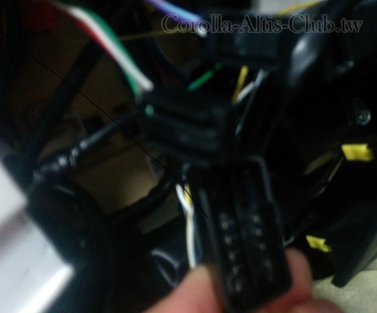

等了約10分鐘後,師傅往保險絲上方的一堆線裡,拔了個接頭. 再試~終於沒燒了
師傅把接頭拉出來跟我說,這是原廠OBD接頭.
看了一下,這接頭往上還有兩個OBD接頭,再往裡面就不曉得了.
然後...就如同上面結果說的了~!
目前OBD沒接 升級的防盜和抬頭顯示,都無法使用!還有沒有其他的,我沒全部都測就不曉得了!
小燈後燈都可關 至少車還能開~!
圖片
02 是原廠升級的防盜
03 是保險絲盒上方的一堆線
04 OBD接頭 拔掉的那個
05 OBD延伸到副座

最後確認為OBD線 出問題至於為啥會出問題也是不知道
換新的OBD線後OK 在保固內免錢
OBD 保險絲
