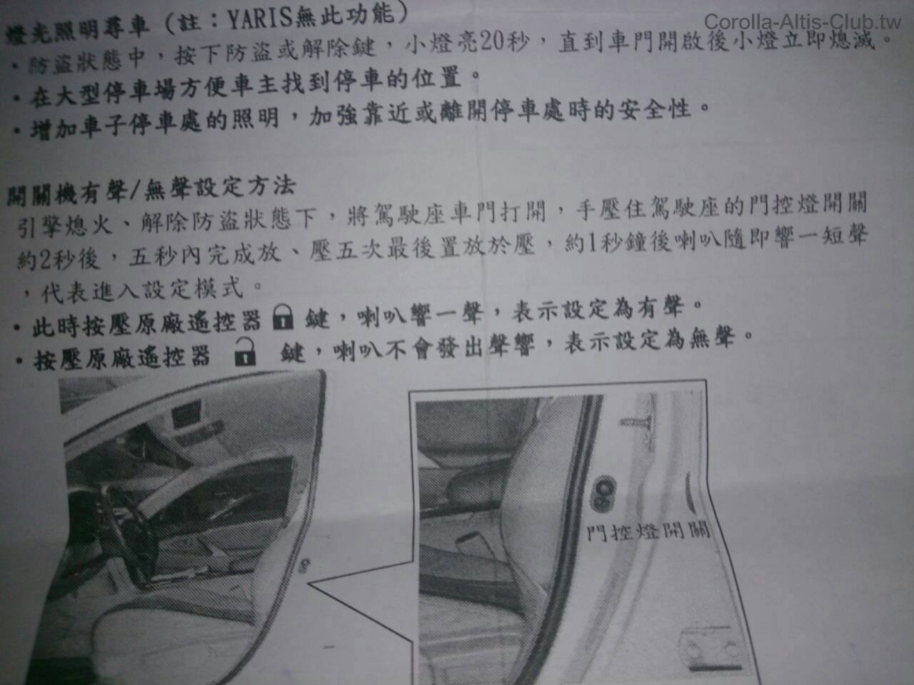

各位大大你們解鎖上鎖時車子的聲音你們都有解除不要讓它有聲音嗎?
69
389
389
發表於 2014-1-28 01:11 | 顯示全部樓層
可以改逼逼聲〜先上鎖再解鎖,打開來壓住開關2秒放掉,再壓那個按鍵5下,最後一下不要放,就會叭一聲,按遙控器開鎖鍵就ok了

發表於 2014-1-27 23:11 | 顯示全部樓層
C:\Users\chen\Desktop\1622500_730051917013044_1842827566_o
34
276
276
發表於 2014-1-27 23:51 | 顯示全部樓層
那張說明書沒用,一試就知道。還是得牽回維修廠才能處理...說明書有缺步驟。
316
316
 樓主| 發表於 2014-1-27 23:55 | 顯示全部樓層
步驟有缺唷?

 樓主| 發表於 2014-1-28 01:19 | 顯示全部樓層
Ckysay 發表於 2014-1-28 01:11
可以改逼逼聲〜先上鎖再解鎖,打開來壓住開關2秒放掉,再壓那個按鍵5下,最後一下不要放,就會叭一聲,按遙 ...
原來唷!!謝拉
