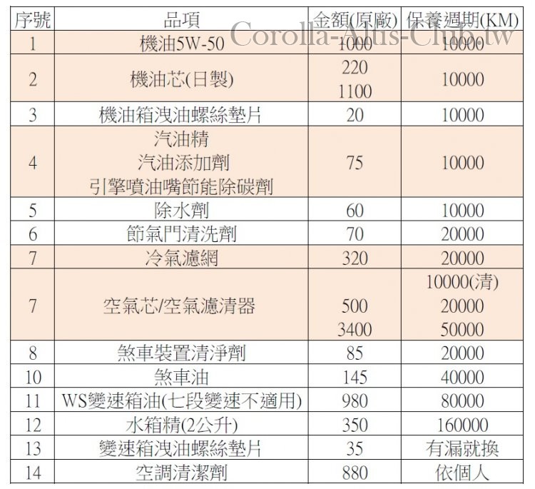

以下是我個人去查詢到的保養更換品項、金額(參考值)、週期,
序號                   品項                  金額(原廠)      保養週期(KM)
1        機油5W-50                       1000                   10000
2        機油芯(日製)                        220                   10000
3        機油箱洩油螺絲墊片                 20                    10000
4        燃油系統清淨劑(汽油精)         75                   10000
5        除水劑                                 60                   10000
6        節氣門清洗劑                         70                   20000
7        3M冷氣濾網                         320                   20000
8        煞車裝置清淨劑                         85                   20000
9        噴油嘴清洗劑                        270                   30000
10        煞車油                                145                   40000
11        WS變速箱油                          980                   80000
12        水箱精(2公升)                        350                 160000
13        變速箱洩油螺絲墊片                 35                 有漏就換
14        空調清潔劑                        880                   依個人
回復 2 0

發表於 2014-8-24 08:50 | 顯示全部樓層
Robert 發表於 2014-8-24 07:42
以下是TOYOTA原廠保養產品,週期性大概都多久,建議那些事先準備會來的划算些
1.原廠機油
1.原廠機油
10000KM更換
2.原廠機油芯
10000KM更換
3.原廠機油箱洩油螺絲墊片
每次更換
4.原廠燃油系統清淨劑(汽油精)
建議10000KM添加一次
5.原廠除水劑
建議10000KM添加一次
6.原廠節氣門清洗劑
20000~30000KM清理一次
7.原廠煞車零件清洗劑
20000KM一次
8.原廠泡沫積碳清洗劑
同節氣門清洗
9.原廠變速箱油:
80000KM更換一次
10.原廠動力方向盤油(3號變速箱油)
11代為電動方向機
11.原廠空氣芯
40000KM更換一次
12.原廠煞車油
40000KM或2年
13.原廠2L水箱精
第一次160000KM再更換
14.原廠空調清洗劑
依個人
15.原廠皮帶
80000KM~100000KM依皮帶情況
16.3M原廠冷氣濾網
20000KM更換一次
17.原廠變速箱洩油螺絲墊片一次一片35元(用3號變速箱油
有漏就換

發表於 2014-8-24 10:16 | 顯示全部樓層
本帖最後由 manytime017052 於 2014-8-24 10:18 編輯
嗯。。。除了機油外,您確定其他料材都可以自備進廠保養且不影響保固?好像不是。。。。例如拿外廠空力套件或自購後下防傾桿,甚至原廠型日行燈,大燈全LED尾燈,原廠都會拒絕!
560
2644
2644
發表於 2014-8-24 10:47 | 顯示全部樓層
"保固內"除了~機油自備原廠較沒話講外!!其餘引擎周邊油品耗材,只要不是原廠"零件室"出料"內~原廠是不太接受車主自備零件的!!若是堅決要安裝更換~原廠也會在工單上加註:外廠自備等,以保護他們自己~當然~您若要"完整"的保固,保固內~使用原廠件非人為因素出事,原廠是要負全責的!!反之~若是使用安裝外購零件出事,那爭議會非常大!!

發表於 2014-8-24 14:13 | 顯示全部樓層
建議除了機油外~其他還是使用廠內的吧!除非您過了保固期就沒有差!!

發表於 2014-8-24 21:37 | 顯示全部樓層
上禮拜去新北國都做一萬五保養
自備機油跟拍賣買的原廠機油濾芯(泰國製)
接待並沒有說什麼
然後回來自己換外面買的引擎室空氣芯跟空調濾芯
448
2184
2184
 樓主| 發表於 2014-8-30 23:57 | 顯示全部樓層
所以建議
1.機油
2.機油機芯
3.空氣濾芯
4.空調濾芯
這四個可以自備囉??
自備划算還是給原廠賺一下????
