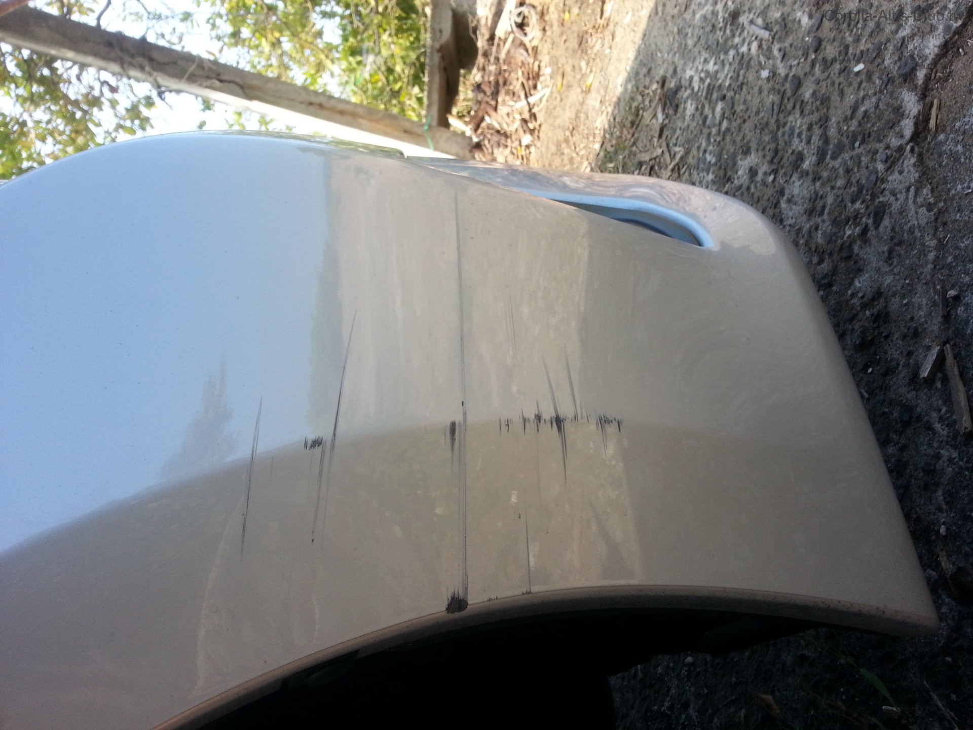

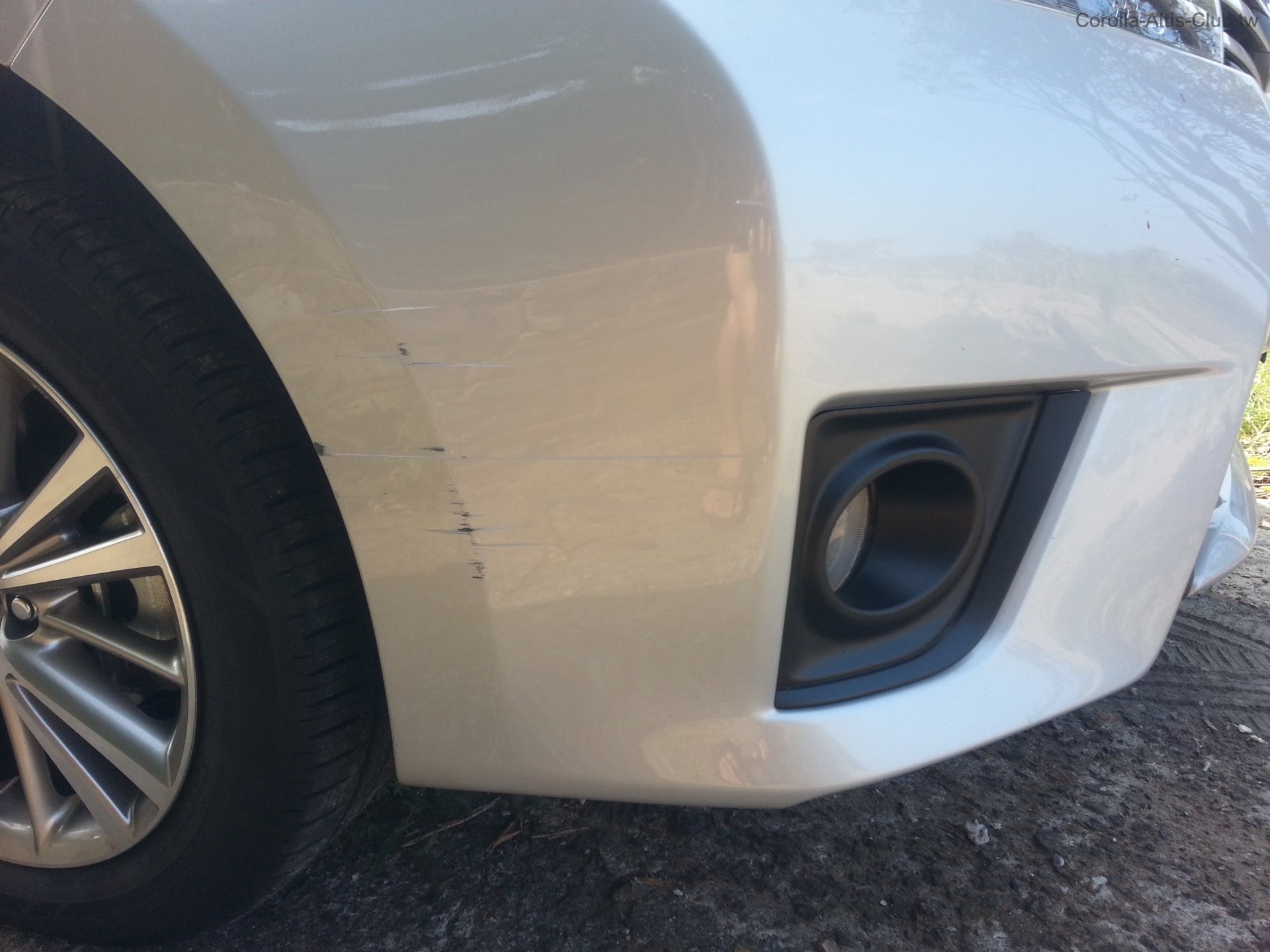

各位前輩
小弟眼殘……第一刮……保險桿側面
唉……痛心不多說
乙式……但想等明年期滿前再一次處理
現狀……有建議的處理方式嗎?
美容可以處理?概略費用……
謝謝

哇~~乍看之下~好像有傷到底漆ㄝ?是刮到什麼東西ㄋ?去美容的話應該事先用粗蠟打一打~再慢慢磨~應該會比現況好上很多~可是還是會有些許的痕跡~就先暫時眼不見為淨
以後為了避免此慘案再次發生~建議可以去裝個前雷達~才不會如此心痛ㄚ

只能修補⋯應該是不能復原,黑色部分應該是底漆了⋯

只有點漆一途了

我也有一塊小刮,可以先拿粗蠟擦一下,在點個漆。
心痛是難免得~

台北的話有兩家知名的局部烤漆店家,偉業跟小呂,大約要2.5張小朋友。

原先看到標題時是想說...無視之
但看擦傷範圍還算蠻大而顯眼
認同樓上的建議

先用SOFT99  3000推看看,再用9800推鏡面,掉漆的先跟原廠拿原漆點吧

粗蠟推一推,見底的地方點漆,打完收工。
車在路上飄,哪能不挨刮。刮著刮著..........就習慣了。
