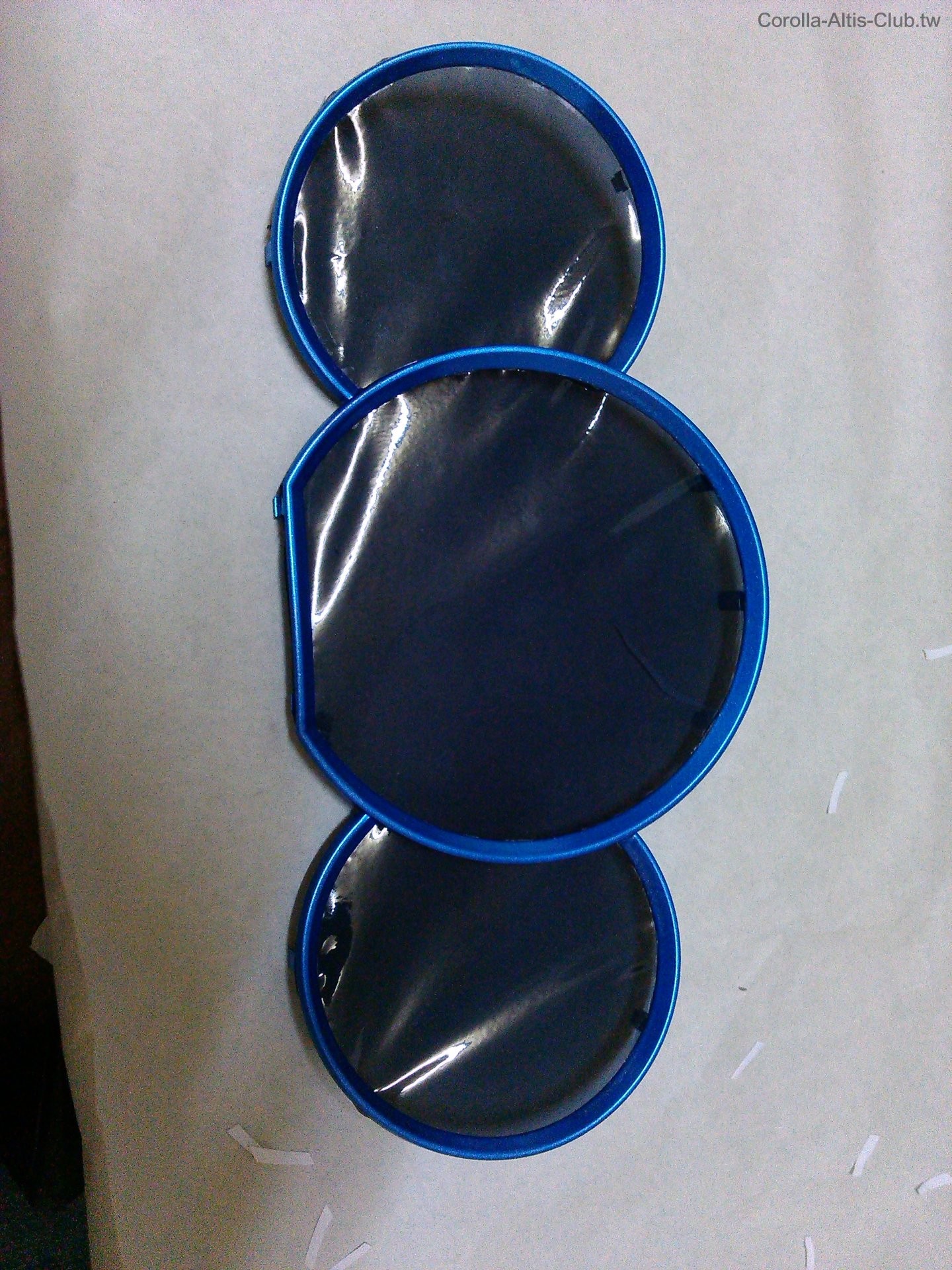

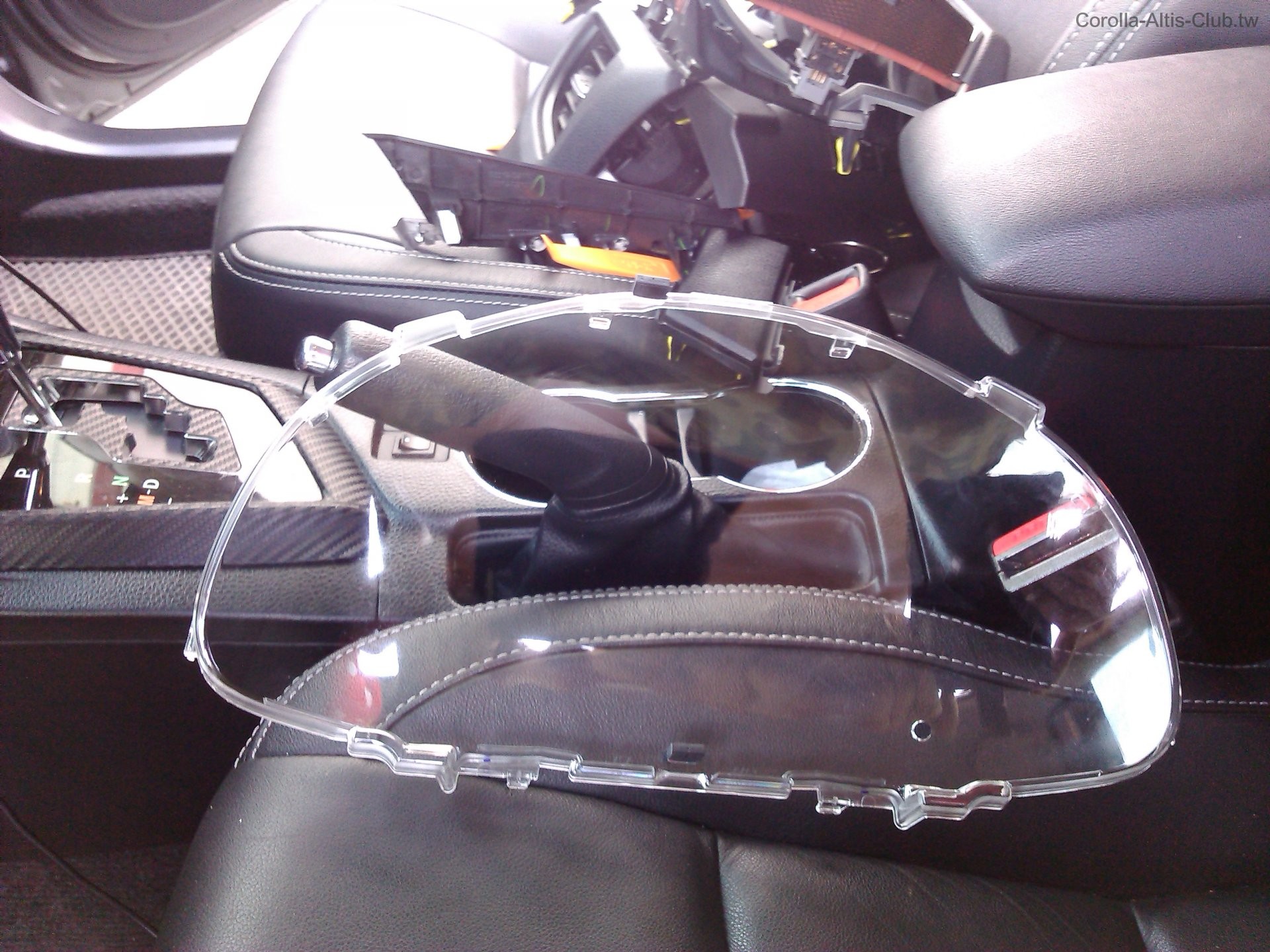

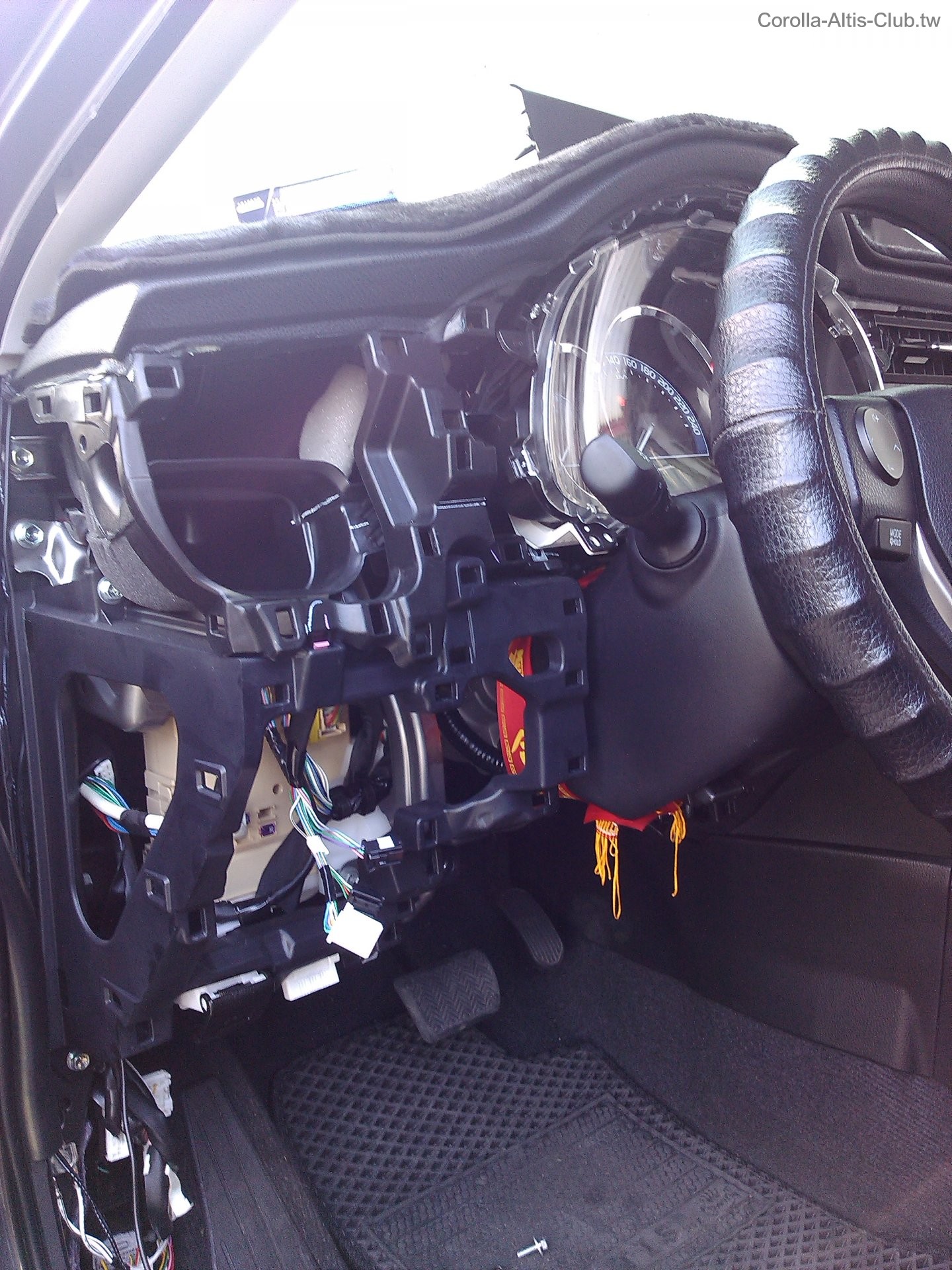

拆內裝
拆內裝

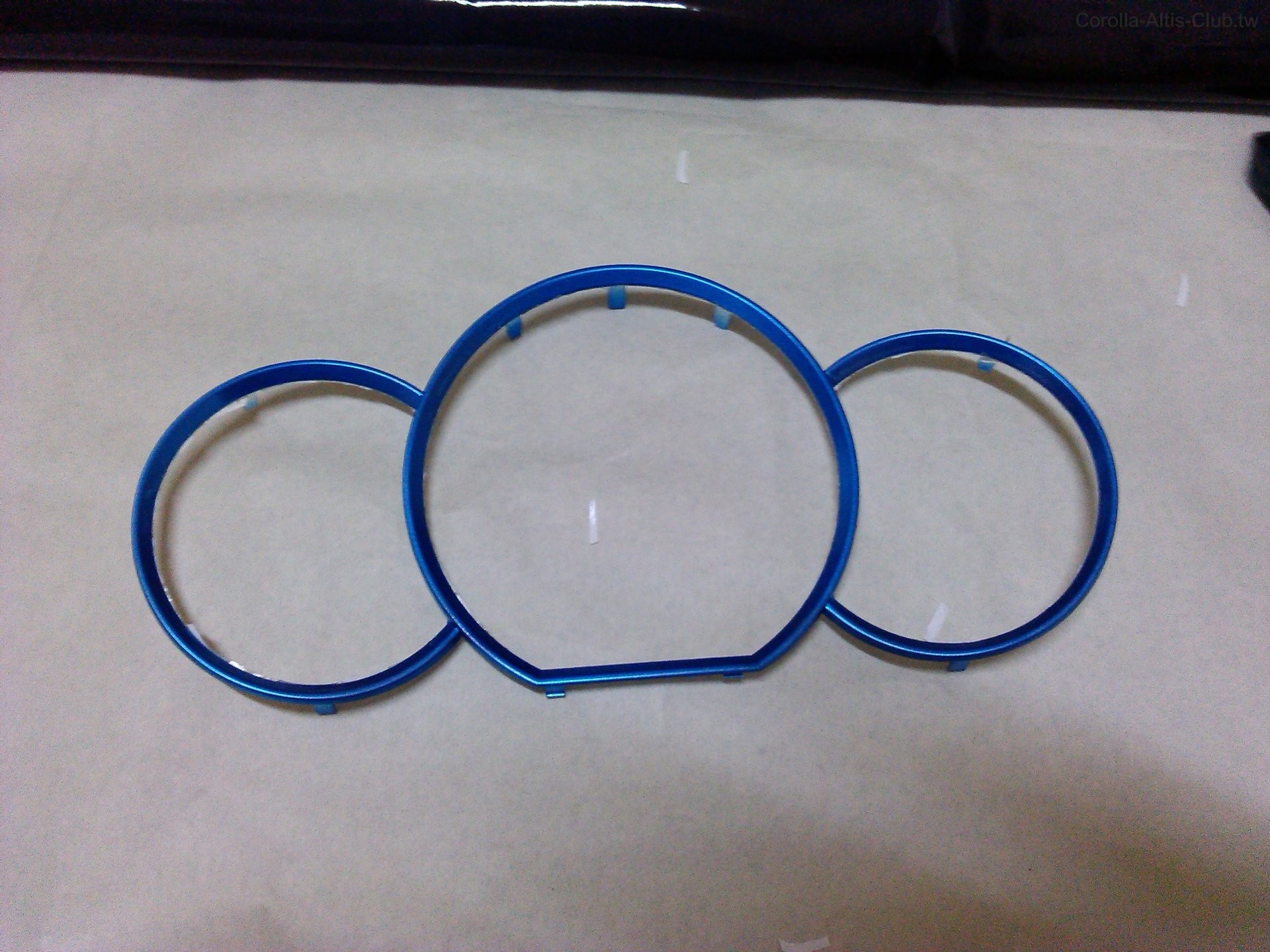

儀表板框
儀表板框

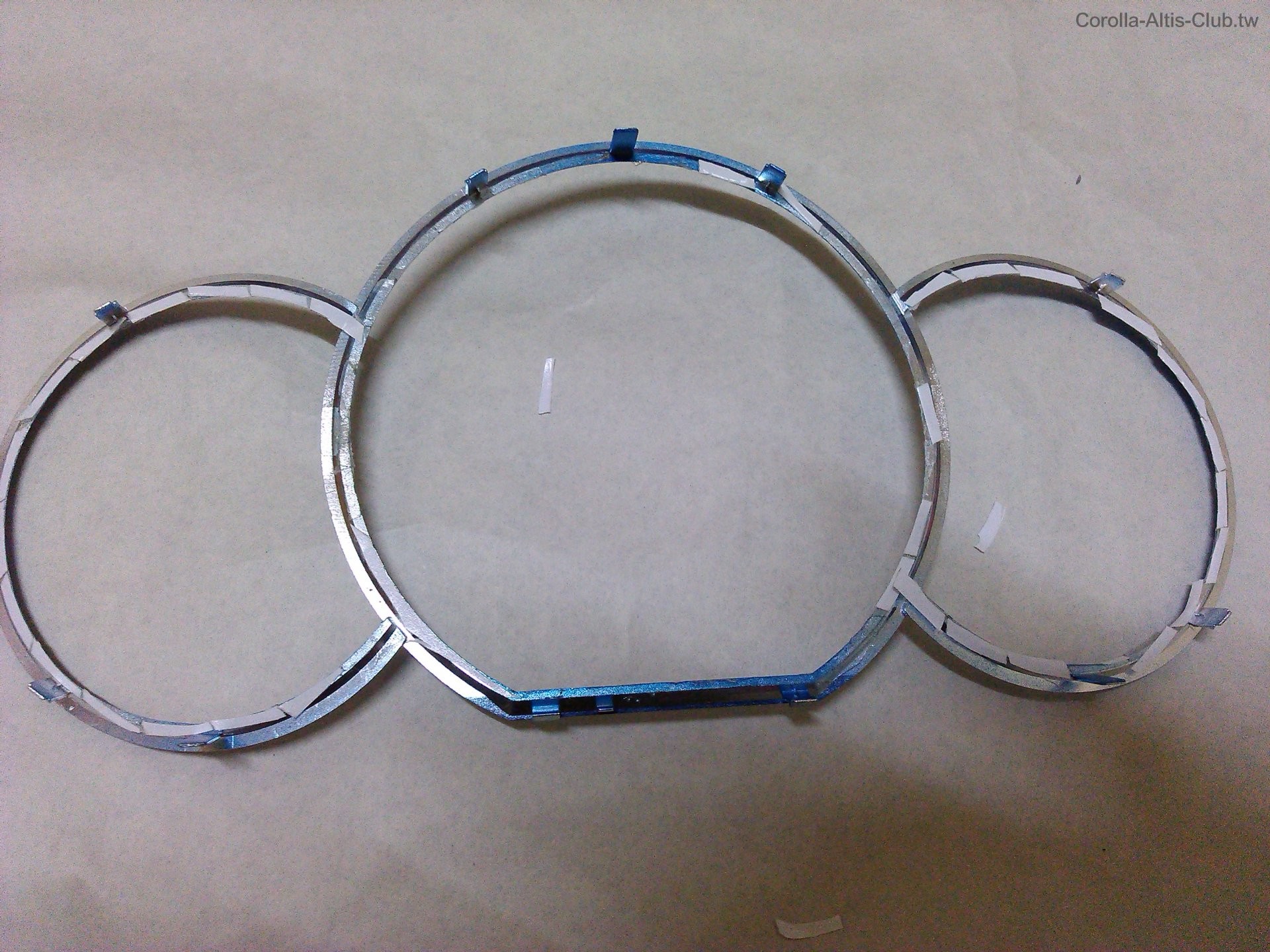

三環圈上漆
三環圈上漆

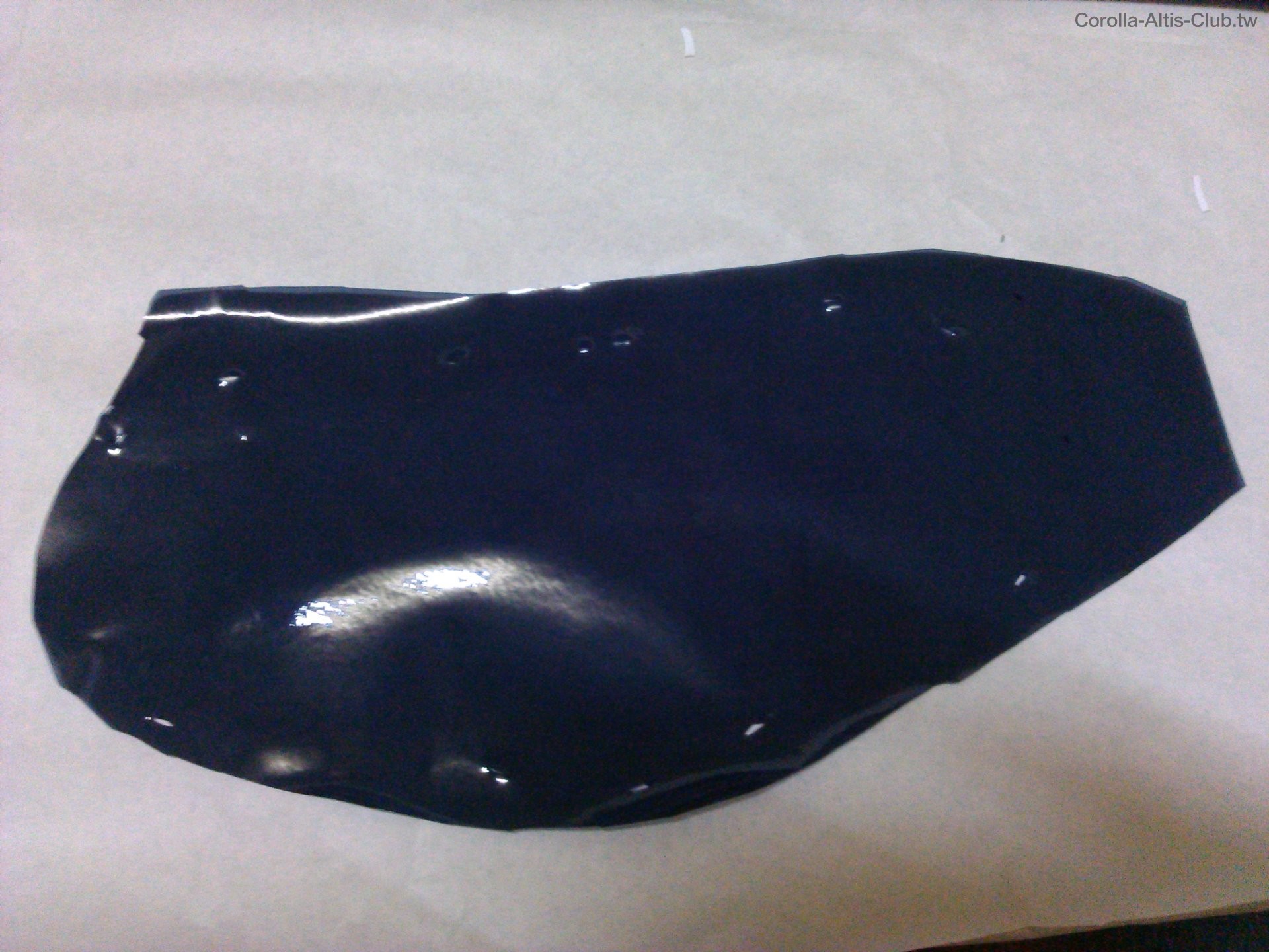

隔熱紙(可撕貼)
隔熱紙(可撕貼)
三環圈背面貼上雙面膠(一段一段慢慢貼ˊˋ)
呼~黏上了(有弧度,所以會有波痕)
呼~黏上了(有弧度,所以會有波痕)

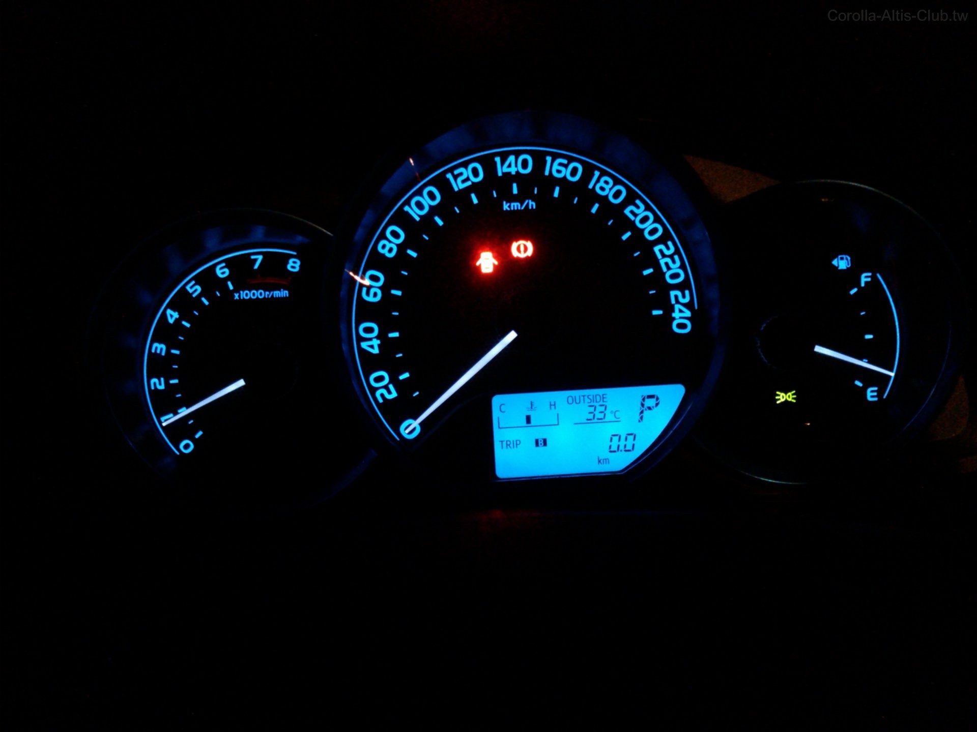

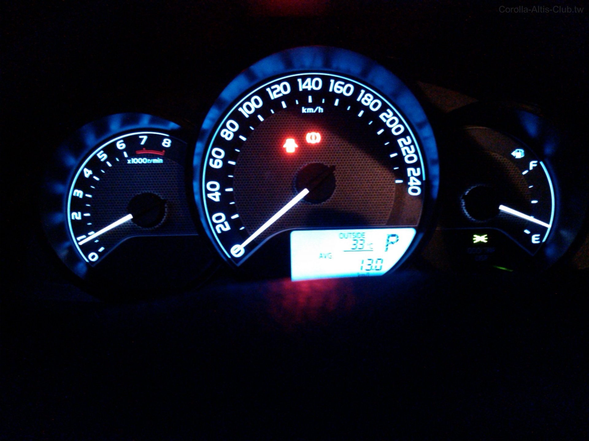

無開燈亮度(未裝上三環圈)
無開燈亮度(未裝上三環圈)

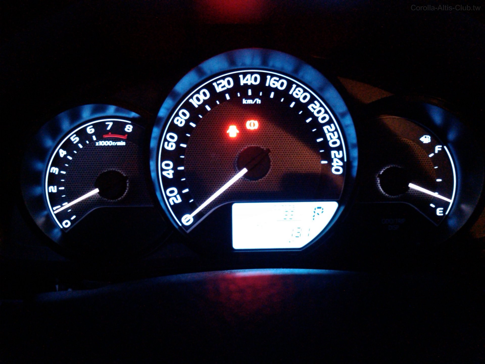

開大燈的亮度(未裝三環圈)
開大燈的亮度(未裝三環圈)
開大燈(裝上三環圈),亮度大大減弱,也有微微的藍光[公里數表)

您若儀表燈光將調整到最暗,還是會太過刺眼嗎?
我個人是調整到第二格的亮度,感覺就舒服多了!

恩~我現在用這樣光線恰恰好~因為我不知道從哪邊條亮度!(經典版)

呃,儀錶亮度可以直接調啦…
小螢幕顯示[一二三]這些橫線時長按黑色小棒棒就可以調整
[一二三]是最亮的
[一二]次之
[一]只有一條橫槓是最暗的
