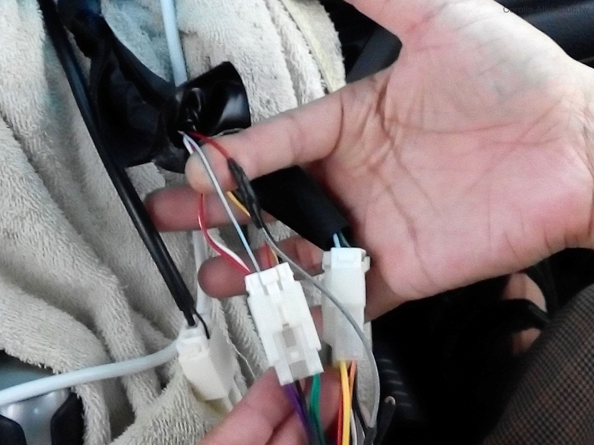

第三,老闆作工很細,因為發現配線有誤,在剪線重接線後,方向盤快撥控制可以正常使用

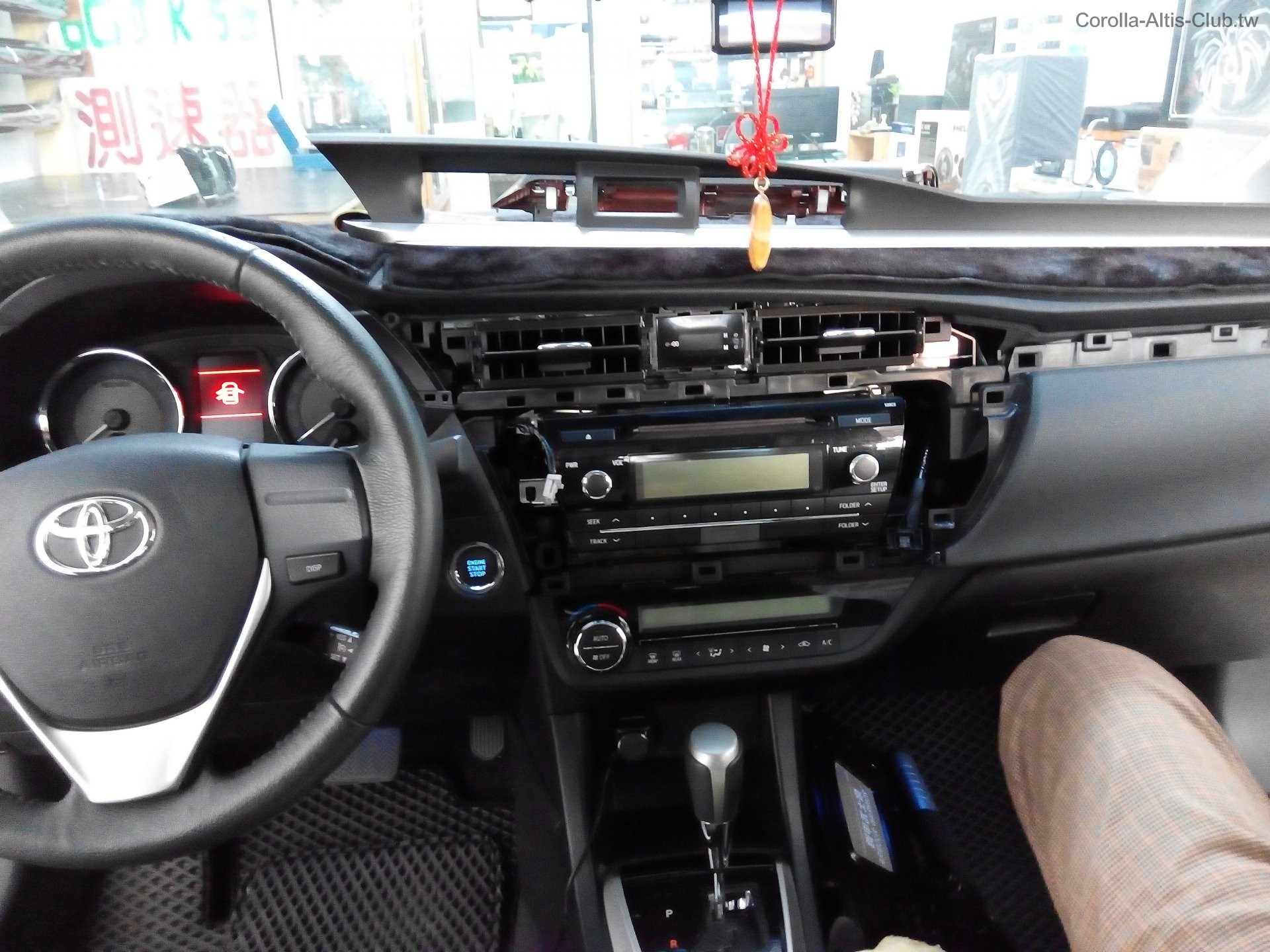

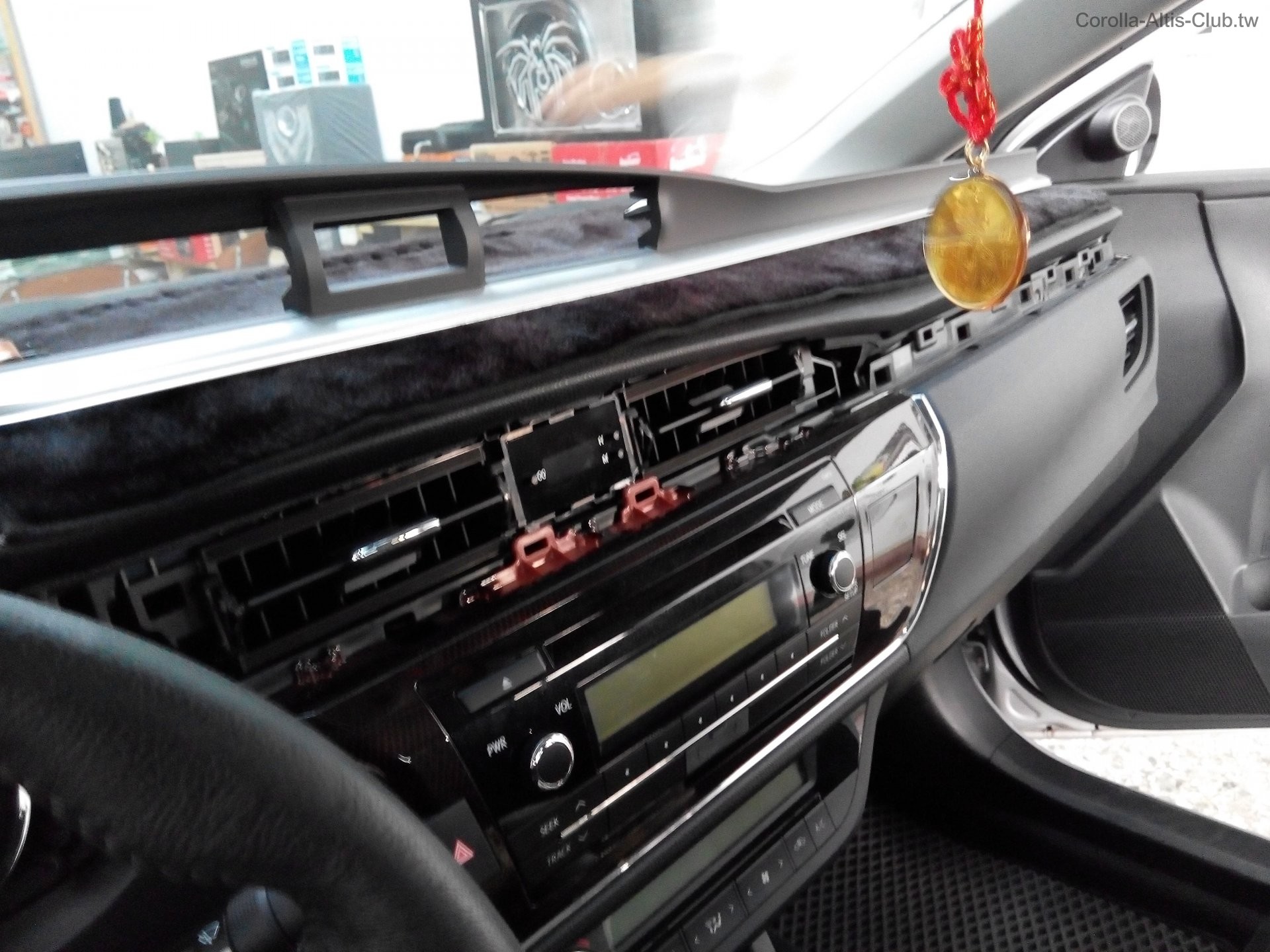

拆掉面板(側面)
拆掉面板(側面)

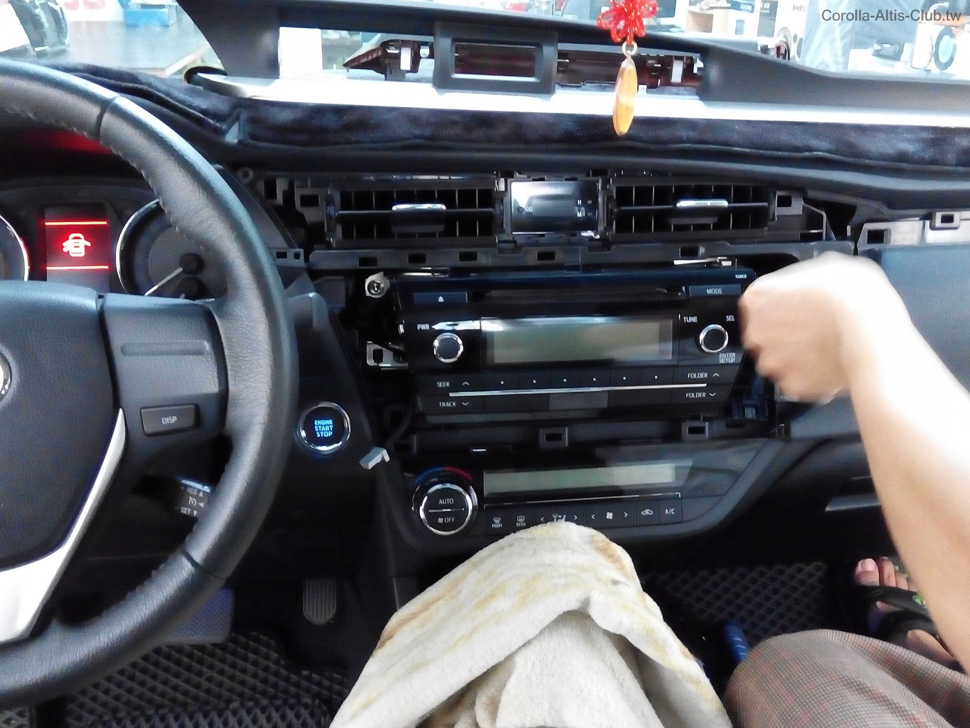

拆掉面板(正面)
拆掉面板(正面)

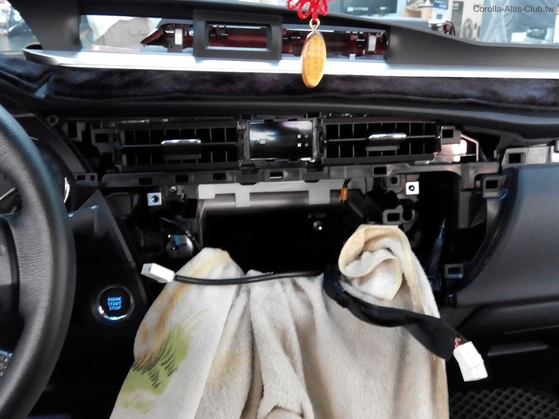

鬆螺絲
鬆螺絲
拔掉主機貌
拔掉主機貌

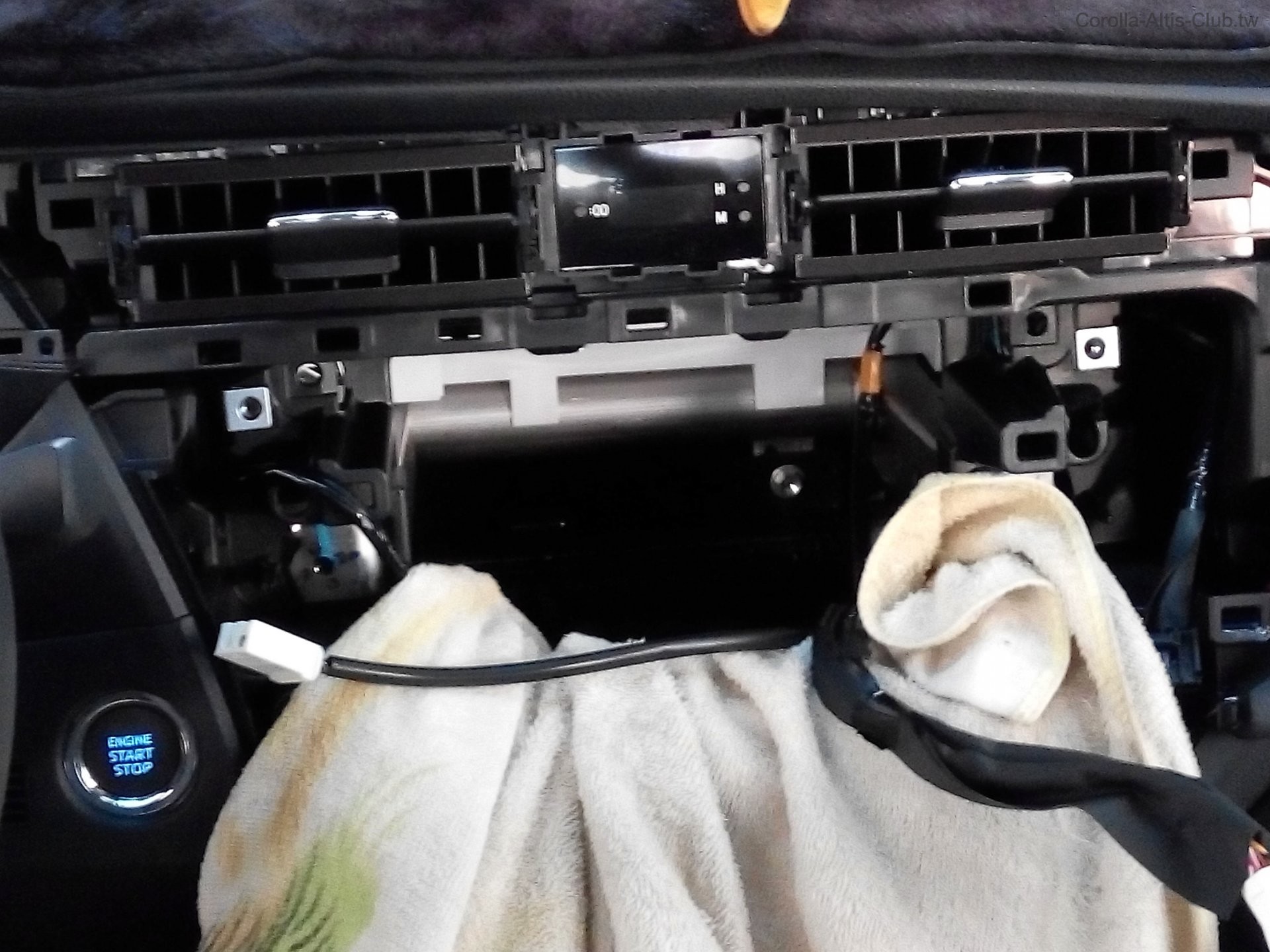

近一點看
近一點看

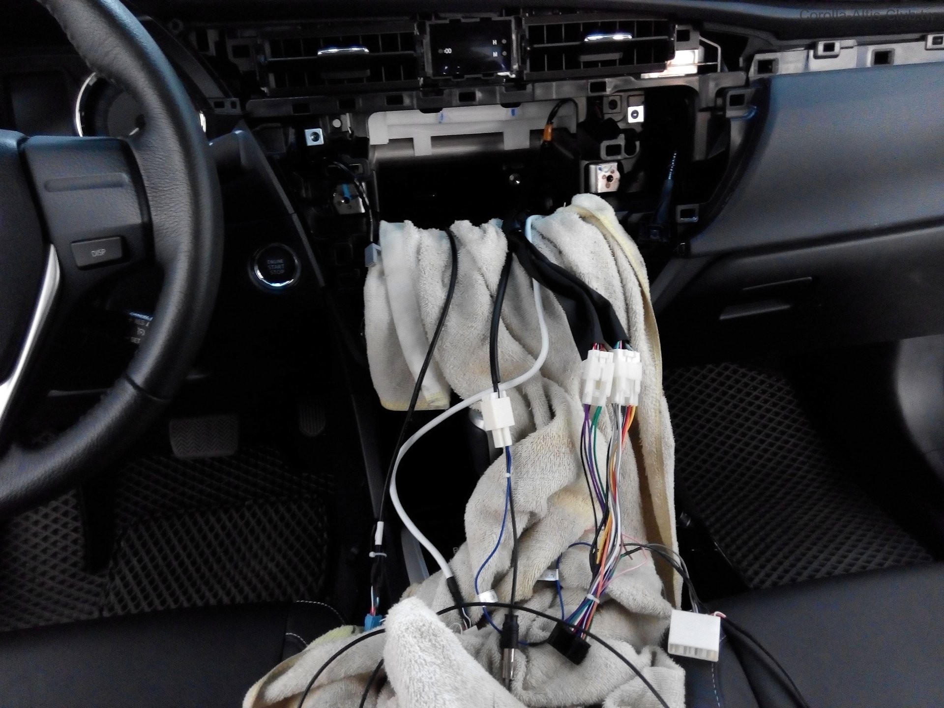

一堆線
一堆線

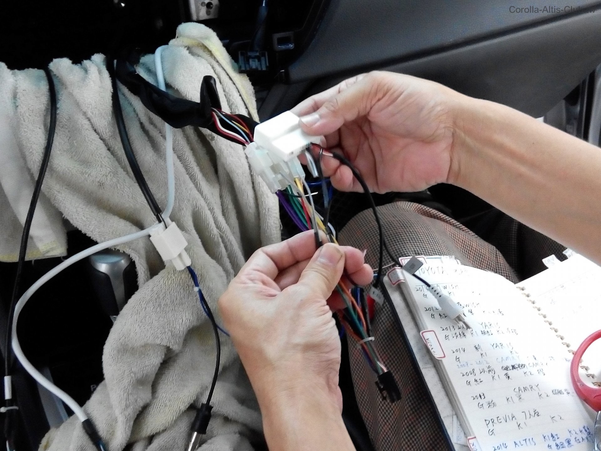

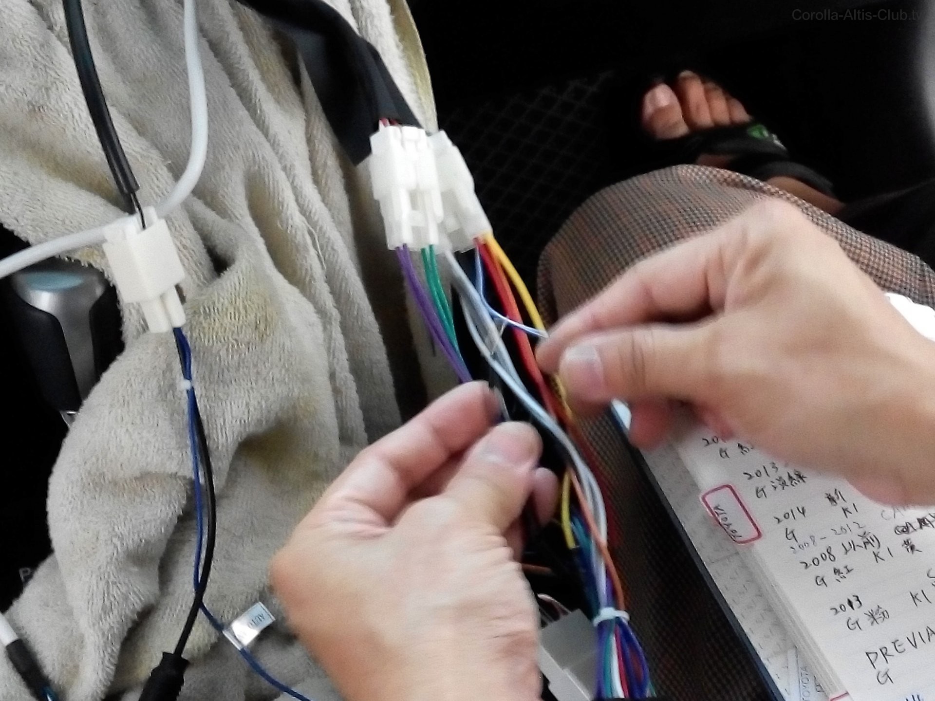

老闆發現配線有錯誤(拿儀器檢測)
老闆發現配線有錯誤(拿儀器檢測)
開始動工剪線並重接線
開始動工剪線並重接線

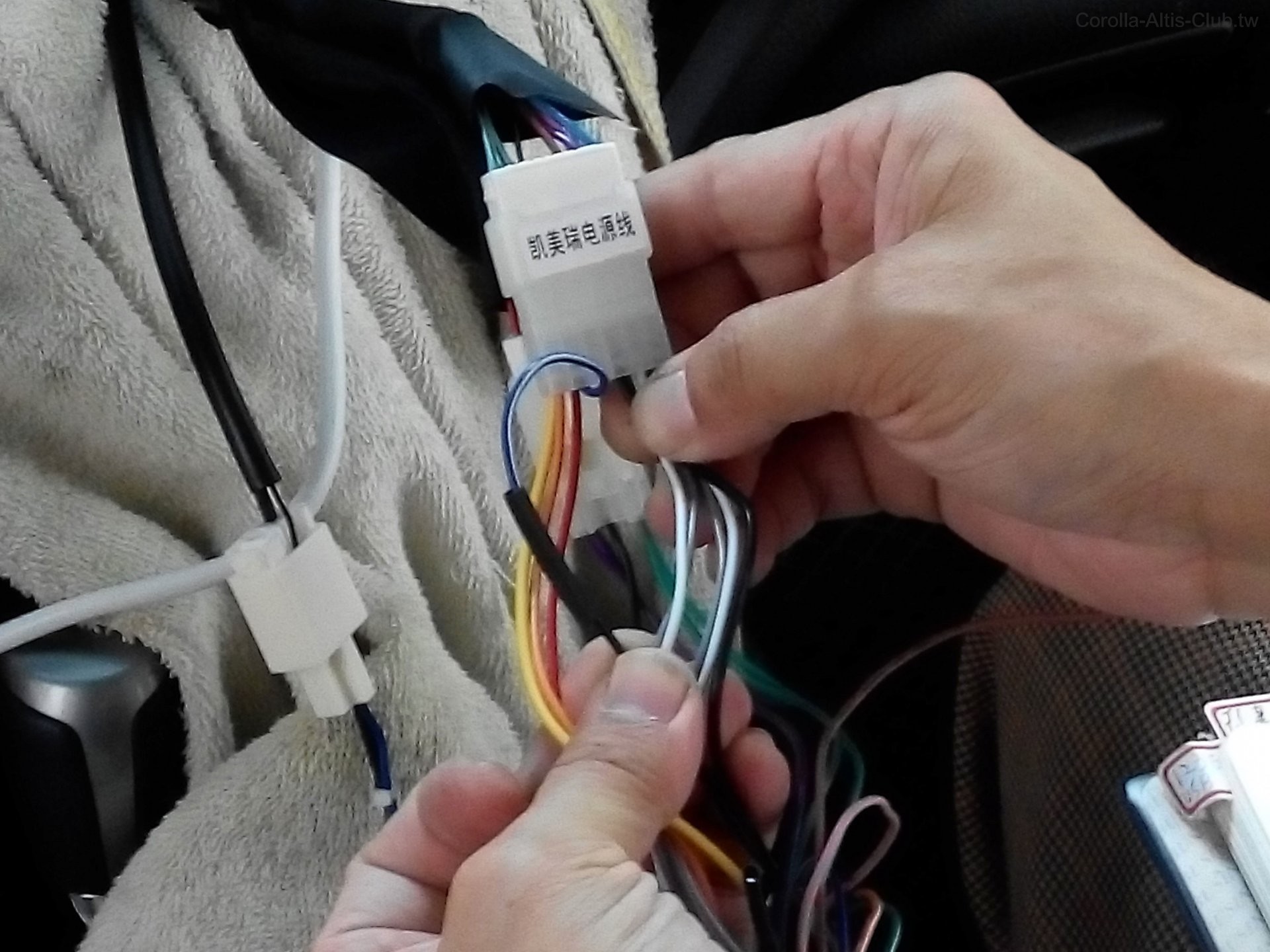

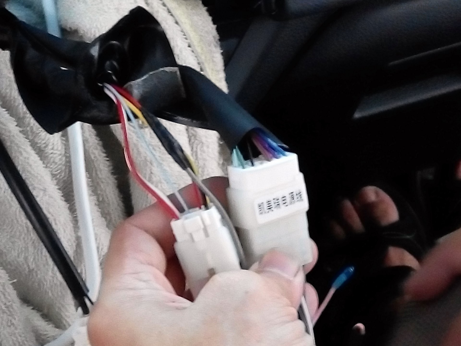

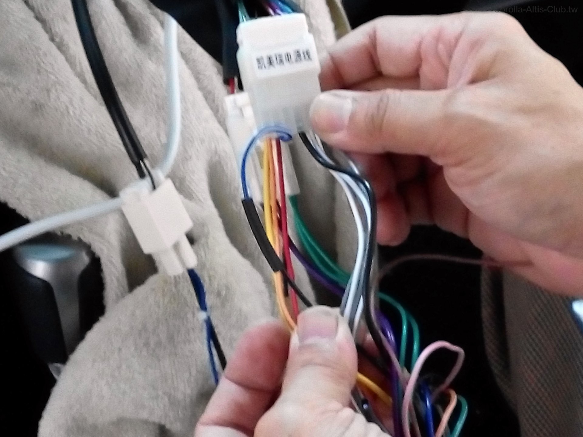

凱美瑞電源線(不知其他購買本機的大大是否也是這條電源線
整理接完的電線
整理接完的電線
好樣的
好樣的
再看一次接線
再看一次接線

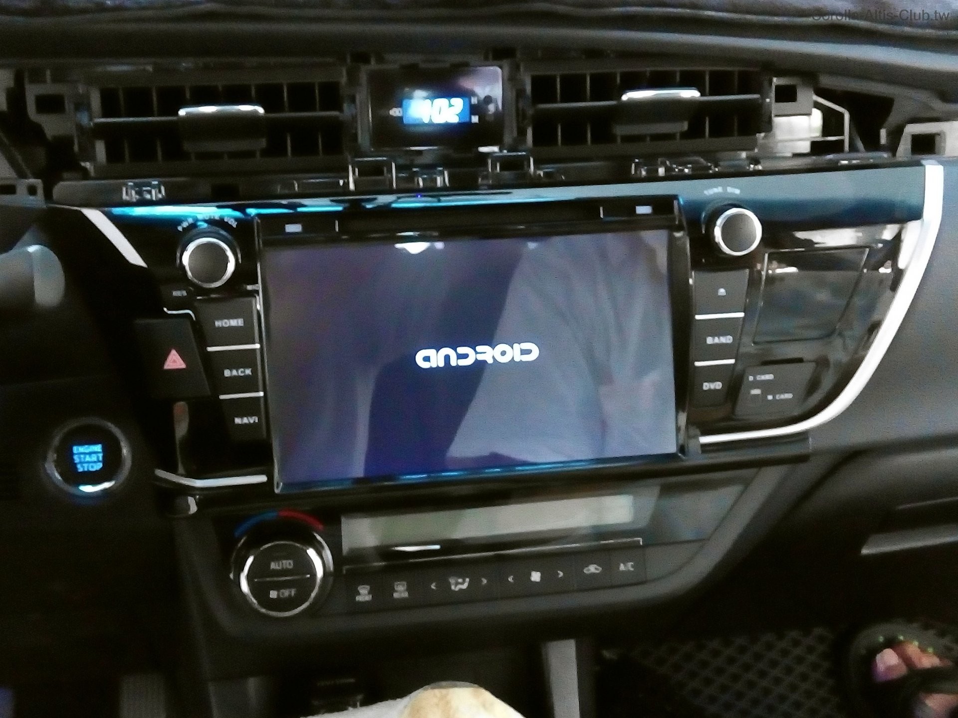

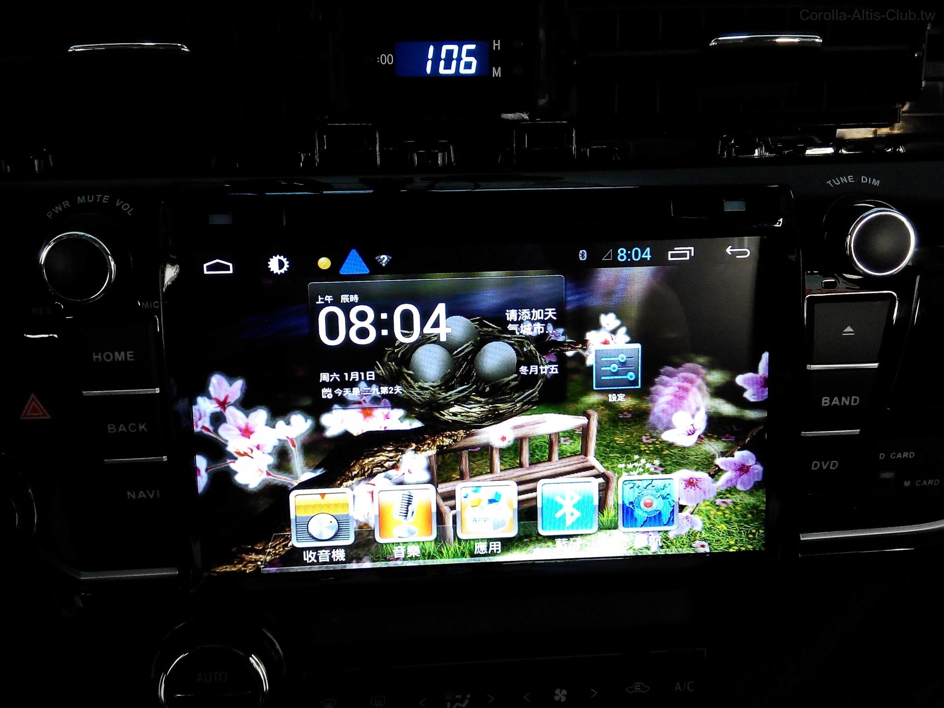

開機
開機
桌面
桌面

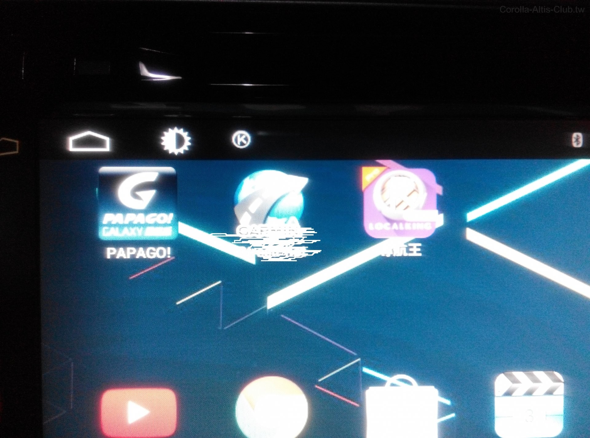

整體上畫質是沒話說,方向控制鍵有五個可以用,的確右下角那顆Mode是沒功能的,擴展設置大家不妨可以進去看看 密碼是 123456
再來補上導航三巨頭照片 我有認識兩間能給成本價 差約近千元NT 有興趣再pm
趴趴狗,嘎密 導航王
趴趴狗,嘎密 導航王

怎麼會是凱美瑞的線呢?
應該是卡羅拉才對啊    我要來去罵她了

我也是買這台,功能是都正常,藍芽也沒問題,但是線也是凱美瑞的,方控確定不能用,因為我是自己裝的,沒有店家幫忙,請問線是怎麼改接的?或是店家資訊可以給我一下嗎?感謝

配線是凱美瑞 RAV4超級大串
我想這應該是通用型

至於方控線好像是要剪線接線,建議找個專業一點的
