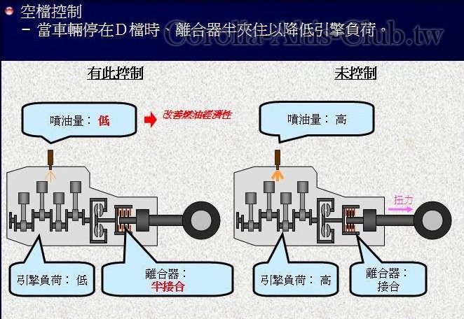

發表於 2014-11-4 20:17 | 顯示全部樓層
圖片的意思是D檔踩煞車所需油耗比空檔略為提高一些而已
比起其他無此設計的同級車可以略省油些
我的習慣是儘量打空檔停紅燈
除了可避免因放鬆煞車導致車輛向前行走發生意外
更可以降低變速箱油溫升高(延長壽命)、減少不必要的引擎抖動(延長引擎腳壽命)
至於空檔與D檔之間的頻繁切換
以我上一台20幾年的老可經驗來看
根本就不會影響到變速箱壽命
豐田的變速箱可不是玻璃變速箱那麼遜

發表於 2014-11-4 16:22 | 顯示全部樓層
K111變速箱的說明之一
D檔離合器半接合
D檔離合器半接合

發表於 2014-11-4 16:50 | 顯示全部樓層
看圖的意思是說打N檔比較好嗎@@

發表於 2014-11-4 17:28 | 顯示全部樓層
大大我還是看不懂 可以說清楚點嗎?

發表於 2014-11-4 17:34 | 顯示全部樓層
按照P大PO的圖~應該是打D檔較好喔~可是我是都習慣打N檔,不然踩煞車踩的好累~
