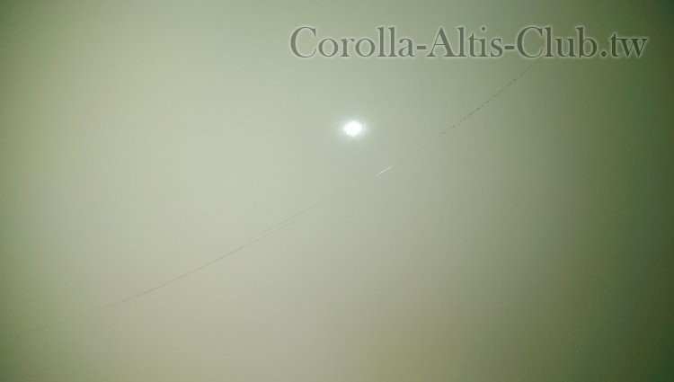

各位版大前輩你們好,小弟最近剛加入ALTIS家族不久,今日洗車時發現車門板有輕微的刮痕,不知道如何解決
看了很多文章,說拋光劑等研磨蠟會傷金油層,所以小弟不太願意拋光(況且拋光需要技術不然很容易刮花)
我朋友建議我購買棕梠蠟推一推就可以推得掉不知道是不是真的,還是有版大推薦什麼方式可以修補呢?
(刮痕輕微但卻長長的一條,不知道刮到什麼~QQ,小弟的是白色的小A)
2015-03-02 18.42.18.jpg 各位前輩不好意思,補上照片了

要看有沒有見底 如果見底打什麼臘都沒辦法了

能拋光的就還好,總比烤漆好,擔心就從手拋綿下手,
真不想拋,試着刮傷抹水上去,能消失就能用蓋紋的鏡面劑.
建議po個圖

是視角的關係嗎?
怎麼感覺挺深的....
樓主試著用手指去感覺是否有凹進去的感覺..
再來就是去原廠請技師拋一下吧..
另外說明一下,Toyota ,不管哪個產品都一樣..
漆其實夠厚,膜厚感很重,但很軟..軟到用手拋綿能把深刮傷.
搞到像髮絲紋這樣...我自己除了ALTIS 還拋過 RAV4 / CAMRY 油電
對了福特的新車金油是比較硬,但沒硬多少..
WAXBBS 提到森林人也是頭大,感覺 Subaru 的新漆也一樣 (被TOYOTA 併購的關係嗎?)
所以沒事別亂拋新的這種漆..
今日使用膜厚計量測結果:  以車門內側漆當基準歸零
金油一般都在 100um 間,最差也有 60um多
BMW 更猛,一般都有 150um間最差也是 60um多,但那可是硬漆啊.
新款的MAZDA 3 一般只有 50um 最差的只有 30um 多,晚點詢問同事有沒有拋光過

請問大大,車子如果有鍍膜或打蠟還可以拋光嗎?

打蠟還好,拋完再打蠟即可,但鍍膜拋完,也只能回汽美店再補鍍膜(會DIY不在此限)

你先跑瓷土看看吧  看能不能淡化掉  不過要有耐心跑瓷土 不能用力 淡化掉後來再打蠟 試試 我只試過 但是可以淡化
