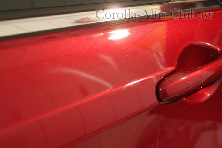

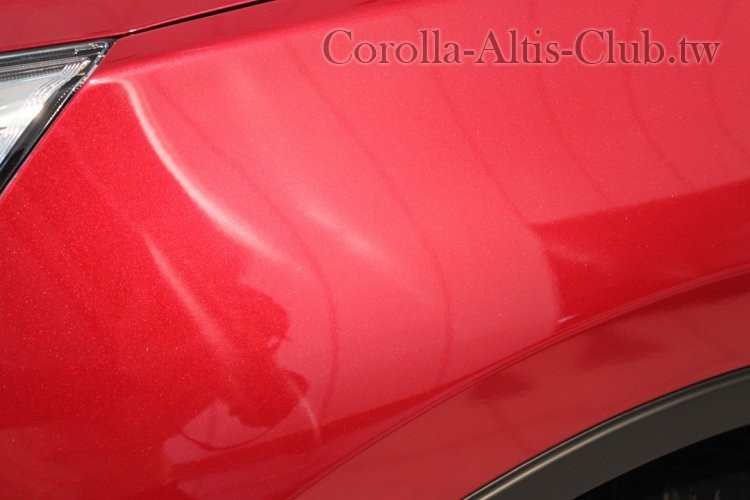

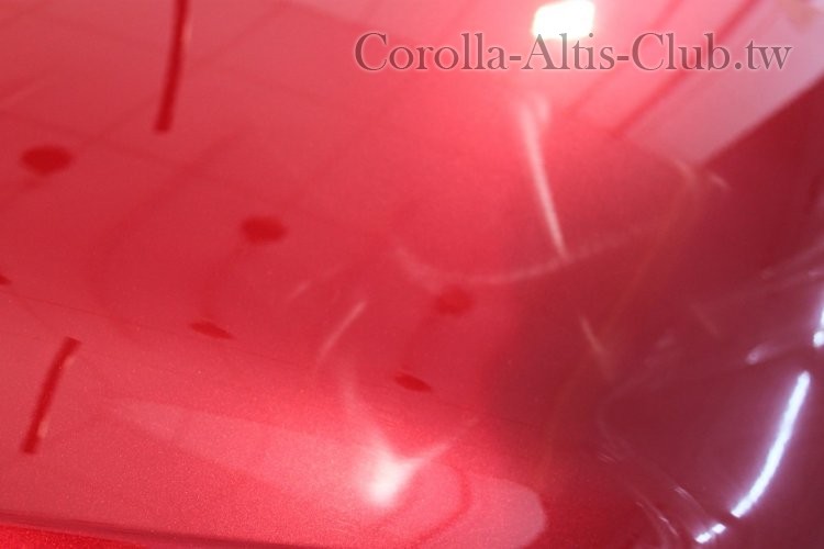

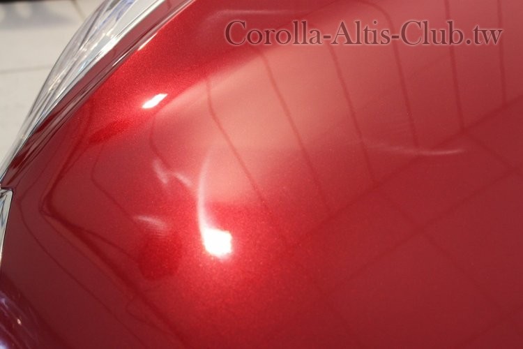

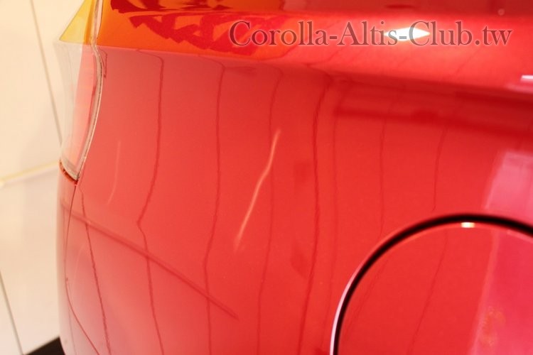

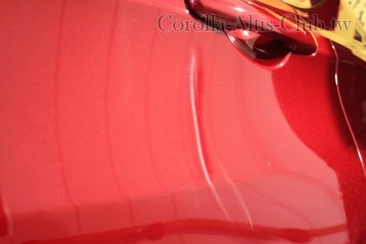

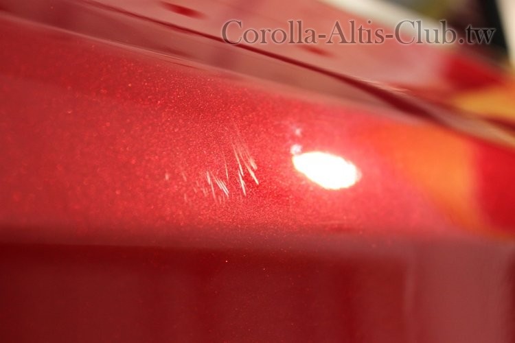

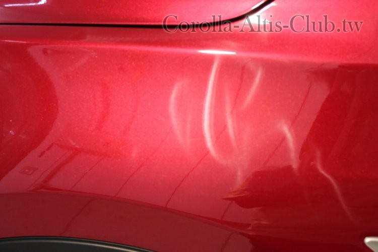

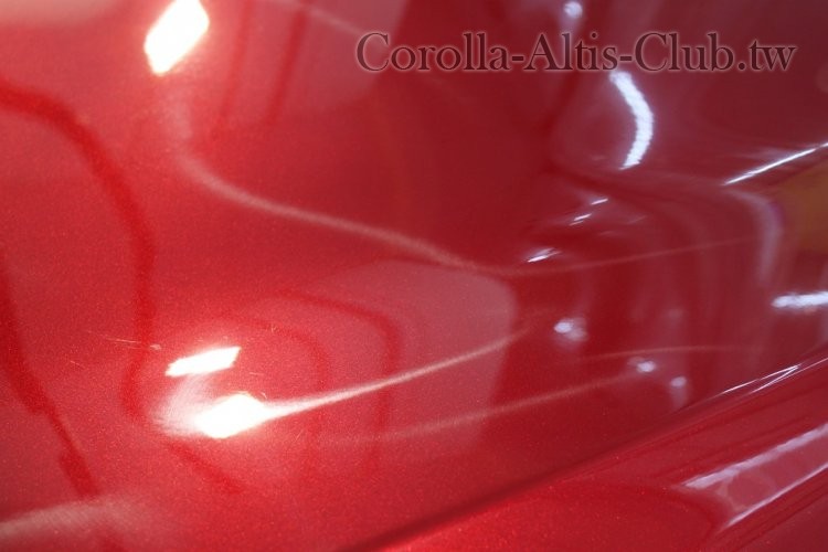

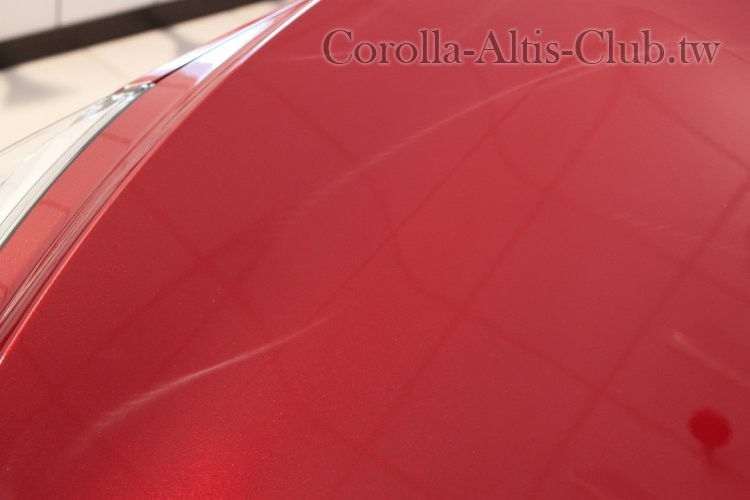

這是我們自已在施工時常常遇到的真實案例,與愛車的大家們分享
這一台車只是經過我們的清洗程序,洗完後就這樣了
以上均是在打腊、美容、拋光時,當愛車沒有被處理好時,機械工具就會在愛車上留下一道一道的傷痕
您能夠想像嗎,如果這是您的愛車,您的心理、心情一定是超“按”的
所以如果您真的愛車,又擔心您最新的愛車會被傷到別忘了在您訂車時,就請業代白紙黑字寫下來
~~不要打腊,不要美容、鍍膜
如果真的要洗的話,就單純以清水清洗沖一沖即可
如此而後真的有發生類似事件,您才有據理要求後續處理的條件及資格
以上分享,提供給車友們參考

 樓主| 發表於 2015-8-31 09:23 | 顯示全部樓層
bmw740li 發表於 2015-8-28 09:35
我是黑色的,有美容有打腊,但是並沒有你這種情形說,你這太誇張了= =|||
不誇張~這~是真的~~而且我們很常遇到呢!
也或許是您還沒發現罷了
改天有機會,您可以來到小店,讓我們來幫您分析確定一下
但如果您真的沒有(這種狀況),也先恭禧您
您遇到的是一位好技師呢!

 樓主| 發表於 2016-4-6 16:19 | 顯示全部樓層
sun00550055 發表於 2016-4-4 12:28
不好意思,想問一下,交車都不要打臘,原因是要看到板金最原色有沒有刮傷是嗎? ...
不~~
是因為~~只要是腊品,多少都會有些研磨劑的成分
若是打腊或美容下去的話,反而會因此讓漆面產品細小的刮傷(如同分享中的照片)
所以交車要求不要打腊,是為了不讓愛車受傷~~

 樓主| 發表於 2015-3-17 13:52 | 顯示全部樓層
bigpig0701 發表於 2015-3-16 14:58
做了磁釉就不會有傷痕嗎?
這與是否有做“磁釉”無關,只是多提醒大家一些資訊
而這個車主,是中午剛交完車,下午就開來做施工
洗在清洗完後就發現了傷痕,而也是因為有了傷痕,所以才要才要先做整理
而在做完施工後,這些傷痕、紋路都會被處理掉
但接下來還是要靠車主一起來努力照顧,愛車才會常保晶亮呀!

發表於 2015-3-17 22:07 | 顯示全部樓層
炫光紋,拋光技術有點Orz
208
1726
1726
 樓主| 發表於 2015-3-18 15:01 | 顯示全部樓層
ujm 發表於 2015-3-17 22:07
炫光紋,拋光技術有點Orz
原廠在趕時間時,很常會有這個狀況
581
2565
2565
發表於 2015-3-18 21:47 | 顯示全部樓層
allen6616 發表於 2015-3-18 15:01
原廠在趕時間時,很常會有這個狀況
?? 原廠拋的...
我是知道朋友因現在 toyota 車漆很軟在傷腦筋(原廠技師).
可是他們好像還沒有在做美容這塊..(鍍膜有就是了)
不管怎樣,這拋光真是很兩光
