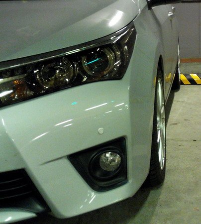

各位大大,請問11代的鋁圈要換17吋的鋁圈,要換多少et值跟j數才可切齊葉子板?

換原廠Z版或X 的17吋圈就好啦~ 一顆也不過3張小朋友.

17吋  7j  offset+22  尚未完全切齊
另外有車友的也是17吋
http://corolla-altis-club.tw/forum.php?mod=viewthread&tid=9448&extra=page%3D3
