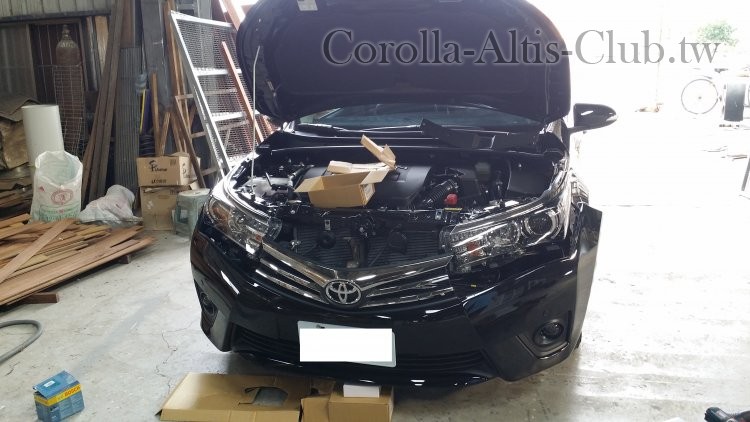

剛到朋友家的樣子, 完全原廠
一下子就被朋友給拆下保桿囉~

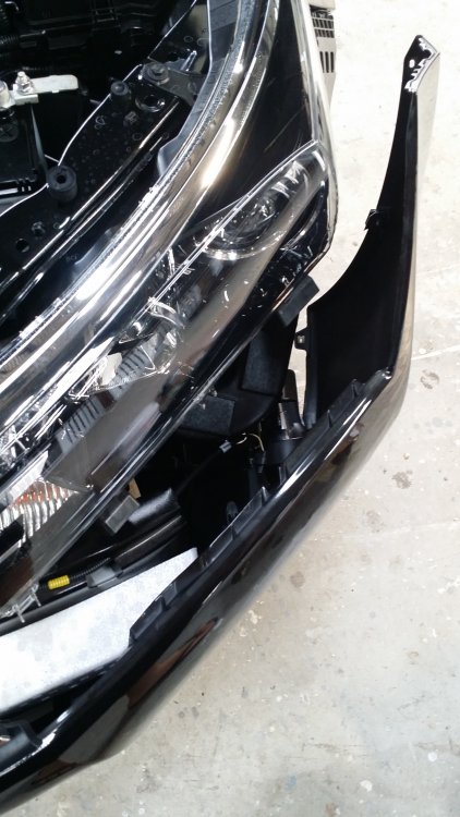

裡面長這樣, 原廠的霧燈拿起來超沒有份量, 好像玩具

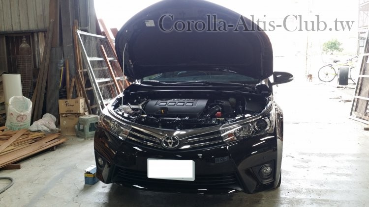

裝燈過程很快, 也有調高度, 以不刺眼打鳥為標準, 剩下時間都在喇賽~~

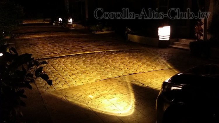

回到家剛好晚上, 可以測試一下~ 效果讚!!
只開霧燈的樣子

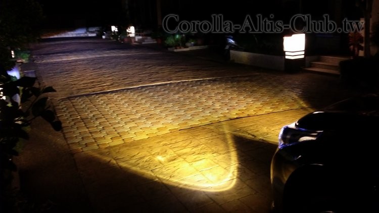

原廠LED大燈跟霧燈一起開, 高度其實差不多
跑山必備良藥啊!!
