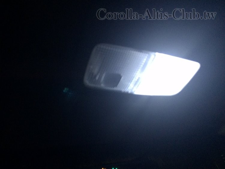

求救~最近DIY換了T10 LED (爬文參考各位大大的分享),但就在更換閱讀燈時發生了短路 (巳成功換了小燈、行李箱燈及牌照燈)。請教一下家族高手是否有單邊閱讀燈不亮的案例,應該要換哪一個保險絲??? 請不吝賜教,感恩
(原本以為是LED燒掉而巳,不過換顆新的LED也不亮,換回原本的鎢絲燈也不會亮,所以我猜是保險絲燒掉了。但第二顆閱讀燈我有安裝成功)
↓單邊閱讀燈不亮
更換閱讀燈5晶LED時就GG了

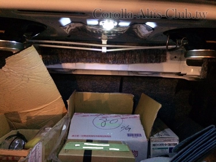

↓行李箱更換LED(實際沒照片亮)
行李箱更換了5晶LED
行李箱更換了5晶LED

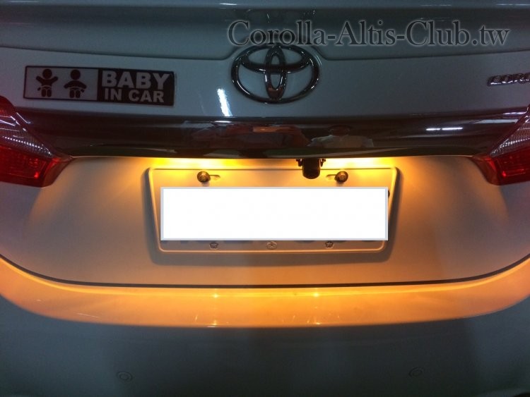

↓牌照燈更換了LED(琥珀光)
牌照燈也更換了OSRAM的琥珀光LED
牌照燈也更換了OSRAM的琥珀光LED

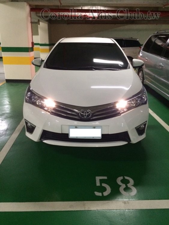

↓小燈也更換了LED(暖白光)
更換OSRAM的暖白光LED
更換OSRAM的暖白光LED

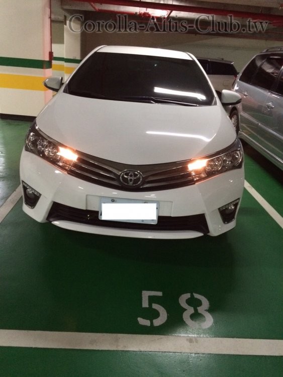

↓更換前的小燈
小燈更換前的亮度
小燈更換前的亮度

發表於 2015-7-16 00:48 | 顯示全部樓層
怪了
應該不會分成兩個保險絲啊...
發表於 2015-7-16 07:16 | 顯示全部樓層
應該是單邊的開關那部分出了問題才對!再詳細的檢查看看!

 樓主| 發表於 2015-7-17 23:15 | 顯示全部樓層
感謝Apple大及飛大的指點,再次重新檢查了一下,應該是折燈泡時太大力了,造成接頭鬆脫接觸不良。左右搖晃一下又亮了。
