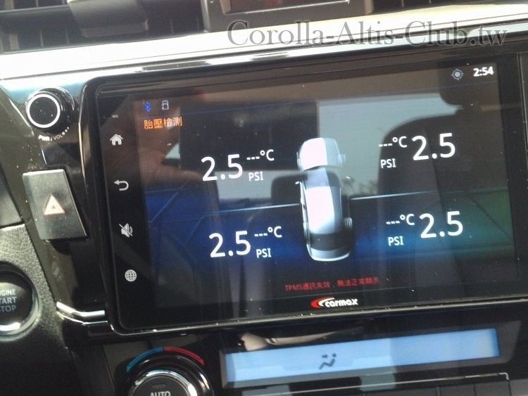

各位先進,我是8/8交車的豪華影音特仕版的車,原廠配備車美仕9吋的影音主機,主機上的設定有支援整合胎壓偵測器的功能。(如照片)購車時我沒有加購原廠胎壓偵測器,想請問有經驗的先進,現在我想自己加裝,只要購買四個胎壓偵測器裝上輪胎再跟主機配對即可?還是除了感測器之外還要另外搭配接收器再跟主機連結呢?
請各位指導,謝謝?

打電話給 車美仕 (03)324-6336 給車牌號碼
他會知道你用的主機是哪台 再問他胎壓的料號
在請服務場叫料 不過建議超過六千的話
換 oro w417t盲塞式胎壓偵 比較實在

去年,我有問過服務廠人員了,可以加裝但是只有異常訊息提示沒有警示音,如果要有警示音還要加裝抬頭顯示器,報價將近一萬元。後來,我就放棄了。 2016 元旦,自己到金XX 汽車百貨加裝影音整合型的胎壓偵測器,裝到好也才5000元。到目前用半年了,都很正常。
