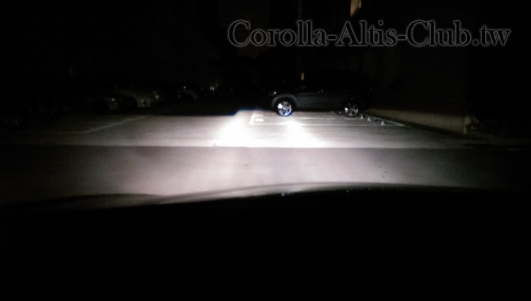

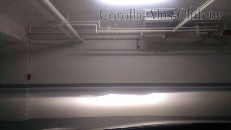

如題,想請問各位大大!
我的原廠頭燈當我停在路上等紅綠燈時保持正常車距我的大燈連前面一台車牌下緣都照不到,有些甚至連前方車子的後保桿都照不到
已經回過原廠請他將我把頭燈往上調了,狀況還是一樣!!
上高速公路連前方左側都會有往南 or 往北的牌子也都照不到!!
煩請各位幫我看看會有什麼問題?? 謝謝各位
如有任何需要我會迅速補圖給大家
該圖為在家裡地下室的照片
該圖為在家裡地下室的照片

我的也是尊爵版,但是大燈的燈光不會像你說的那麼遭,都照得到前方車子的後保桿和車牌!你的燈形怪怪的!

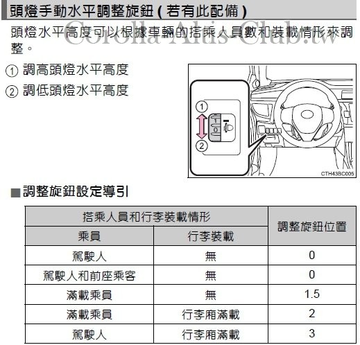

發表於 2015-8-14 16:21 | 顯示全部樓層
參考一下

我也是尊爵~你的燈形怪怪的。應該要像5F那位,切得很整齊且一高一低
