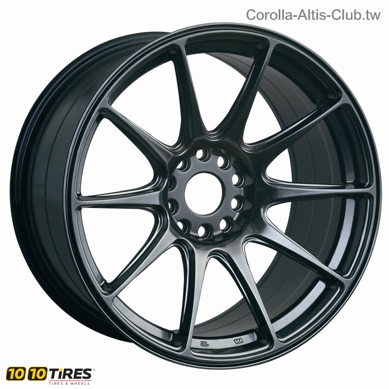

我最近是被這咖電到
XXR 527
http://xxrwheels.com/xxr_527.shtml#
它這樣放著就還好
但是轉起來的感覺好正啊!
肋骨放大效果一流
而且還內凹!!
