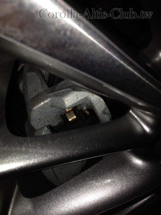

發表於 2015-10-4 21:38 | 顯示全部樓層 |閱讀模式

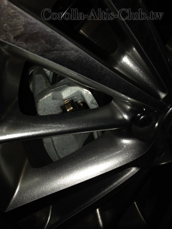

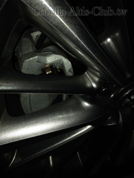

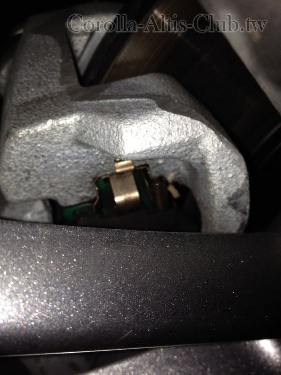

煞車皮的響片,煞車磨耗到一定程度時,會磨到響片,會發出很吵的聲音,提醒你趕快去換煞車皮

發表於 2015-10-4 21:51 | 顯示全部樓層
是正常的

發表於 2015-10-4 22:03 | 顯示全部樓層
正常   我也是

sdfh 發表於 2015-10-4 15:22
正解

 樓主| 發表於 2015-10-5 09:05 | 顯示全部樓層
了解~感謝 sdfh  大大

發表於 2015-10-5 20:11 | 顯示全部樓層
正常滴~

sdfh 發表於 2015-10-4 23:22
又上了一課了 筆記

正常的………

好專業喔~我是看別人的車也這樣,就不理它了。
