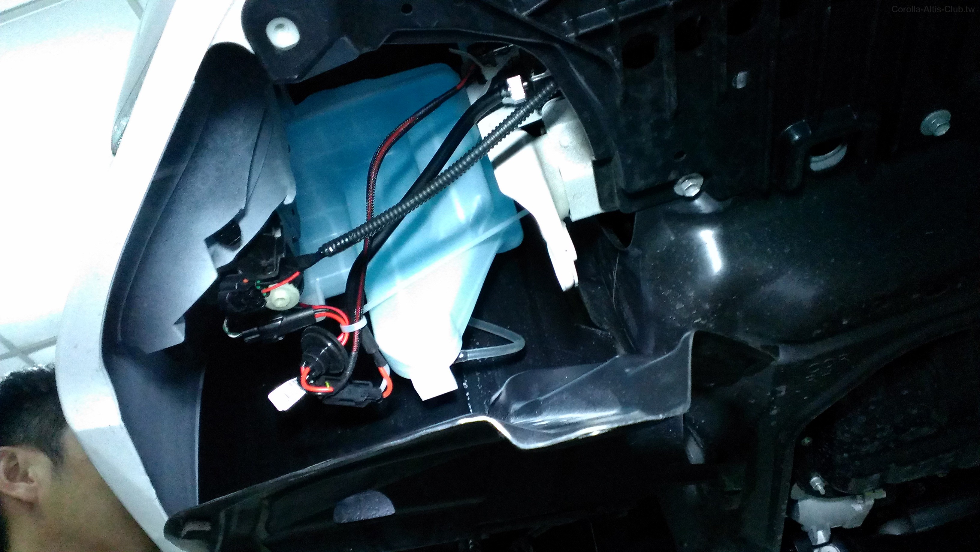

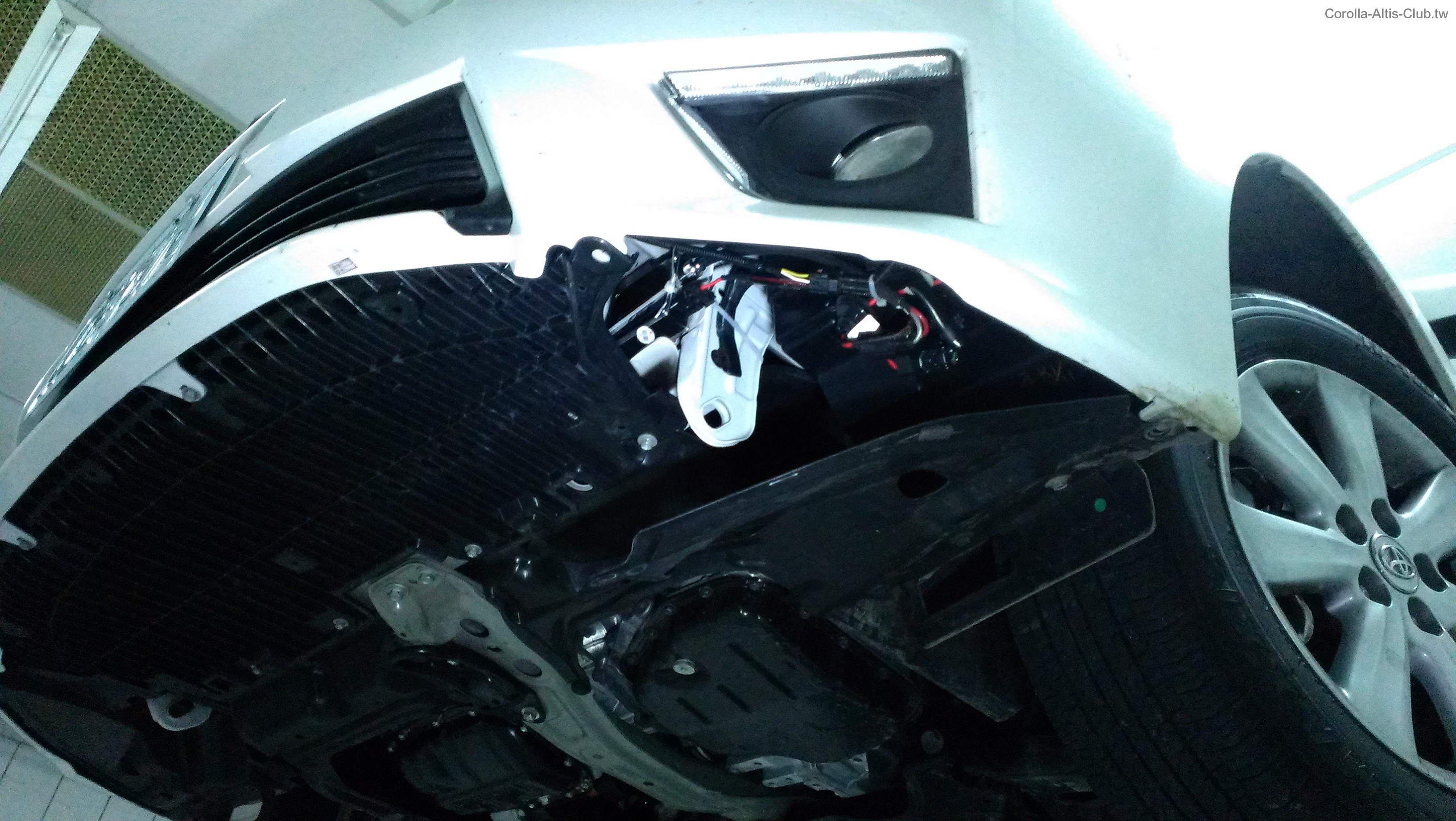

於是就請熟識的保養廠
幫我訂了台灣製的HID
因為不用擔心刺眼
所以越亮越好
選用瓦數最大的安定器(55W)
因為是要跑山道
所以要用穿透力佳破霧力強的光色
選用K數最小的燈管(3000K)

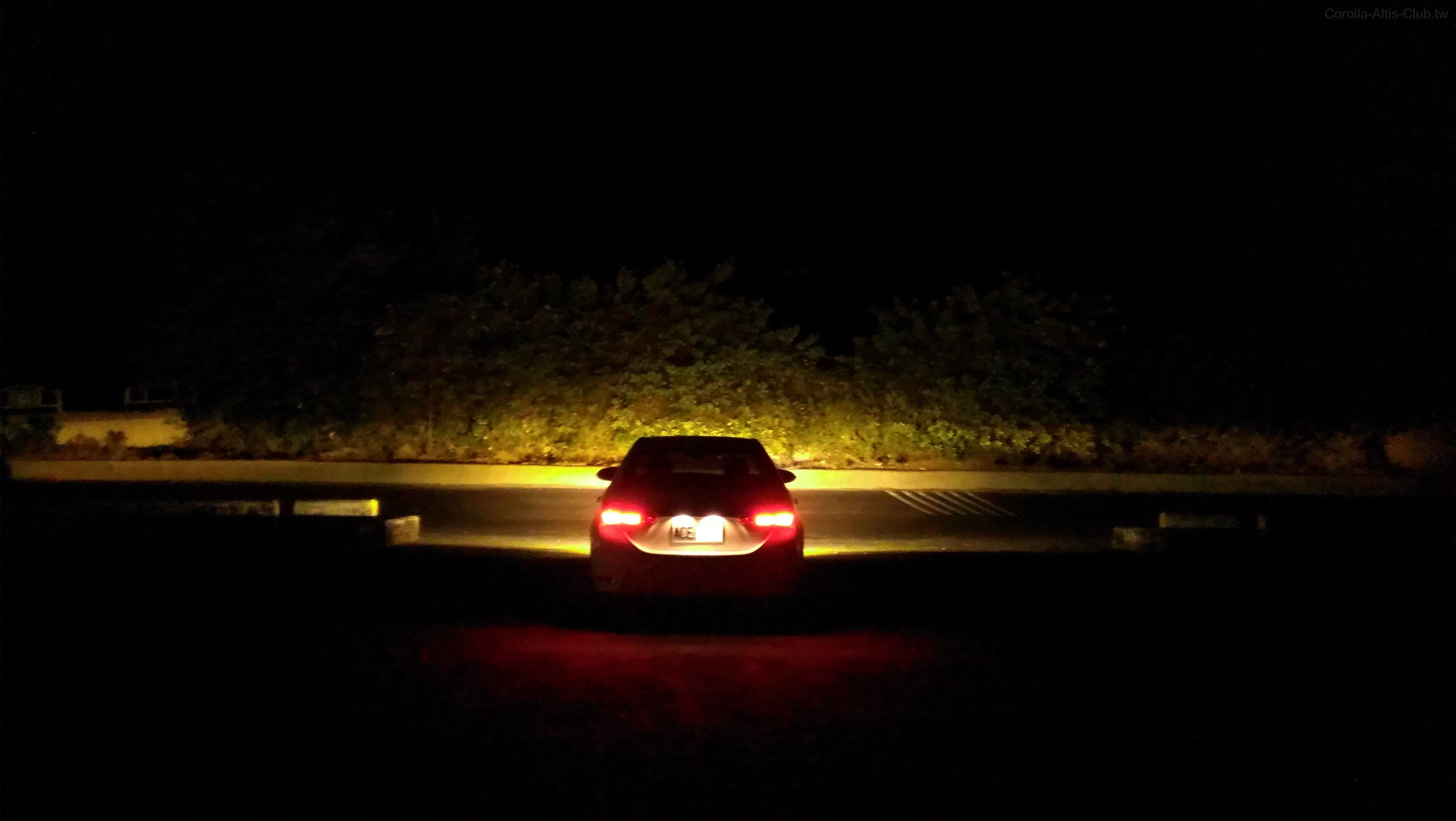

今天第一次上路測試
感覺還不賴~
在這邊跟大家分享

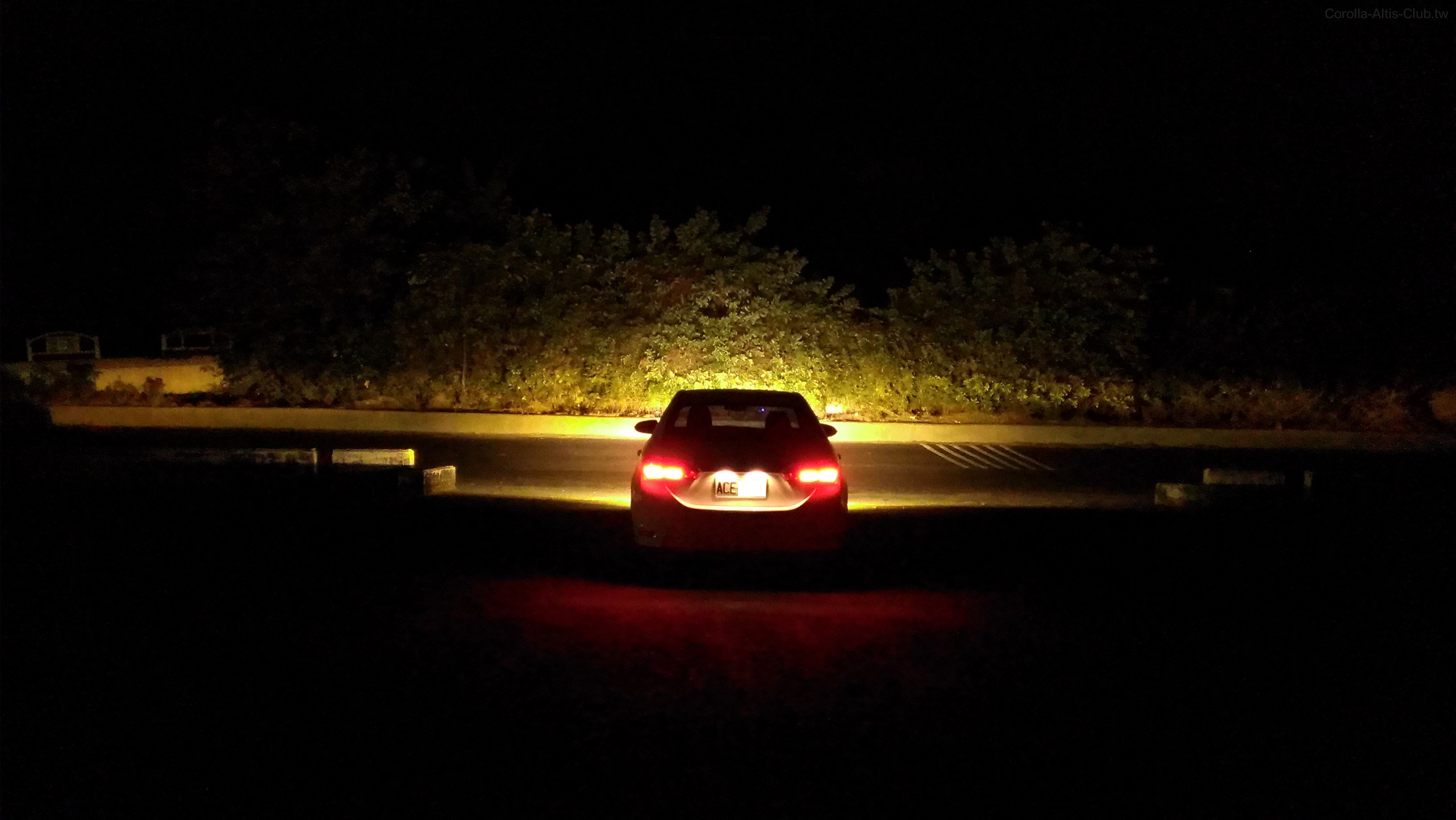

遠+近+霧燈全開
可以看到整個亮
中間亮旁邊也亮
這樣才能跑山道啊!

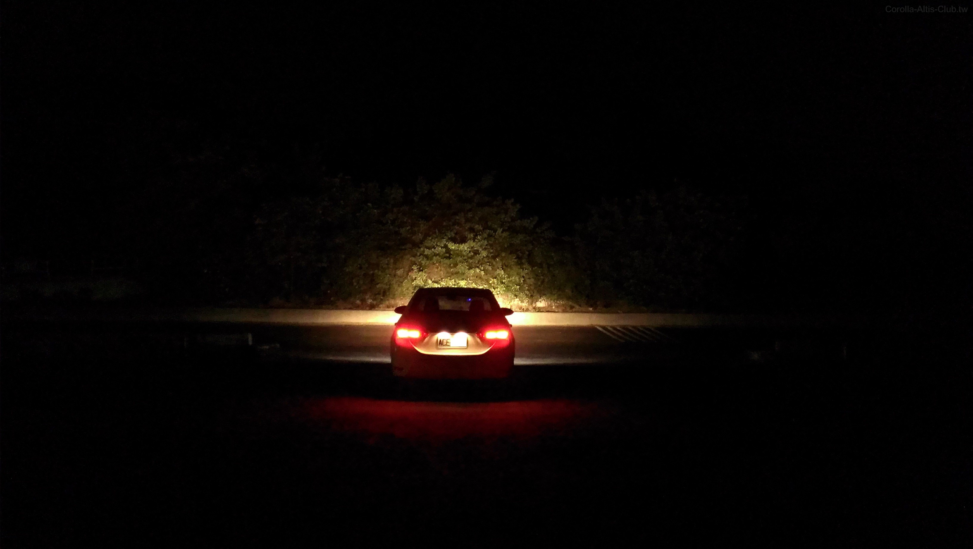

近+霧
可以看到霧燈的高度約略等於近燈
就算不關應該也不太刺眼
但還是強烈建議大家沒事別開
可以發現近燈有開跟沒開差不多
我一直覺得原廠近燈角度調到最高還是偏低

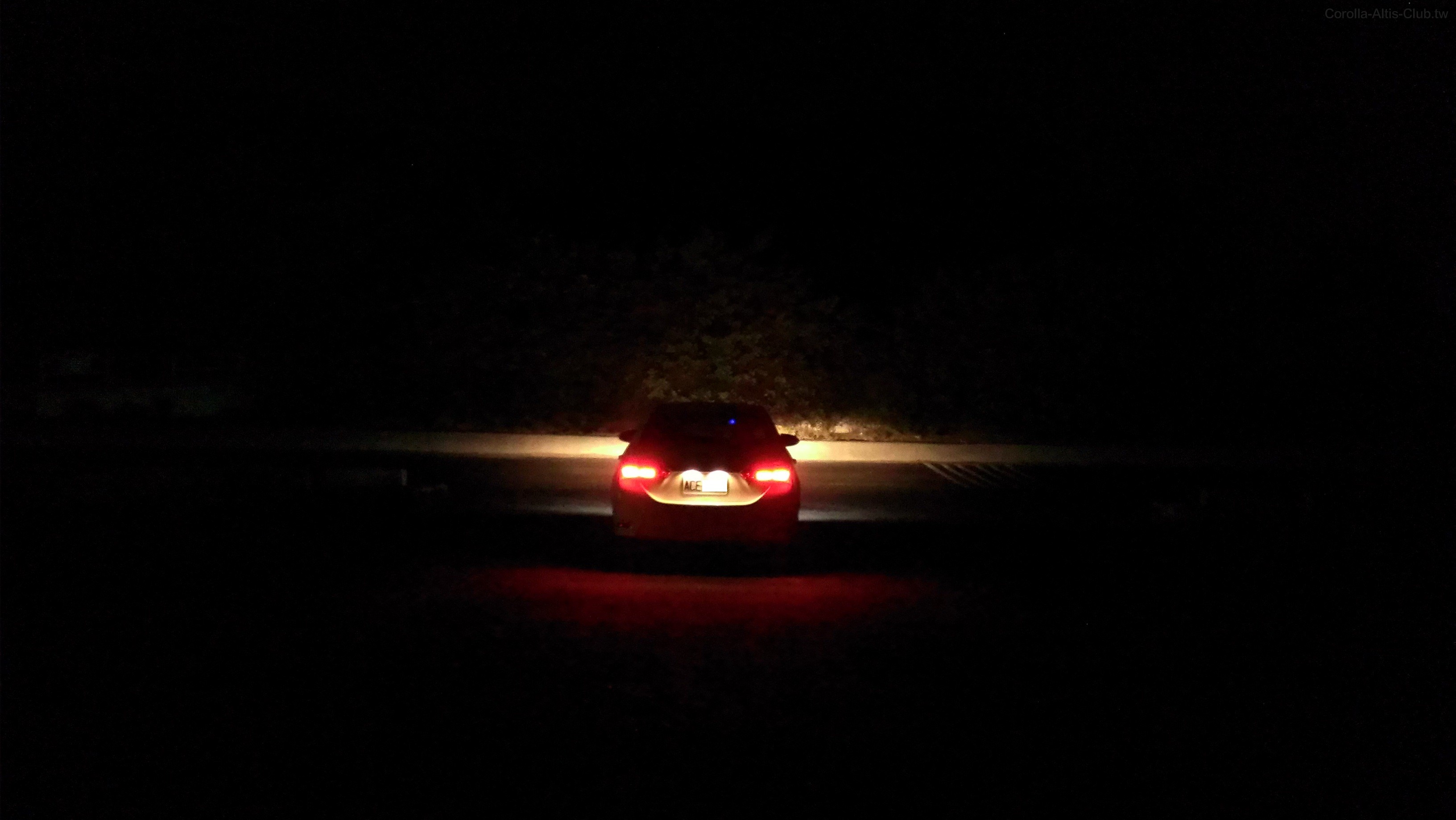

近+遠
這就是我說的手電筒
左右根本一片漆黑

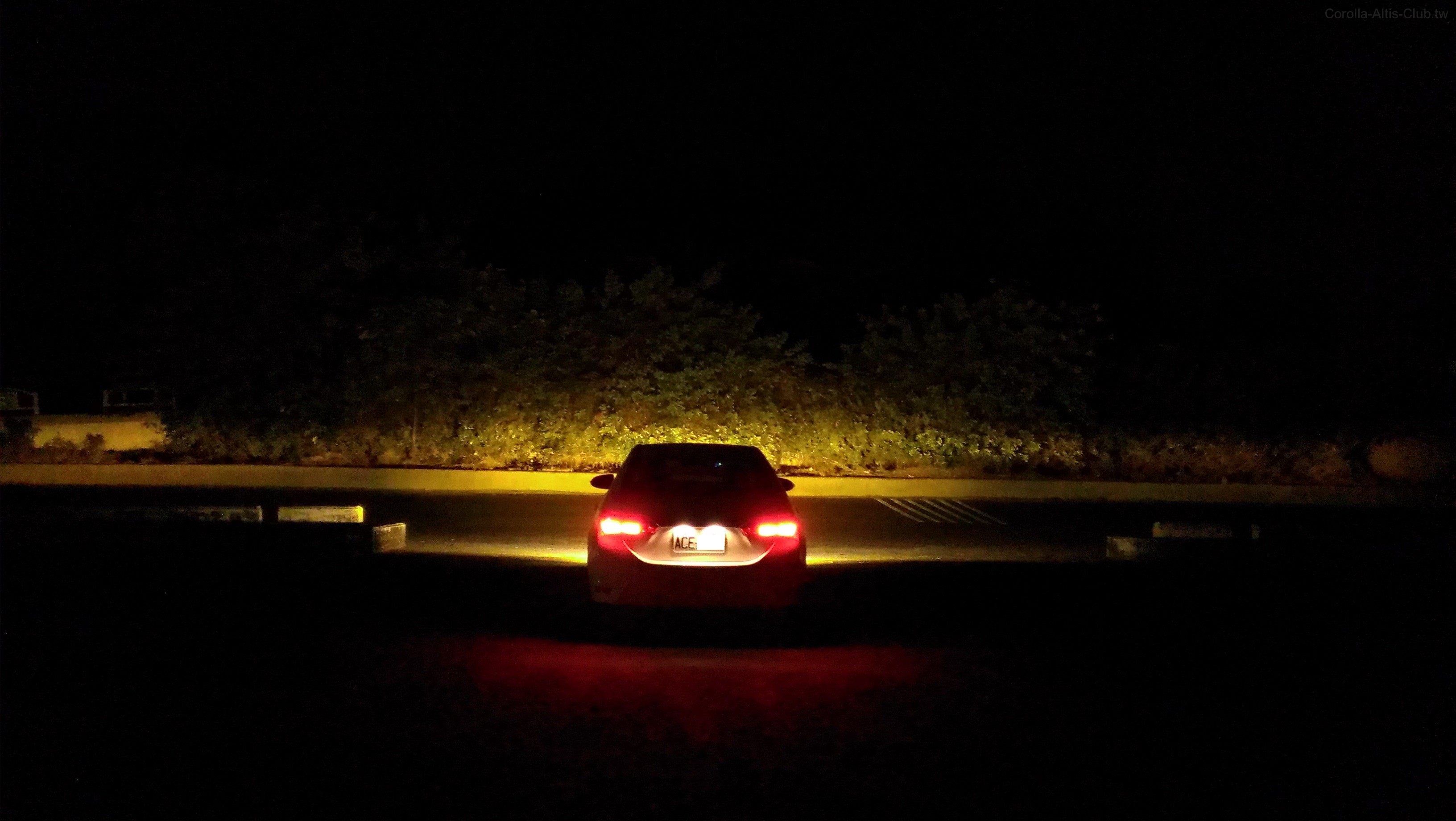

全關剩下日行燈
我也不知道為什麼要拍這張...

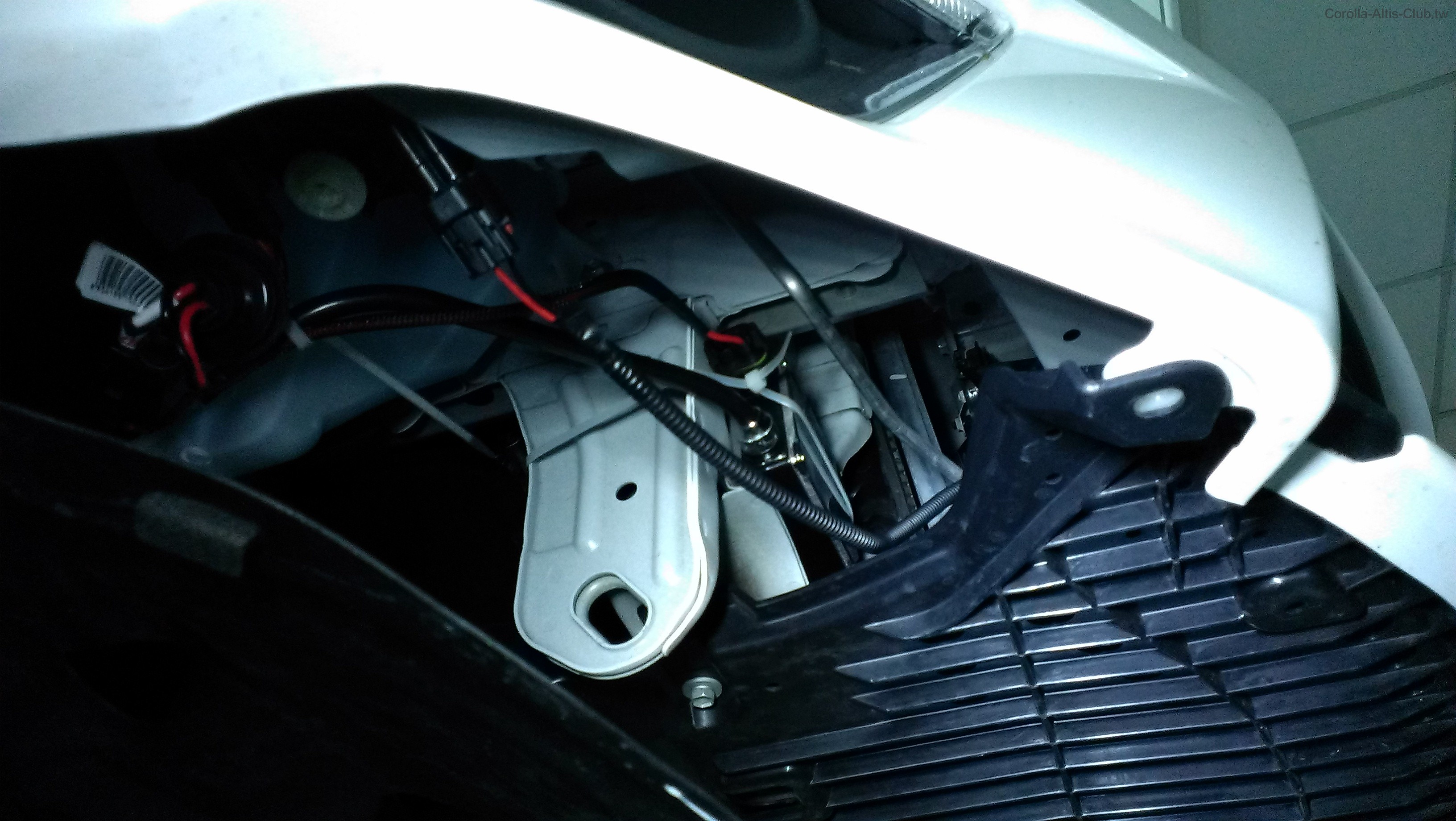

 樓主| 發表於 2013-11-13 04:52 | 顯示全部樓層

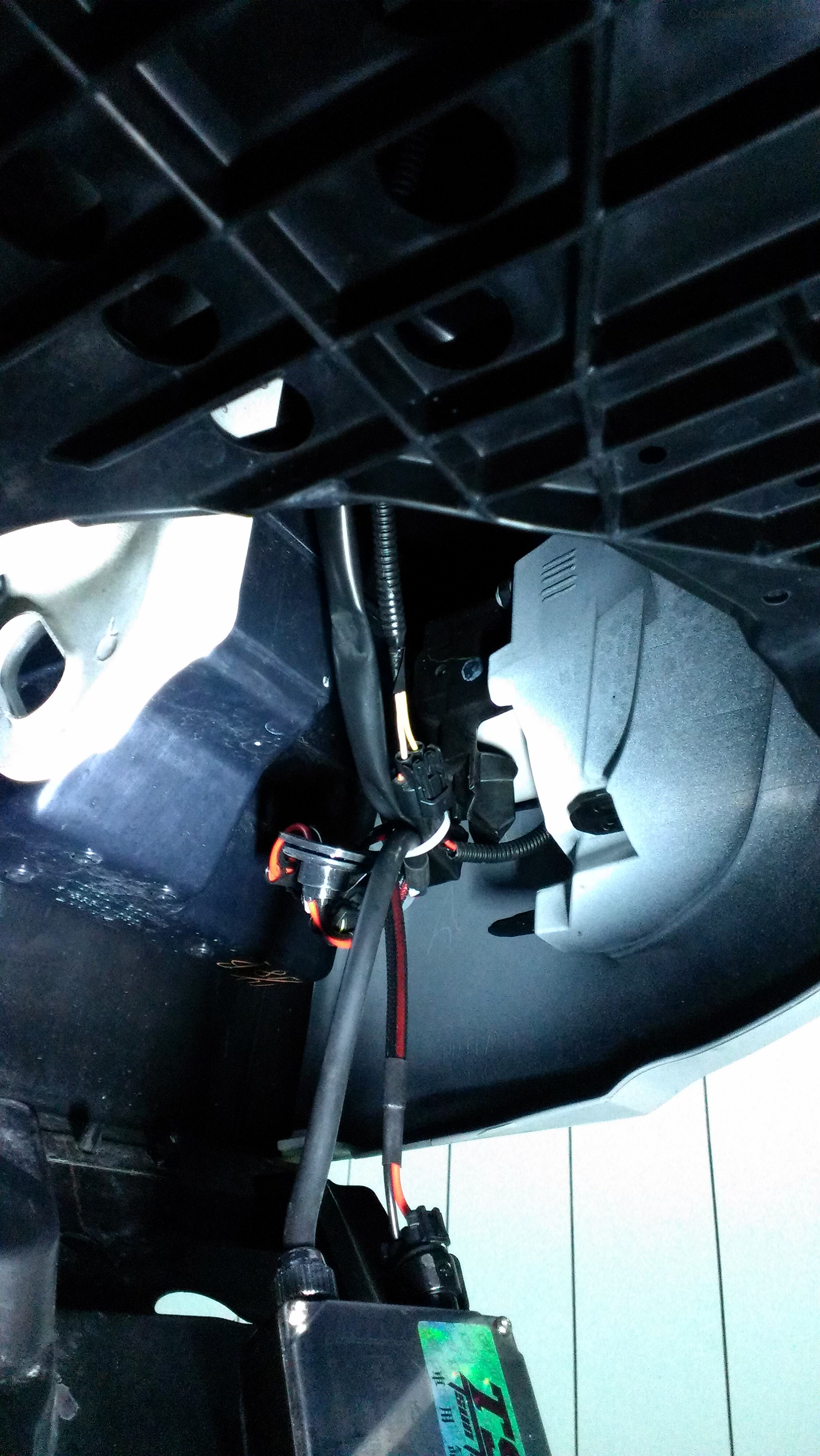

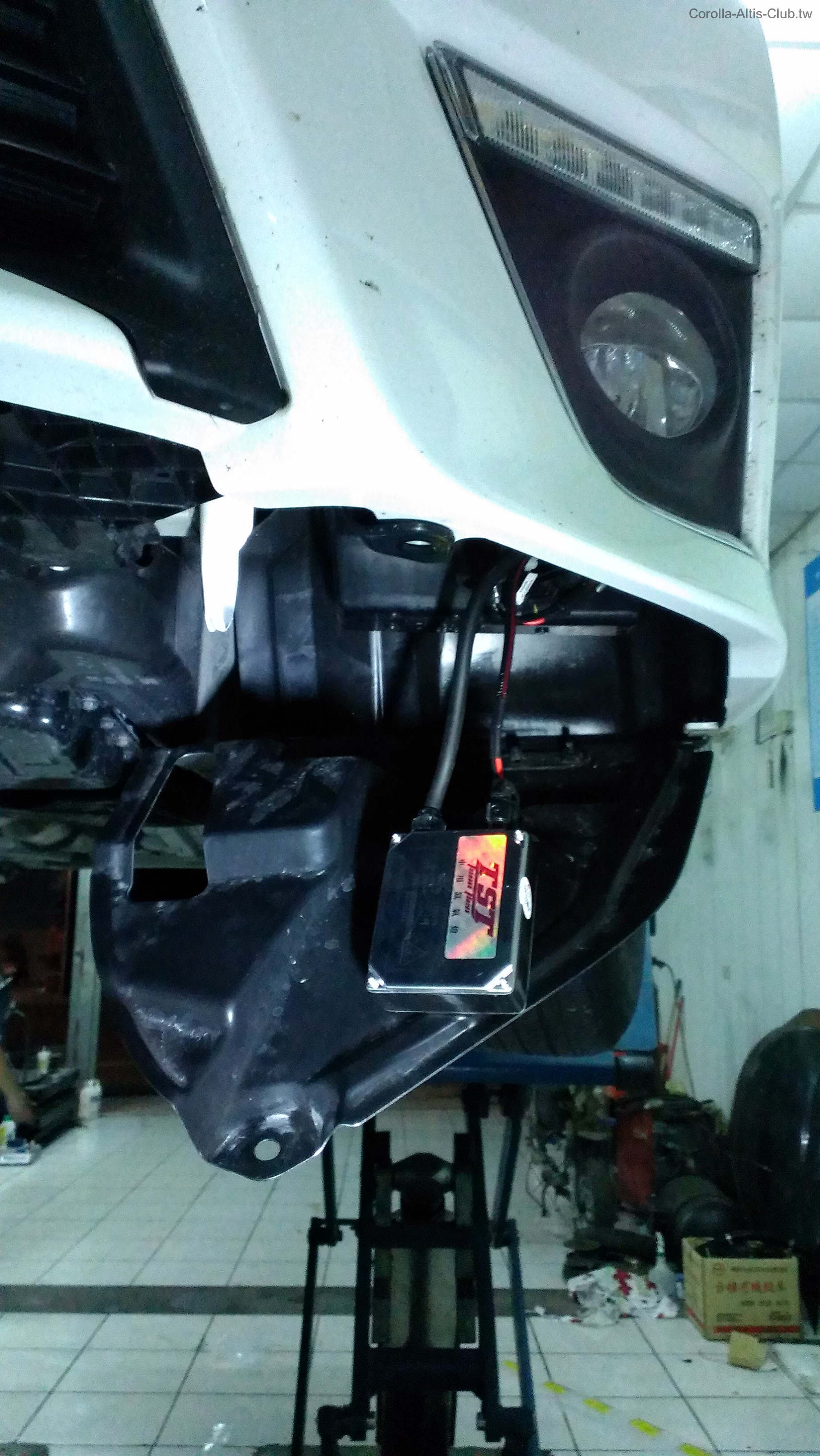

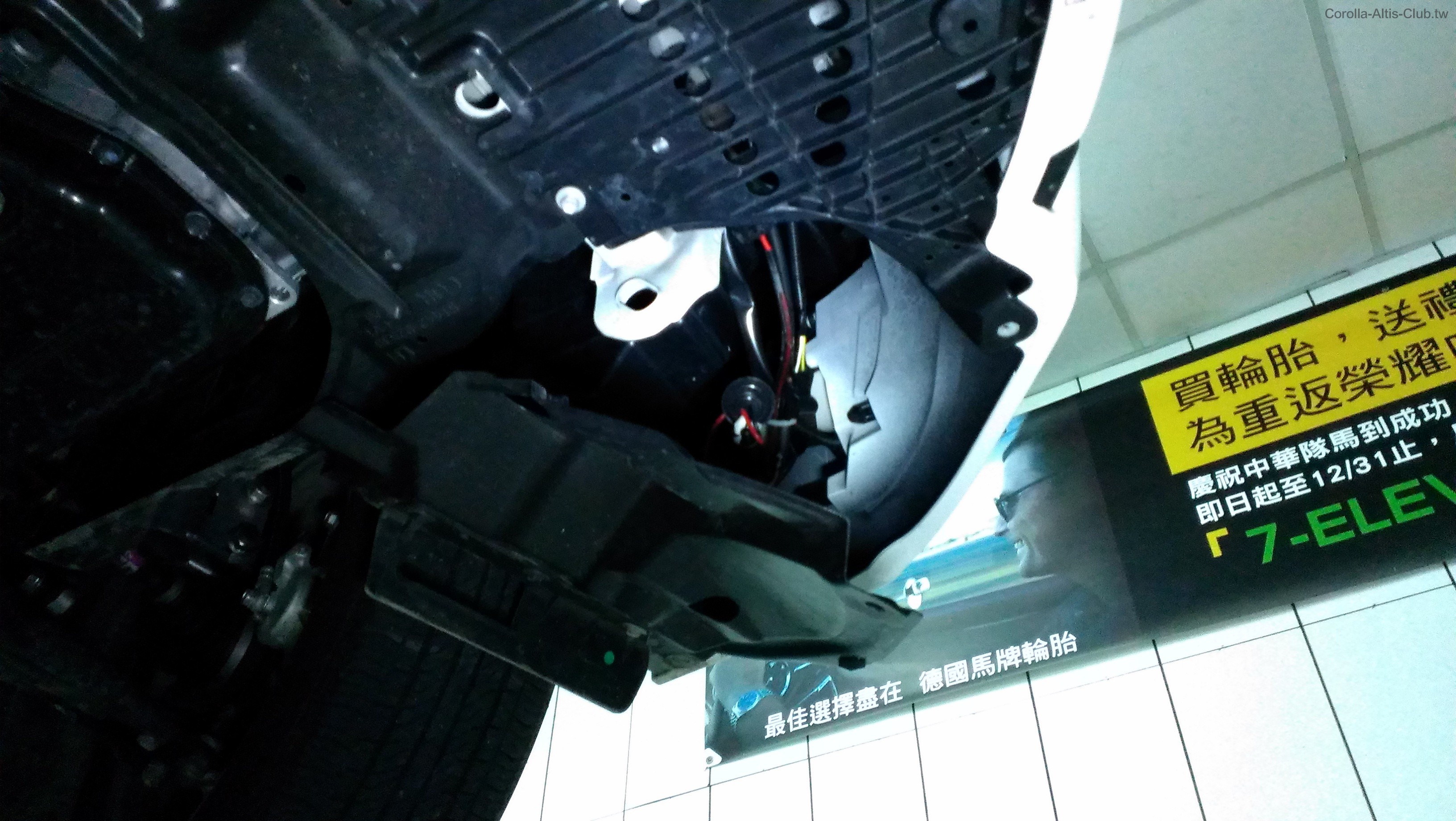

補充一下
後來我發現2014 Altis霧燈燈殼是塑膠製的
我也不知道能不能承受55W的HID摧殘
然後這家台灣製的安定器跟燈管夠不夠穩定也是一個未知數
還有安定器的固定方式我也不太滿意
所以想改的車友先別急
等我做完足夠的測試
確認產品是完美無瑕的
再來跟大家做分享

 樓主| 發表於 2013-11-16 11:36 | 顯示全部樓層

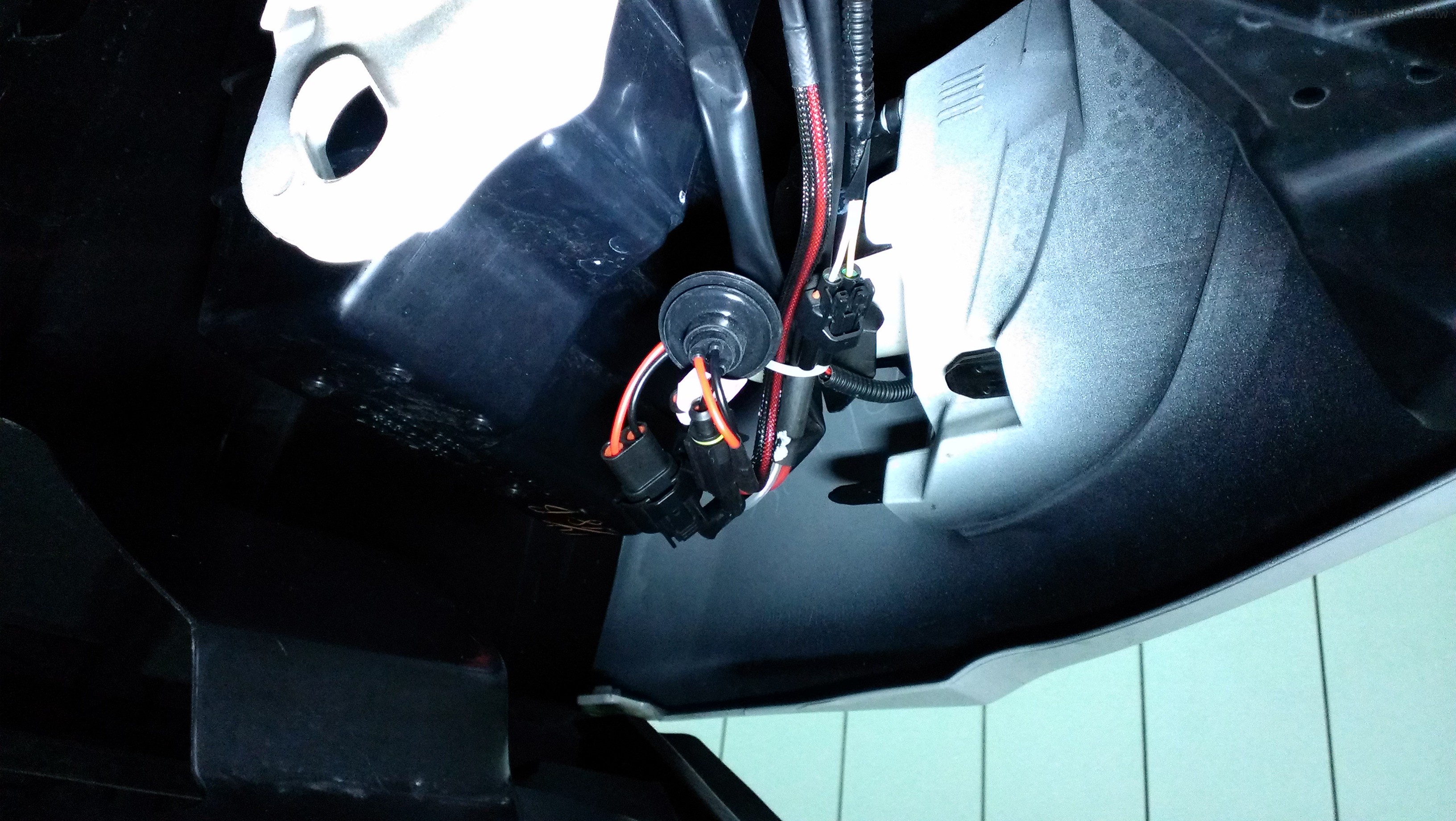

lovevs0726 發表於 2013-11-16 09:32
驚~~~你沒換保險絲喔猛欸我幫我朋友改40w的就要加大保險絲了
沒耶
線組沒換
光是換保險絲不是更糟糕嗎...
試試看會不會燒掉囉~
反正保險絲沒燒的話
線組應該就安全了
PS
我後來發現原廠才19W而已@@

apple大你hid有加強化線組嗎?還是霧燈保險絲有換???
146
591
591

lovevs0726 發表於 2013-11-13 09:08
因為原廠規格是35W
我改裝的HID是55W
瓦數差異不大
HID又應該比較低溫
我覺得不至於燒線組、斷保險絲、熔燈座、爆燈殼...
所以我是全部原廠直上
總之
我不入地獄誰入地獄
幫大家測試吧!

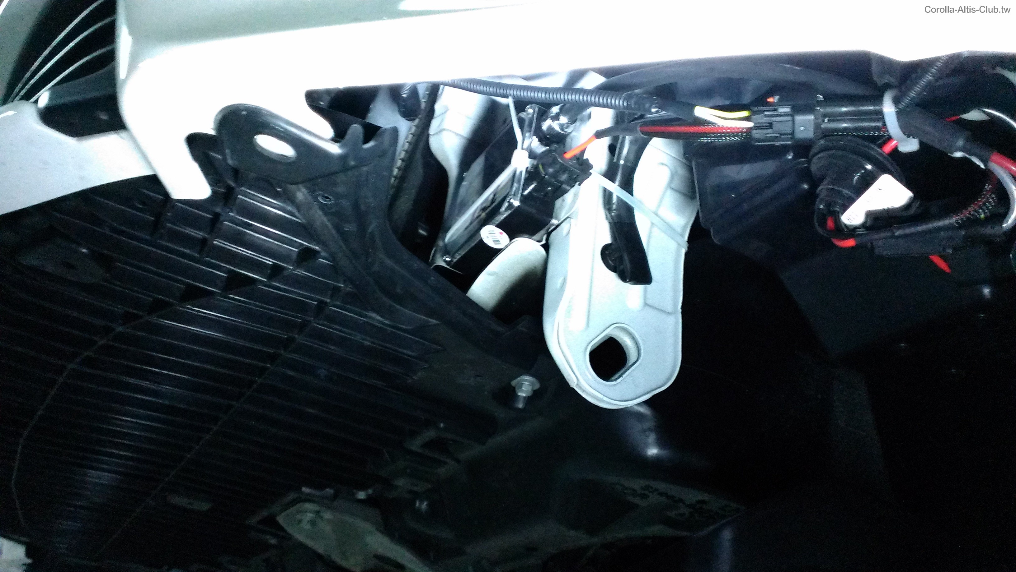

經過兩天夜跑山道全程開啟霧燈
(對向有車才短暫關閉)
單程大約30分鐘以上
目前是還安好
我有把蓋子打開重新固定安定器
順便確認安定器跟線組都安好
