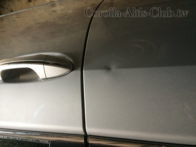

請問大大 有遇過嗎  被對方開車門力道可能太大 就凹進去了 漆也掉了一點點
出險應該划不來吧
那如果外面的鈑金廠 弄得話 費用大約多少呢??
謝謝

我是去中壢做無痕板金,1200左右  FB 打卡會再優惠一點

右後門也曾經被隔壁車開車門撞凹過,我是去這家處理
http://www.superior-tim.com/

你有車體險 當下就報警 報警拿單子去服務廠在跟保險公司報出險 保險公司會幫你代位求償阿~
讓對方啟動 第三人財損賠阿~對方的財損險 也可以賠您車阿~
怎摸都沒有想到阿~~

可以等保險到,再一併出險整理!

找板金達人處理
不要板金烤漆
就可以保有原漆

謝謝 各位大大  可是我只有週日有空開車過去弄

回到倉庫 才發現到  當我要離開時 旁邊以無有車輛  我在懷疑 可能撞到後 車主就換車位停車了

我住新竹 新竹是否有推薦的店家

事已至此 ~~ 要省錢 只能期滿 出險修復了
