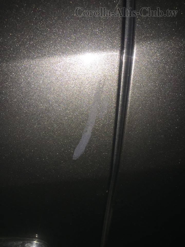

小弟幾個月前車門附近有一到白白的刮痕
心急之下去市面上買x師傅點漆筆
沒想到補完之後醜醜的...手拙又有色差
請問各位前輩先進...有辦法將這道補漆清除掉嗎??
雖然一直想去無視...但每次開車門都有淡淡的哀傷
請各位前輩指點!!!
附圖

點一下松香水不要等就擦掉後再分次用含修補成分任何車蠟塗擦刮傷部讓局部變小愈來愈小至大面積可忽視為止

總覺得你的白白可能用三彩水腊就推掉了
現在呢
要去除可愛的補漆
可以用布沾酒精搓一搓應該就掉了
不然就拿去漬油出來擦
但是不要停留在漆面上太久
趕快用水洗掉

這種到洗車打蠟店,請店家稍微用粗臘推一下就掉了,小問題

回原廠請技師拋光

漆筆補的要清除
可以用丙酮(去光水)
輕輕擦拭即可

松香水,香蕉水都可以去除
不要大力的去嚕它,輕輕的擦掉即可

去買鏡面拋光劑塗一途就掉了..補漆的地方有機會不會掉看手拋的方式
