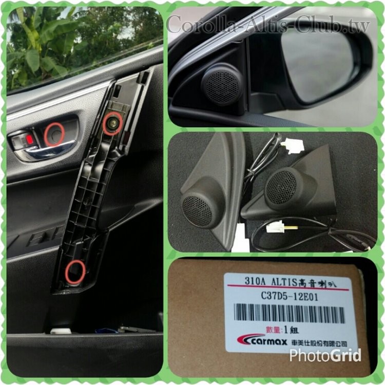

我的經典無高音喇叭,總覺得聲音不夠立體,
無意間在ㄚ拍發現車美仕原廠選配部品高音喇叭組只要1000元馬上買回自己DIY,
只要拆下圖中紅圈內3顆螺絲,就可以打開門板,
原廠部品使用專用轉接插座免剪線非常好安裝,
雖然門板的螺絲蓋板差點撬不開,最後還是完成了,
車美式的高音喇叭雖然並不是很高檔,安裝後還是有感覺的,
DIY真是樂趣無窮

發表於 2016-1-26 17:56 | 顯示全部樓層
需要把整個門板拆下來嗎
37
878
19594
 樓主| 發表於 2016-1-26 20:48 | 顯示全部樓層
sd790130 發表於 2016-1-26 17:56
需要把整個門板拆下來嗎
如果把門板下方掀開插的到喇叭插頭,
不用整個拆下也可以。

發表於 2016-2-12 21:13 | 顯示全部樓層
想請問一下 音質有差很多嗎?還是差在哪? 我也在y拍看到想買><
37
878
19594
 樓主| 發表於 2016-2-12 22:20 | 顯示全部樓層
謝小恩 發表於 2016-2-12 21:13
增加高音強度,
個人感覺比安裝前更有立體感。
