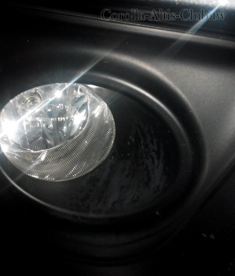

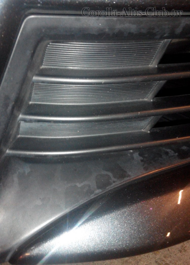

同事車  去年11月鐵灰色safty+  第二次美容店打蠟後發現  保桿氣霸整個黑色塑料柵欄部分及右前霧燈黑色塑料內緣有灰白色乳牛斑  店家說是塑料退色?  塑料會自己退色?
請問有可能嗎?
還是藥水或打蠟造成?
如何補救?  謝謝
整個黑色塑料都是乳牛斑.只拍局部
整個黑色塑料都是乳牛斑.只拍局部
內緣部分有乳牛斑
內緣部分有乳牛斑

塑料退色.....
您可以在車子洗乾淨之後,拿去漬油擦擦看,會不會掉色
如果不會,你還相信是塑料退色嗎?
我承認有些車子的塑料確實會有這種問題
但是不能把只要是這種問題都推到退色身上
只要是沒有上過染黑劑的塑料就不會有退色問題,用去漬油就能測試出來
看照片比較像是洗車藥劑的殘留,尤其柏油去除劑更甚
處理的方式不必擦什麼矽油,只要用微濕乾淨的布去擦就可以了
不一定ㄧ次就能擦掉(殘留時間的問題),多擦個幾次...搞定

買一罐矽油一個月擦個一次就解決了,塑料你沒保養也是會白化的

塑料鍍膜也可以拯救~
會提供給同事參考  謝謝

平時洗車有用 UQD 會有非常好的塑料防護效果

塑膠件沒定期上油保養的確會退色
但是圖片中應該是被藥水咬到的
如果有固定洗車廠
下次仔細看洗車過程中
有無拿藥水噴車頭的動作
一般會這樣做是在清洗車頭蚊子的屍體
可能是拿鋁圈劑或是藥劑未稀釋
都有可能

我也這麼覺得,每次打蠟前噴一大堆有的沒的,打完之後害我拿乳液推朔料推到死!

我也猜是去柏油藥水.以前師傅清引擎室.時間控制不當.鋁合金拉桿都被咬了
