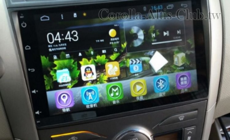

受不了原本的音響主機沒辦法使用USB
也沒有倒車攝影 倒車的時候不安全
又想要順便來個導航
就有了想要更換主機的念頭
安裝最好可以看起來很一體
看到淘寶上面有9吋 10.5代的安卓主機
再加配倒車攝影 還有內建GPS 導航系統
真的是太符合我的需求
買來後花了兩天時間DIY
主機安裝部分沒有太大問題
配線廠商都已經準備好轉接線
直接換上去不用剪線
只需要把恆溫空調上面的卡榫給剪掉
比較麻煩的是倒車攝影
是用右邊的牌照燈來安裝
需要把飾板整個拆下來修改燈罩的位置
配線部分須從倒車燈接線出來
需要做剪線處理
完成後的爽度真的大大提升
除了大螢幕以外
還發現原廠喇叭音質有變好了 聲音也變大了
播放電影時把聲音開大一點就蠻像在電影院看的感覺
完成心得
覺得老車也跟得上時代了
要自己DIY很多工具要準備齊全
要不然很難搞
所以花了兩天才搞好就是工具不齊全
9吋裝上的畫面
9吋裝上的畫面
