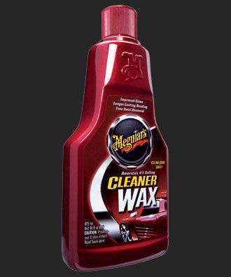

發表於 2016-4-6 11:29 | 顯示全部樓層
我的就是白車,牽車到現在兩年多了,每周一定洗車算是滿勤勞的,我只能說如果遇上天候不佳時,就算很每周都洗有些汙垢是洗車精洗不掉的,而且我用的洗車精還不含蠟成分。
我的蠟有五罐,都不含研磨成分,只能說以每天使用的以及台灣氣候來說,白車用的的機會很少,我會建議每兩個月用清潔蠟,每個月用不含研磨成分的蠟。我的話使用最平凡的就是清潔蠟了。
所以白車清潔蠟有必要,我推薦美光三合一清潔蠟,洗車精推薦牛魔王極淨。
美光三合一清潔蠟
美光三合一清潔蠟

 樓主| 發表於 2016-4-6 12:25 | 顯示全部樓層
請問清潔蠟是否含研磨的成分?會對金油有影響嗎?
還是只是清潔?
304
2334
2334
發表於 2016-4-6 15:49 | 顯示全部樓層
kailmei 發表於 2016-4-6 12:25
還是只是清潔?
美光三合一應該是安全的,你可以看到瓶身右上角有寫"clean coat safe !!"。(註:clean coat就是金油層)
