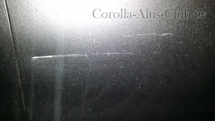

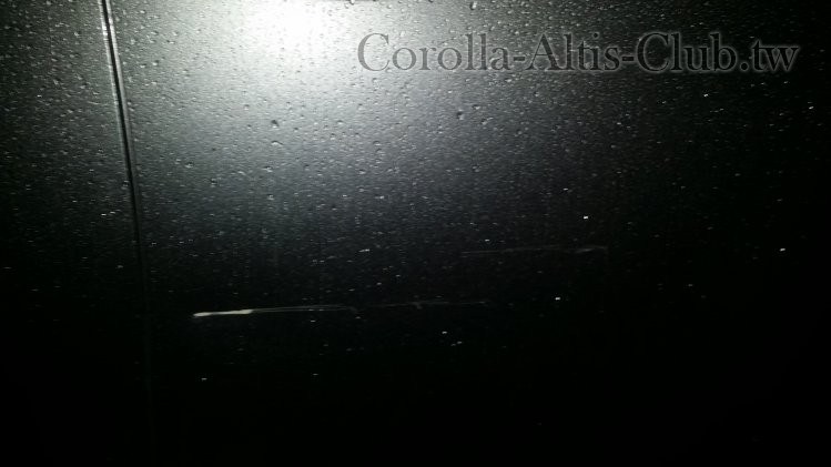

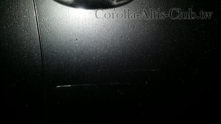

小弟的車是雲河灰.昨天停車視線不佳,一個閃神擦到富駕駛座車門
有一部分見底漆了,,,,,
想問各位前輩大大能給點建議嗎??
目前自己的想法是小刮痕部分 下班先用牙膏去推.....看能不能救回.....
大部分的話不知道原廠補漆筆可以救的回來嗎??
拜託各位前輩指教給點意見了....
自己爬聞過小呂...但好像要排一個月以上.....哭泣中 不想因為這次的擦痕就出險的我.....

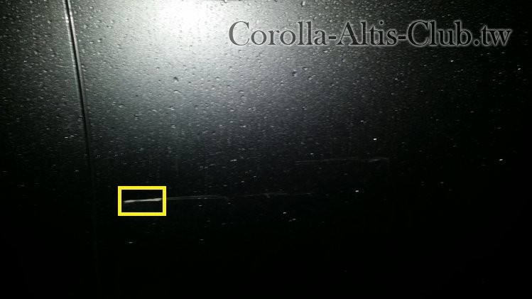

框起來的地方最深,淡化無望,而且很像有凹下去的感覺
在您第一張照片,該痕跡上半部是暗的,下半部是亮的,所以應該有凹陷才會這樣
其他的應該能用美容手法淡化約6,7成
這種長條紋的用補漆筆補好之後會像毛毛蟲疤痕,很難看用牙膏!!!....霧化會更難處理
建議: 先給熟識的美容店家處理,再決定後續怎麼安排
若您在台北,可以來找小弟,幫您看一下
