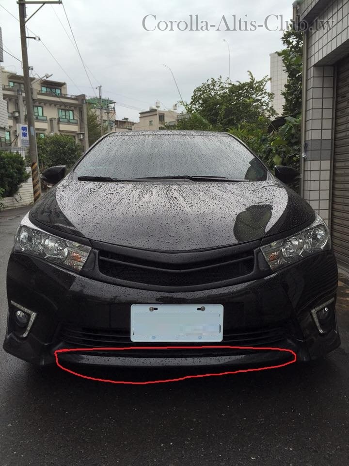

請問各位大大 我圖片中圈起來的地方 他開掉
我蹲下來注意看  好像是有卡準式的  卡準總共有5-6個
我斷了中間的一個卡準
我想問的是 請問卡準是 我圈起來紅色的地方還是上面的 網狀地方
我要知道 是要換哪個地方 .. 還有 換那個要多少呢?

發表於 2016-4-20 05:22 | 顯示全部樓層
原廠整支保險桿非Z版含工資報價是$5600
這是我4/13去苗栗服務廠估價的

發表於 2016-4-20 04:49 | 顯示全部樓層
那一塊是連著整支保桿的@@

 樓主| 發表於 2016-4-20 10:24 | 顯示全部樓層
apple 發表於 2016-4-20 04:49
那一塊是連著整支保桿的@@
她沒辦法單換下面那隻 或 網狀那邊嗎

發表於 2016-4-20 12:03 | 顯示全部樓層
看起來縫隙很大

發表於 2016-4-20 12:15 | 顯示全部樓層
(你圈起來的上半部)下氣壩裝回去就好了啊~
(你圈起來的下半部)那是跟保險桿一體成型~

 樓主| 發表於 2016-4-21 01:22 | 顯示全部樓層
gun700608 發表於 2016-4-20 12:15
(你圈起來的下半部)那是跟保險桿一體成型~ ...
那有單賣下氣壩嗎? 大概多少
我的是 卡準 凸凹  凹的卡準斷了..研判是下氣壩..
