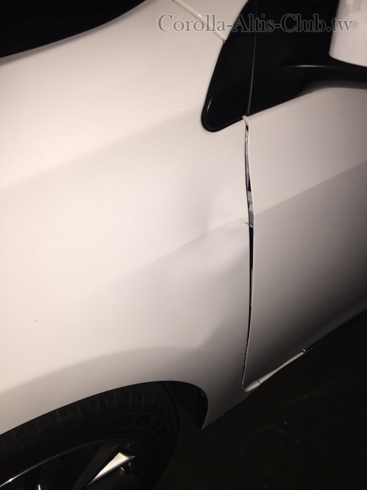

凹了
凹了

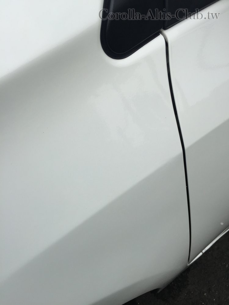

近拍
近拍

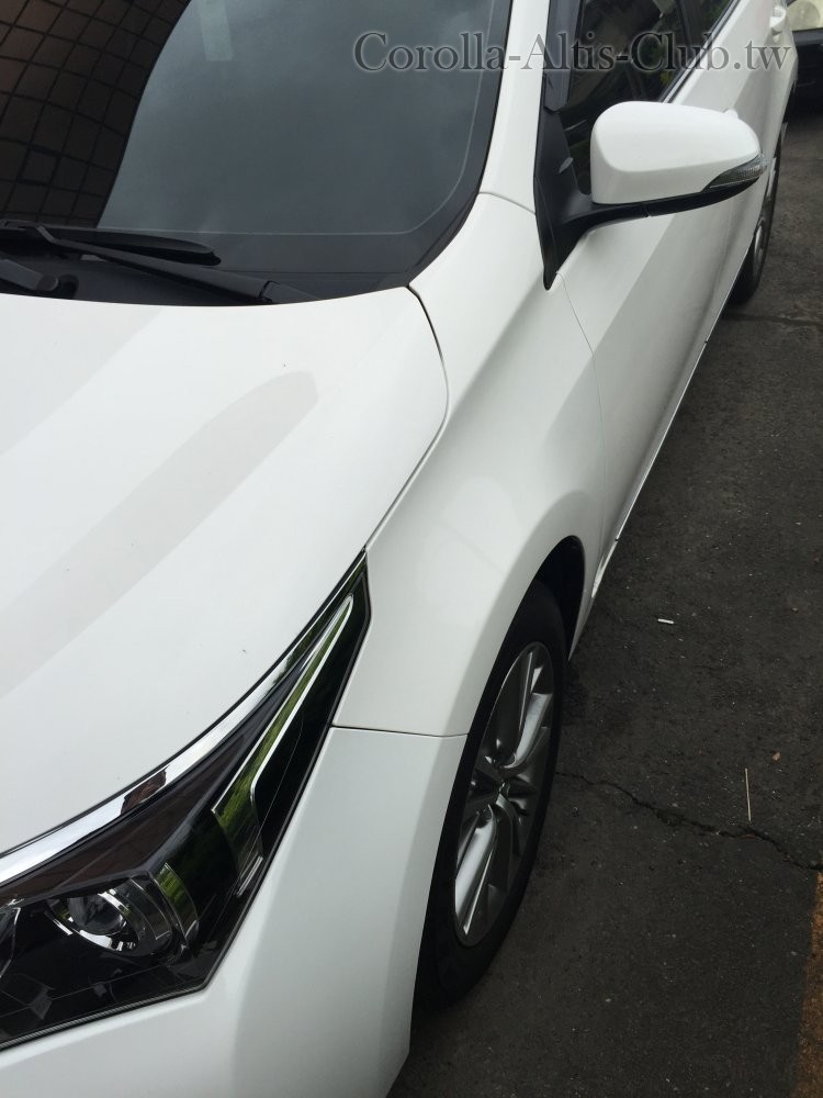

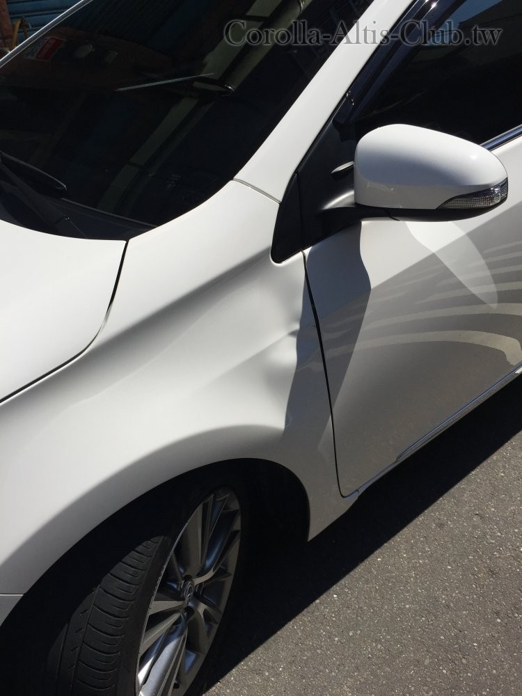

修復後
修復後
無鈑烤,找凹痕修復店家處理,復原99%
無鈑烤,找凹痕修復店家處理,復原99%
